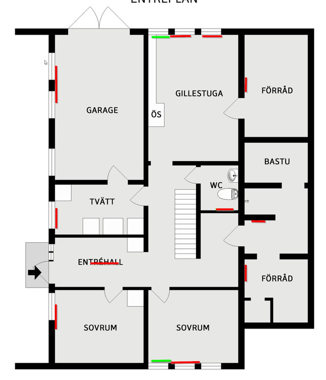

Funderar på sikt att se över åtgärder som fjärrvärme och vattenburen värme men i nuläget har vi på bottenvåningen direktverkande element.
1.) Är det lönt att satsa på en luftvärmepump (någon av de gröna markeringarna?) eller kommer all värme sticka uppåt (där en befintlig luftvärmepump redan verkar med bra utväxling i en öppen planlösning)?
2.) Skulle det vara smart att installera en spiskasett i öppna spisen?
Edit: Denna kanske borde ligga under "värmepumpar"...
Gillestugan kommer att bli varm men sedan kommer mycket av värmen att ta trappan upp till våningen ovanför.
Ja, det blir ju ingen förlust i och med att pumpen uppe kan gå mindre men blir kanske inte värt investeringen?
Samtidigt är det rätt kallt på nedre våningen inte minst om inte takelementet i hallen går på rejält.
Det blir ju skönt i gillestugan och strax utanför så där är det nog värt det. Ni kan ju också bygga för trappan och sätta upp en dörr till övervåningen som man hade förr innan det galna 70-talet. Är det ett elektriskt IR takelement i hallen?
Ja, funderar starkt på det men är ju ändå 20 000 kr.
Vet inte vad det är för typ i taket men ser ut som en kvadratisk platta och styrs med en trådlös termostat. Den lär dra en del el.
Jula har en billig luftvärmepump, S-JA 25223 På 3,40 kW.
Kan en sådan räcka i gillestugan eller skall man ta en med högre kapacitet?
