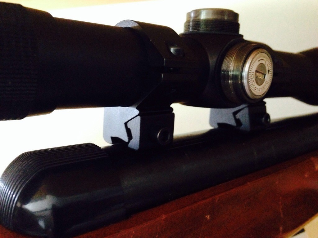

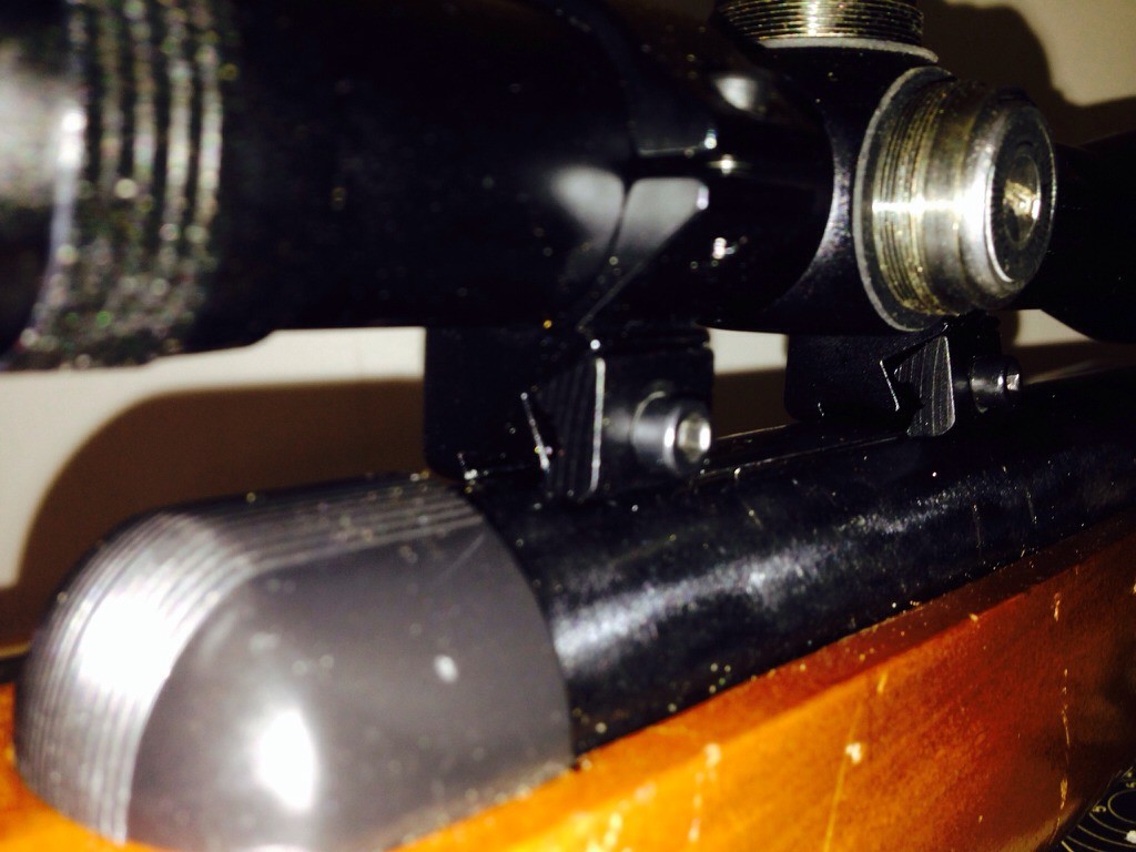

Trodde alla kikarsikten för luftgevär passade på alla luftgevär med skåror men icke...
Mitt kikarsikte fick jag bara på med främre fästet, verkar blivit lite sned montering på köpet och ett helvete att ställa in..
Får inte det bakre att fästa, skulle behöva förlänga skruven eller något :/
Sen är det kasst med ett större kikarsikte och med underspänning, dvs objektivet sticker ut över hålet där kulan ska petas ner

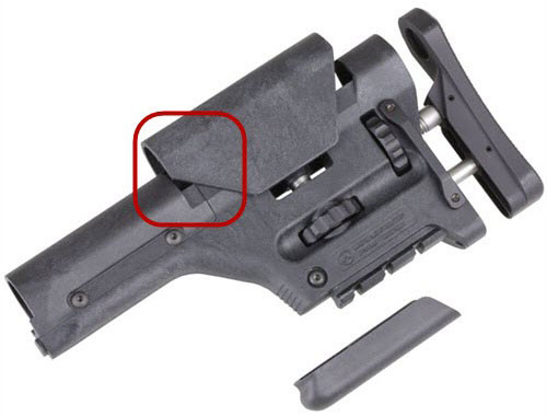

Det finns högre fästen att köpa om det behövs, men då kanske du behöver kindstöd på vapnet, finns det?

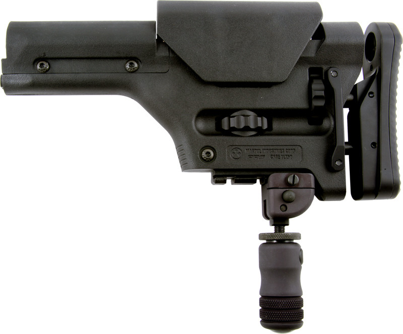

Det är riktigt nice på min PRS Stock from Magpul, kindstödet går att mekaniskt flytta utan verktyg
Sedan har den en picatinny rail på undersidan så jag har monterat denna för 100 meter + skjutning
Mig vete finns det ingen luftgevär som kör Picatinny.
Vet inte vad jag har, ursäkta usla bilder
Edit
Borde få det att passa tycker jag.. Kan ju iofs vara ullaredkvalite
Mitt andra kikarsikte passa kanon och har liten annorlunda konstruktion som nyper i spåret direkt
