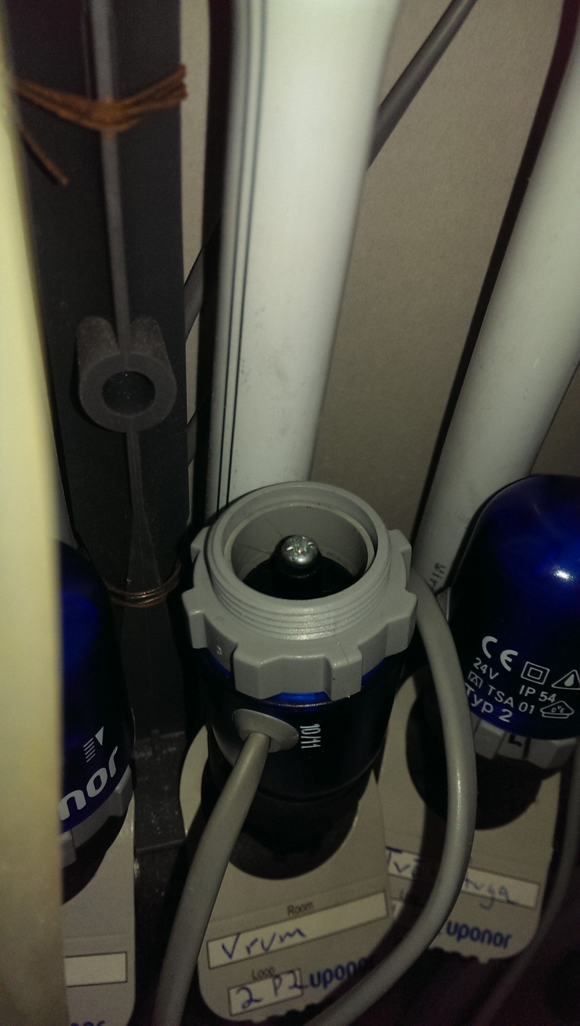

Angående de blåa styrdonen från uponor förresten....Om man skruvar loss dem så sitter det ju en skruv i varje sådan på undersidan så att säga. Ser ju ut som om man ska använda sig av stjärnmejsel här (bara för att enklare förklara).
Ska dessa skruvar vara fullt iskruvade eller ska man låta skruvarna vara lite längre?

På de blå styrdonen finns inget du ska justera med mejsel, eller menade du på fördelaren?

Här är bild på ett styrdon som är vänt upp och ner. Vet dock inte varför man ska kunna justera dem?
Din bypass är det lodräta vita pexröret mellan tillopp och returen. Vet inte om din är justerbar på något sätt och det var i alla fall bara en utläggning om tänkbara skäl till varför du kan ha låg temperaturskillnader mellan tillopp och retur.
Du bör i alla fall inte justera dina styrdon. Ska du justera stryper du returerna dvs de röda rattarna. Uponor har en beskrivning som ger antal varv givet slinglängerna
