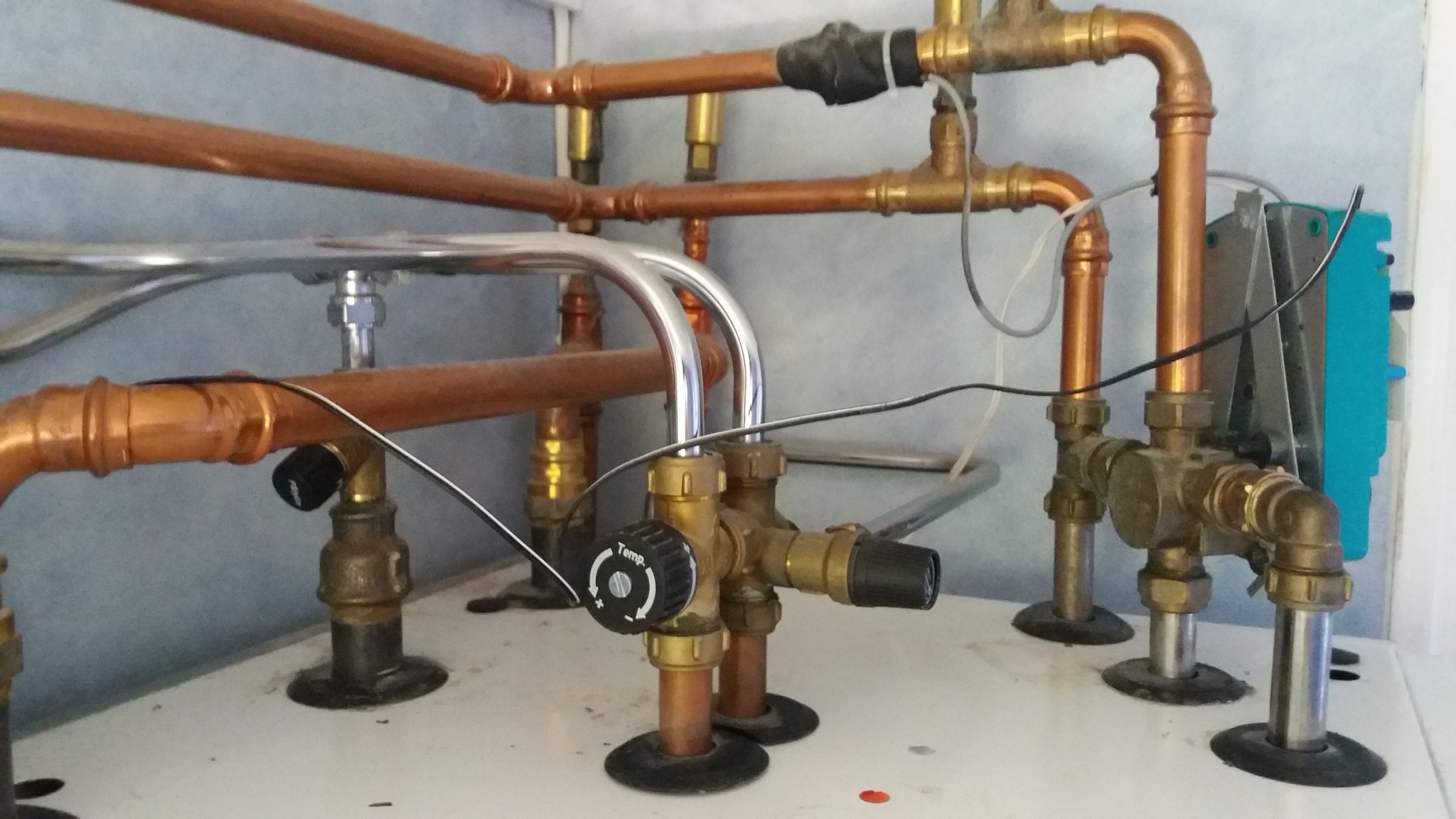

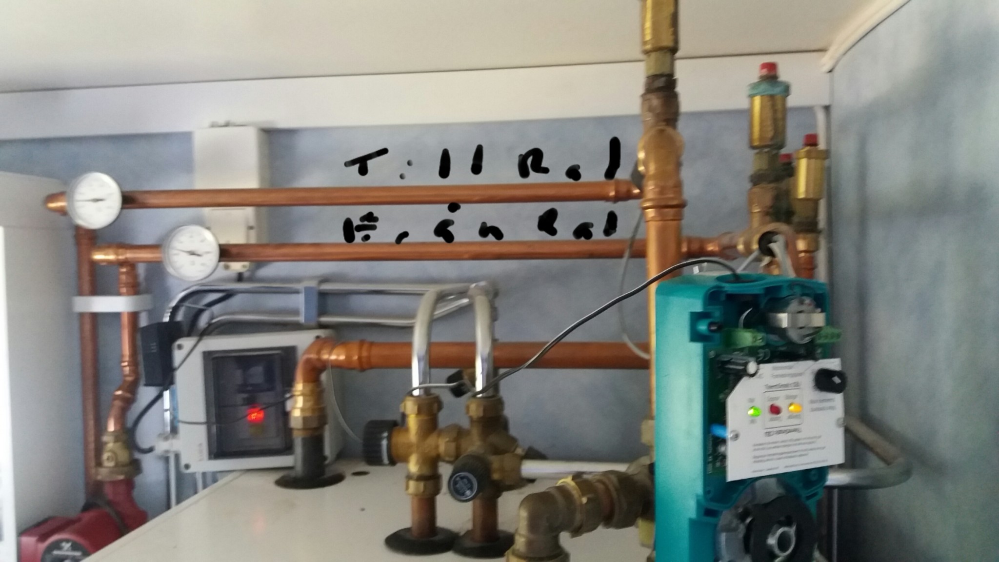

Kan hända att jag ser fel, men är det inte avluftningsventiler som sitter högst upp till höger på första bilden?
Måste ju vara ett aber att fylla ack-tankar om man inte kan ha en ventil öppen samtidigt.
Det räcker och blir över med dem luftbubblor som blir när man värmer vattnet
Jo det är fyra avluftare en vardera på till och från radiatorer och en vardera på till och från panna..dessa har jag öppnat lite nu och ska prova fylla ånyo..jag låter även laddomat pump gå trots att pannan inte är varm och cirkpump till radiatorer funkar det ej ringer jag röris imorgon.

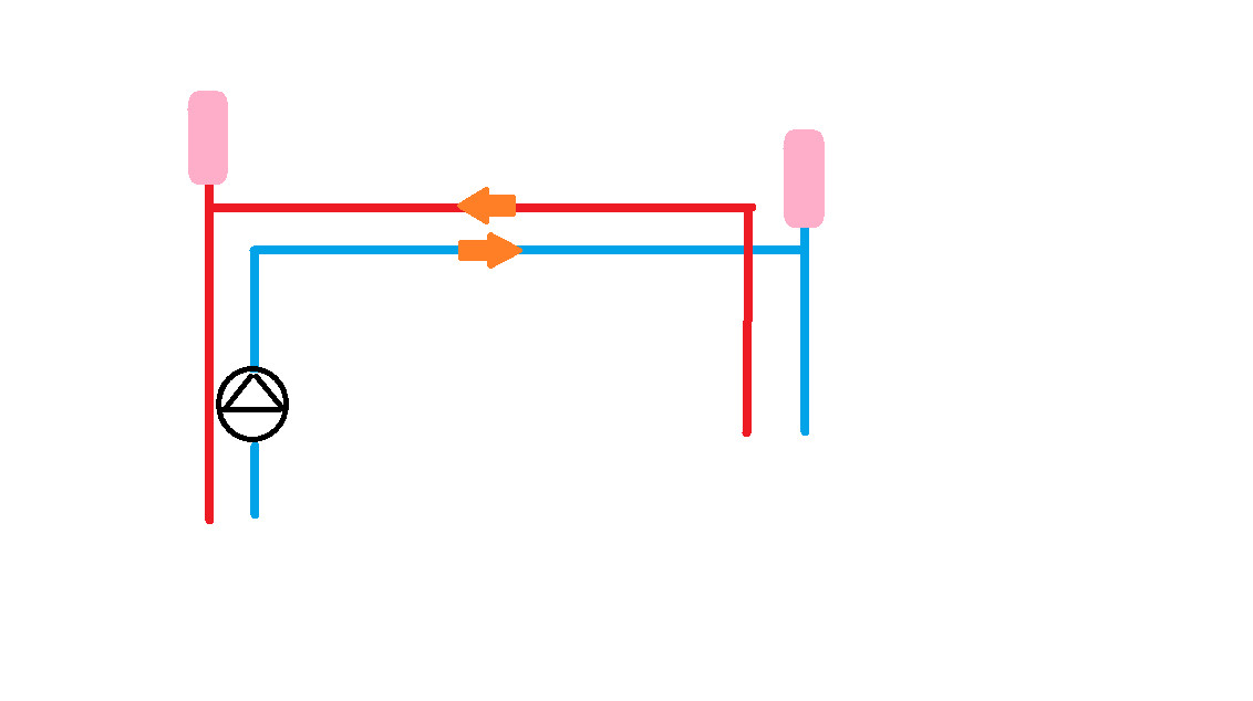

Luftningar ska ju alltid placeras där vatten går nedåt i flödesriktningen på värmesystem. Att sätta luftningen på returledningen som det sitter idag så kan det ju bli en bra luftbubbla som dras med flödet vågrätt men ej orkar dras med av cirkulationspumpen. Helst ska dessutom dessa sitta i ståendes T-rör i flödesriktingen, ej på liggandes ledning.
Och jag tror fortfarande att en del av problemet är automatluftarna, med tanke på hur dom ser ut. Demnotera dessa och gänga i inv/utv ballofixer i anslutningarna så har du mera "hands on" kontroll på läget genom att kunna lufta manuellt. Sen kan du ju alltid återmontera luftningar igen i den invändiga gänga på ballofixen!
Se min CAD-ritning över principen med luftningar enligt dina förutsättningar. Detta hade varit ett alternativ som varit mycket bättre.
Edit: Ritade om bilden, jag satte pumpen först felaktigt enligt din anläggning...

Automatluftare kan vara luriga, är de otäta kan luft likagärna sugas in av flödet.
När jag luftat ur systemen i de hus jag kommit i kontakt med har jag öppnat shunten helt för hand, stängt av alla cirkpumpar och sedan har luften släppts ut på högpunkter, raddar på övervåningen tex. Rörslingor med luftfickor har luftats genom att lätta på någon koppling.
Jag ger upp...tack för råd.När jag luftat alla radiatorer och det bara kommer vatten verkar allt frid och fröjd, cirkpumpen är tyst..Då har dock shunt varit helt öppen och termostaterna också..så kan jag inte ha det det blir för varmt och CBJ n funkar inte eller shunten stänger ej så jag måste minska på inställning på radiatorer från nio till fem för att hålla 20-22 grader med följd att det omedelbart börjar liksom kavitera i cirkpumpen..får stänga pump och sätta in en byggfläkt i natt..i barnens rum och i kök finns elradiatorer och i badrum blir det varmt från acctanken.
