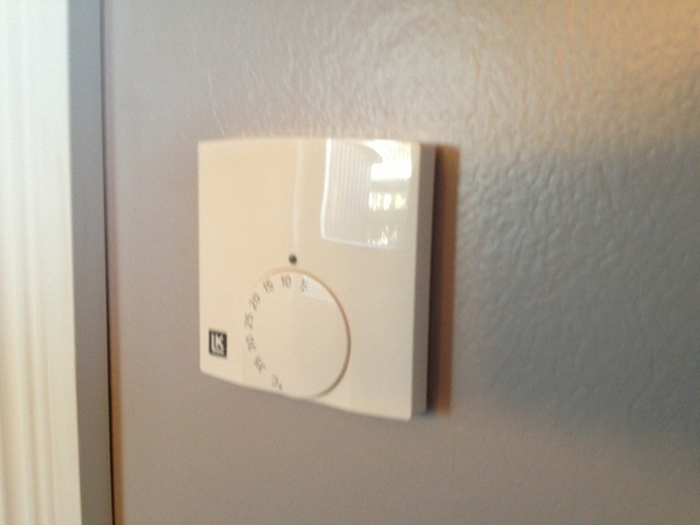

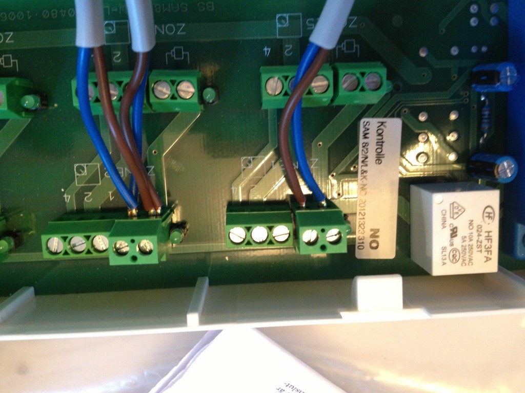

Hej jag ska nu koppla in min värmereglering till golvvärmen. Situationen är som sådan att jag har en slinga (zon) i badrummet och två slingor ( zoner) i köket. Men till dessa har jag två reglage... Se bild 1. Ett till varje rum.
Nu till min undran kan jag koppla två slingor till ett reglag?, se bild 2.
Jag tror att jag redan vet svaret, dvs ja! Men jag vill få svaret bekräftat från fler håll.
BILD 1
BILD 2
Ja, helt rätt!

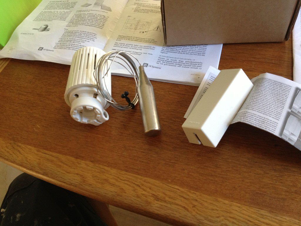

Ny fråga... Jag har en manuell termostat till min minishunt... Samtidigt så har jag mina tre trådbundna ställdon på min fördelare...
Nu till min fråga. Behöver jag termostaten på minishunten?
Se bild.
Nej, den är överflödig.
