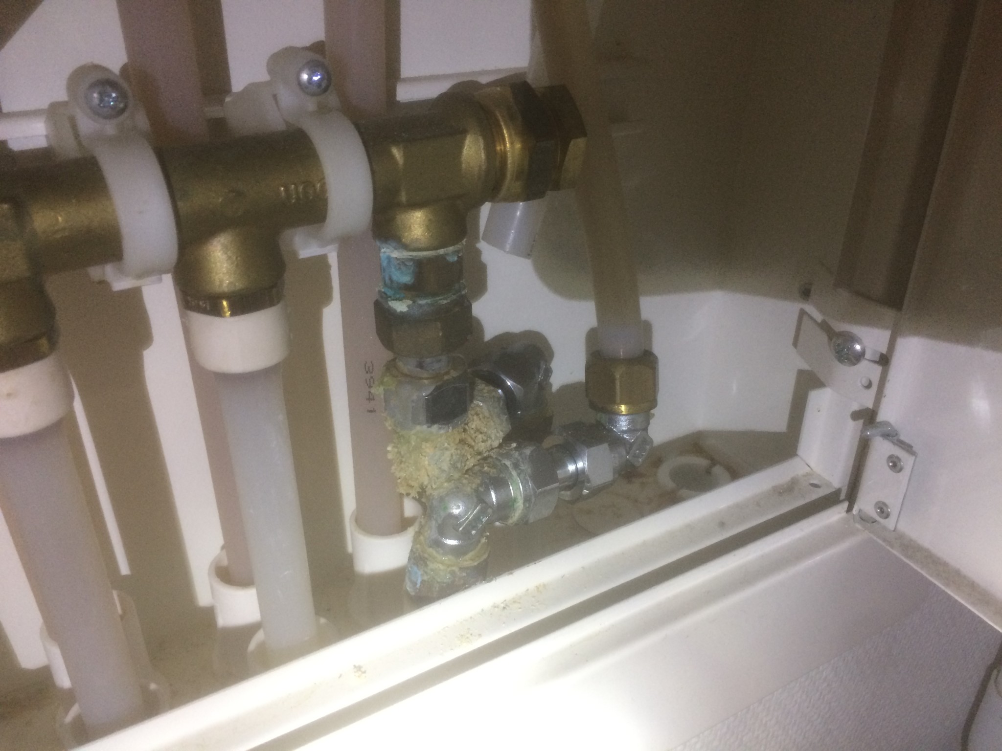

Går det utifrån den här bilden att se vart det läcker?(:
Upptäckte att det var lite blött i skvallerröret när jag flyttade tvättmaskinen.
Mvh
//Charlie

På bilden har du flera kopplingar som det ärgat runt. Detta kan uppstå både när det läcker inifrån kopplingen (koppling tätar inte fullt ut) eller när vatten rinner utmed rören, dvs läckaget kommer från ett annat ställe.
Det ser också ut som att det kommer ett plaströr ovanifrån som slutar strax till höger ovan mässingskopplingarna. Vad är detta?
Av det som visas på bilden. Är något av detta blött idag?

Ta plast och hushållssnöre och täck röret snör av på några ställen så ser du vilken koppling som läcker!
Sedan tar du rostlösare och rengör och därefter om du kan dra rör så tar du och ser hur du kan lossa den koppling som läcker!
Sedan tar du och tar rörpasta och lin och tätar kopplingarna!
Annars låt en rörmokare göra jobbet och se över övriga anläggningen

Innan du skickar efter en röris, så tycker jag att du i alla fall kollar upp lite vilken väg vattnet kommer. Den röda vägen kan mycket väl vara gammal och den blå kan kan komma från en säkerhetsventil. Följ svaren här ovan, för lösningen kan vara så enkel som att "flytta plaströret någon cm".

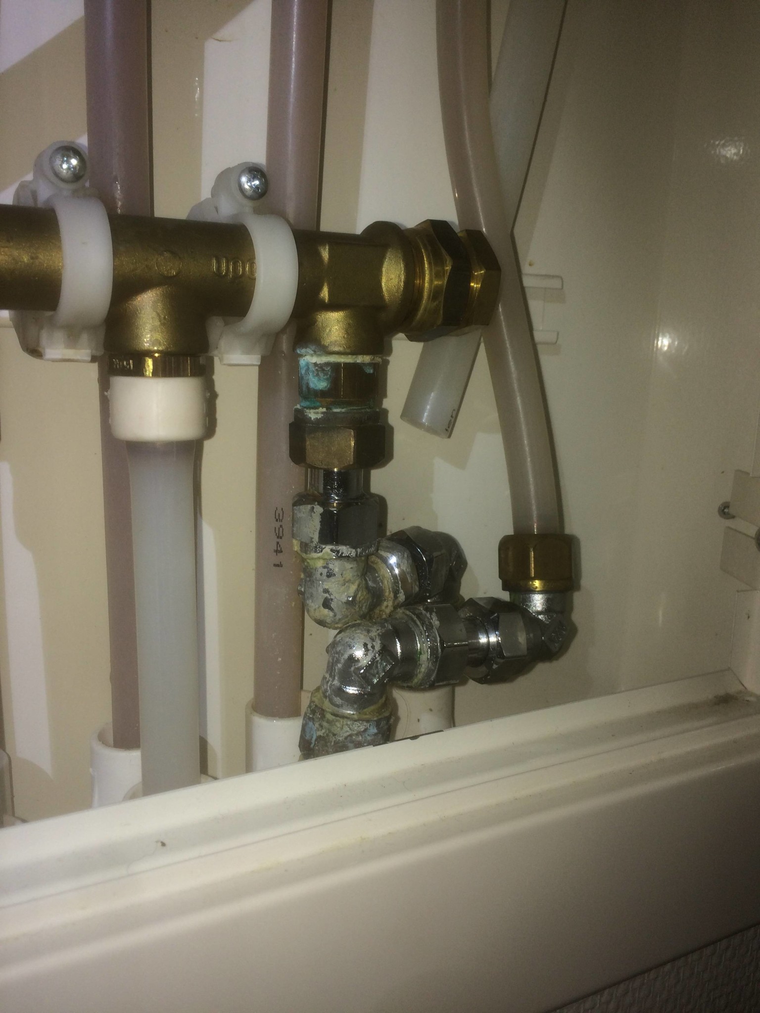

Okej, nu har jag pillat bort lite kalkavlagringar...(:
Jag minns nu att det var felkopplat på kall och varmvattnet till badrummet när huset var nybyggt.
Vad jag förstår har man alltså här kopplat om det som kommer in längst till höger i bild vilket gör att det är väldigt trångt och kopplingarna ligger och skaver mot varandra. Men... det är grymt mycket kondens på alla "kallvattendelar" så jag börjar misstänka
att det är mest kondensvatten som rinner ut på golvet. Men det känns ändå som att det är något latjo med kopplingarna... känns som man skulle vilja skapa lite luft så att det inte ligger i spänn?

Då har du hittat problemet...
Charl1e
Nu med böset borta såg jag att det läckte lite från den översta blanka muttern, drog åt den, gick ganska lätt ett halvt varv, och nu verkar det ha slutat.(:

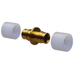

Grymt osnygg lösning som rörläggaren gjorde när han växlade Varm & Kallvatten istället för att köra vidare med Uponor q&e och sätta en rak skarv, den hade hamnat i skåpet. Men han hade väl inget expanderverktyg...
