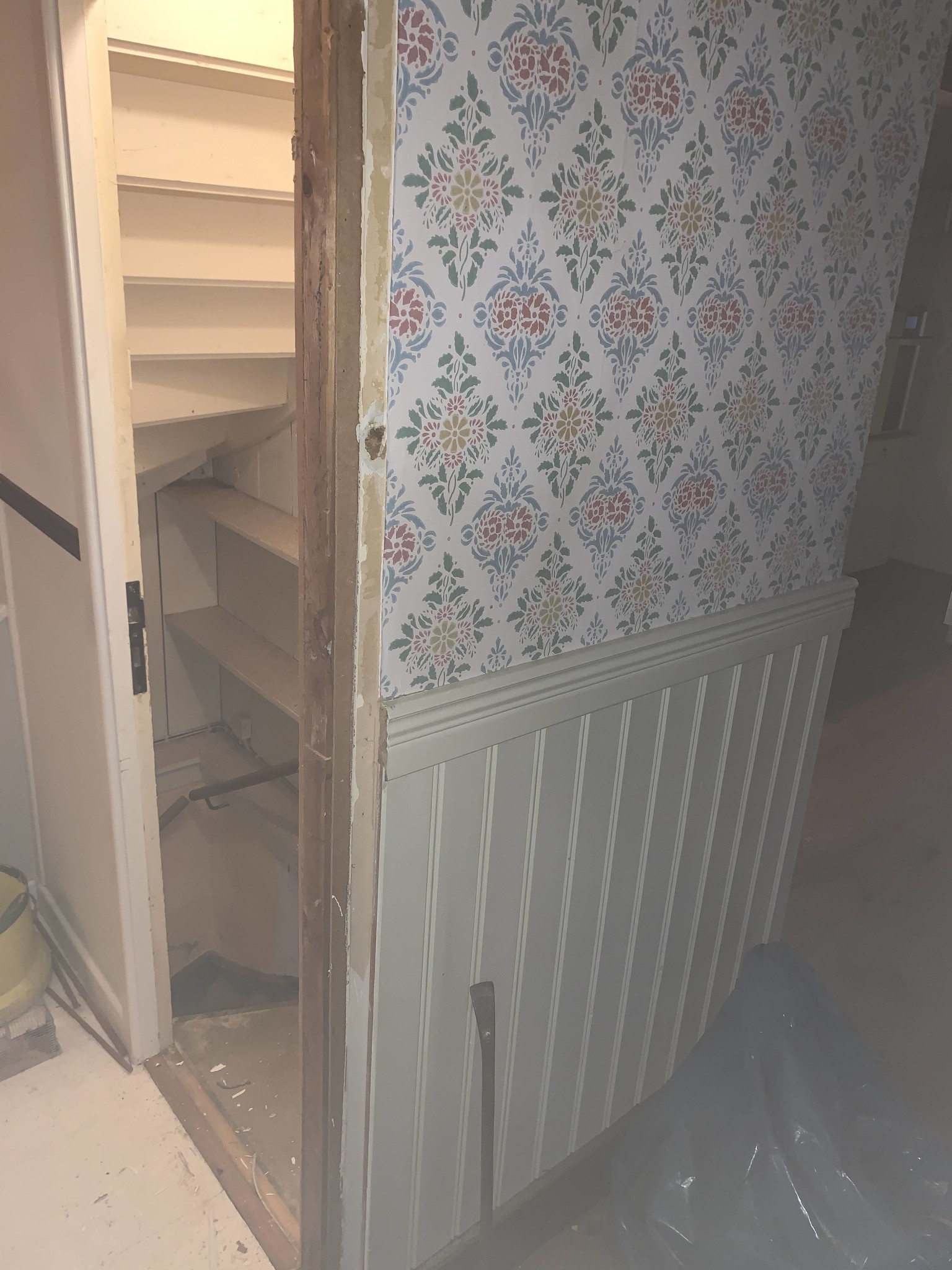

Vi planerar att sätta pannan i källaren men vi har en trång och svängd källartrappa som ställer till det.
Jag ska bygga en låda med måtten på en tilltänkt panna 60x60x170 och testa om den går att få ned för källartrappan. Orolig att det inte går.

Vi sågade bort karmen till källardörren och fick med nöd och näppe ned tvättmaskin och torktumlare.
Där trappen svänger i botten är det som svårast, hade tyvärr ingen bättre bild
  • Trång och svängd källartrappa i ett gammalt hus med halvborttagen dörrkarm och tapetväggar.
Med en luft/vatten så står ju egentligen hela värmepumpen ute, du måste ju dock ha vvb inne och den har väl ungefär de måtten du angav. Den är ju dock inte i närheten av så tung som en värmepump, det brukar gå att plocka av sidoplåtar och eventuellt lite isolering om det krisar...
