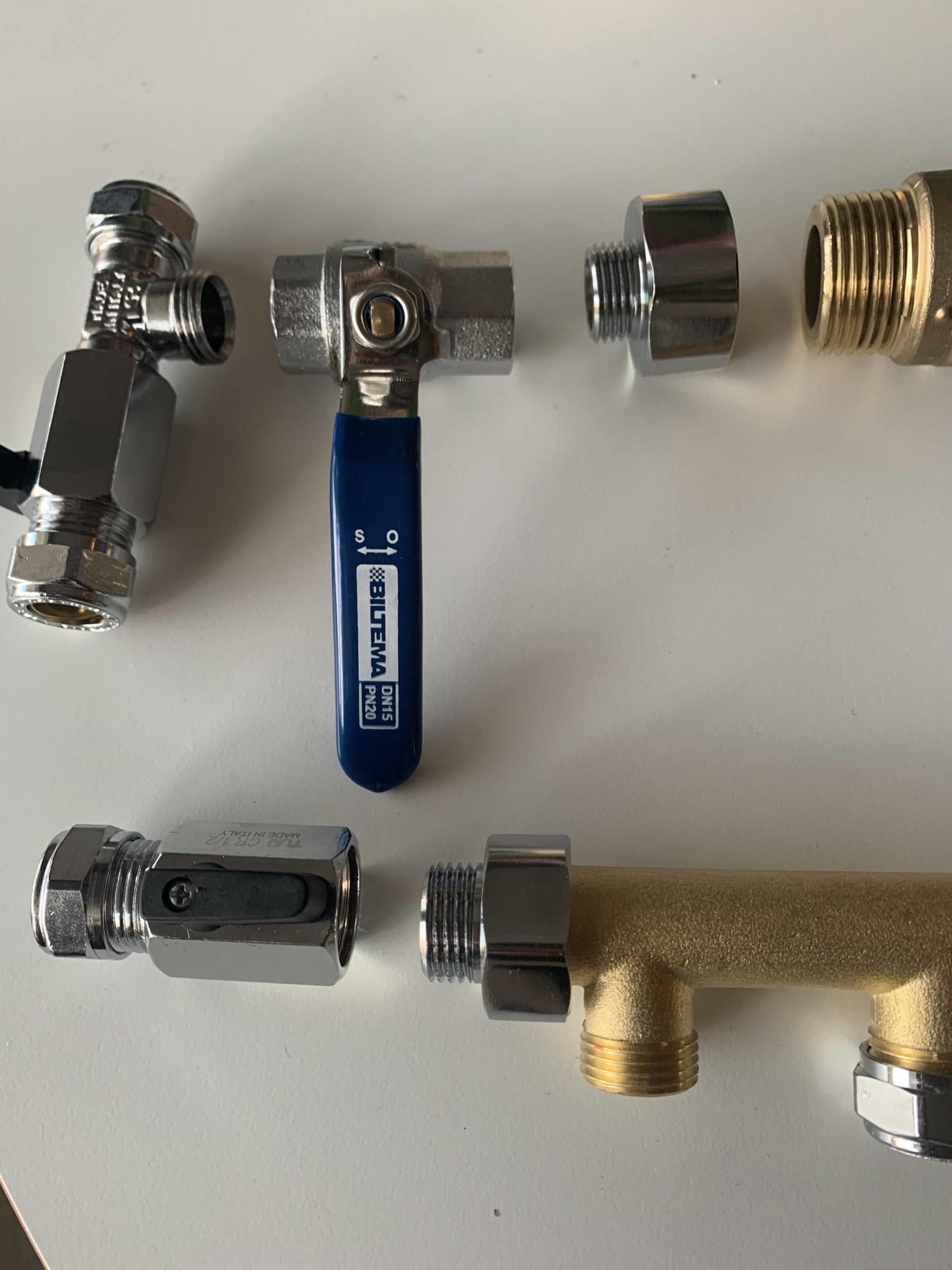

Vad väljer man i dessa olika kombinationer ?
Kan man kombinera packning och Lin ?
Ska koppla in ett rör i rör system med fördelare och inkommande vatten samt vv beredare.

Vad rekommenderas för dessa olika kombinationer.
Gummipackning eller fiberpackning ?
Lin och smörja eller kan man köra med båda delar ( hängslen och livrem)

Ovan är bra tips. I badrumsmiljö brukar jag använda gängtejp istället för lin, men i alla andra lägen lin.
Klämringskopplingarna ska inte ha något material för att packa gängen, det är ju klämringskopplingen som ska täta?
Kan inte minnas att jag kombinerat packning med lin heller nån gång, det är ju packningen som ska täta där, på samma sätt som klämringskopplingen gör? Måste erkänna att jag ytterst sällan använt mig av just packningar, brukar väl bara vara i anslutningsslangar.

Det låter troligt att packningar inte behöver lin som på bilden högst upp till höger en 1” hane med plan yta och samma i förminsknings honan.
Ska man ha gummipackning här ( eller fiber packning) ?
Men när man har koppling som är avsedd för kona som här ska monteras utan kona vad gäller då?
Min gissning på alternativen i bilden med start från den högst upp till vänster.
1 Fiberpackning 2 och 3 Gummipackning
Dom undre
Lin mellan de kromade och en fiberpackning ( följer med fördelarröret) mellan krom och mässings fördelaren.
Tänker jag rätt ?
Självklart är dom övriga klämkopplingar och ska täta sig själva , här har jag hört att stödhylsan ska vara koppar till kopparrör och mässing till PEX rör.
Sen har jag inkommande vatten i 25mm Plaströr med PEM koppling. Behöver den stödhylsa ?

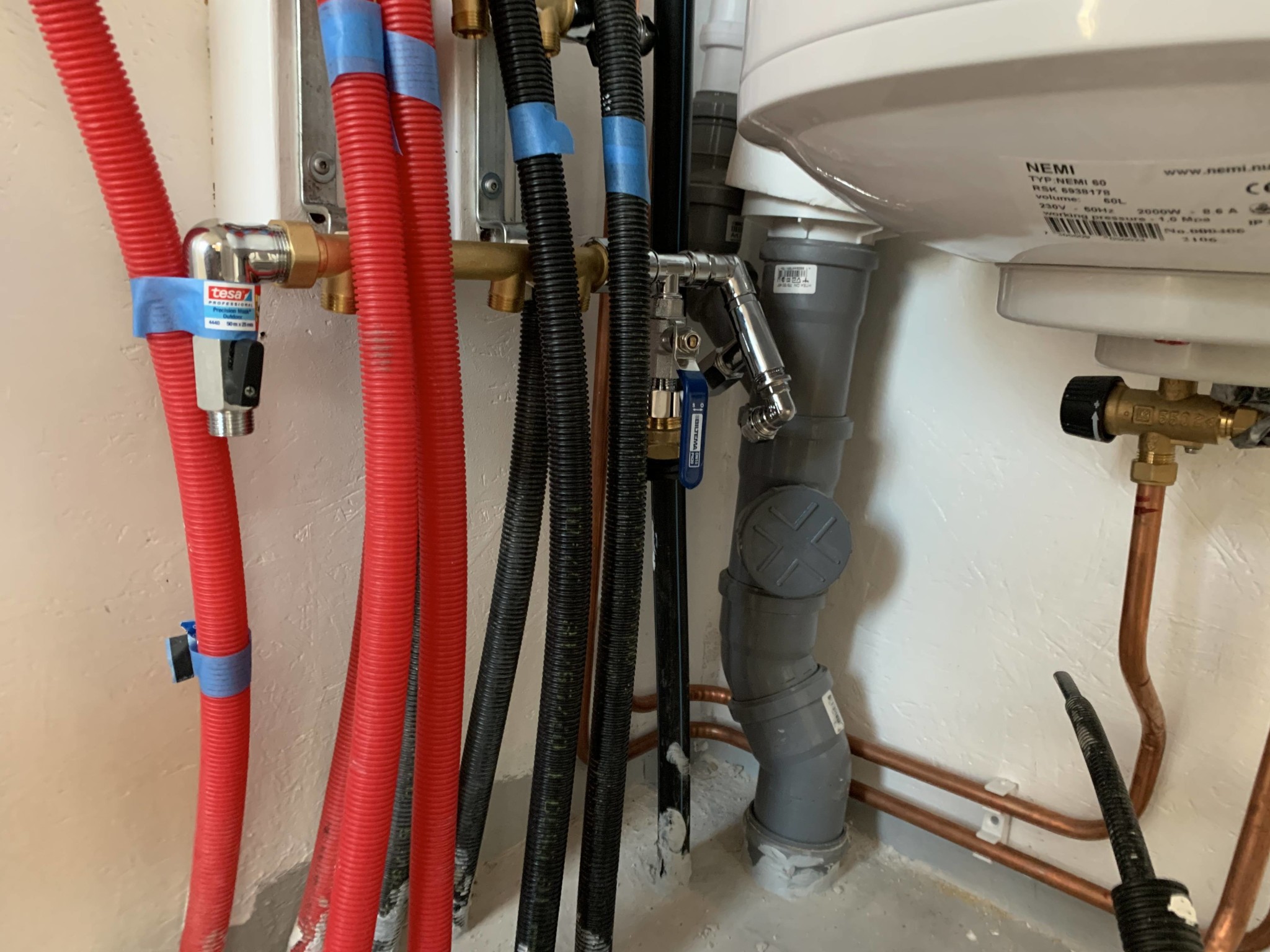

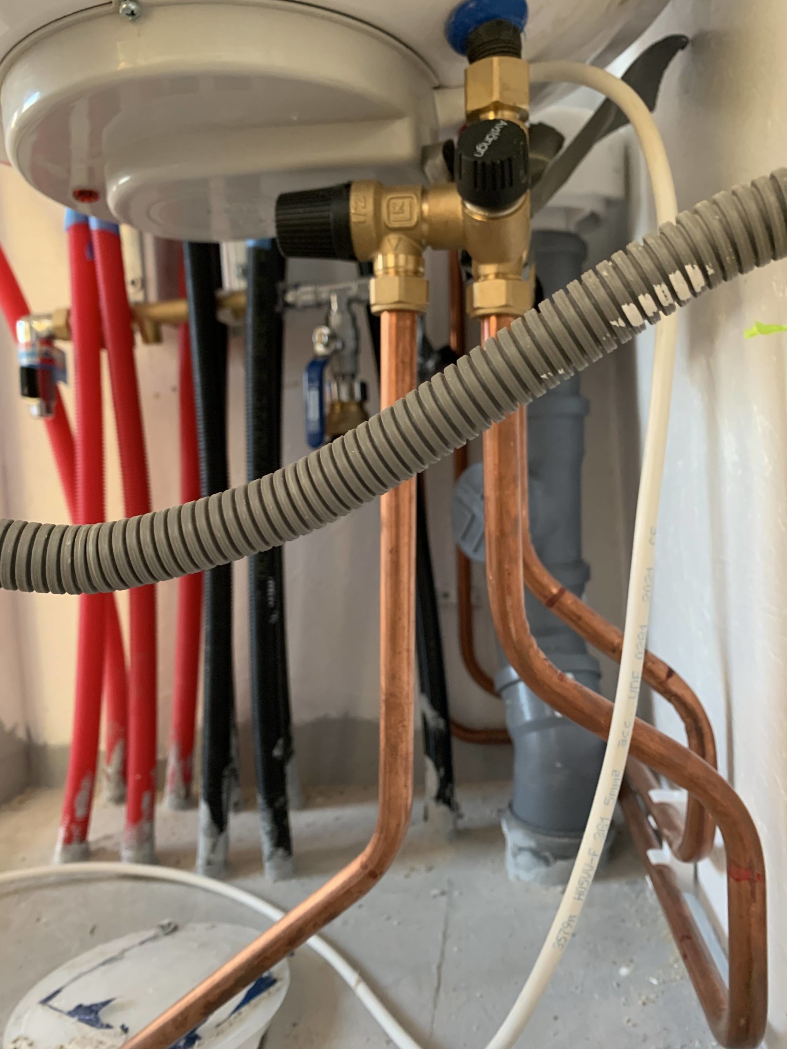

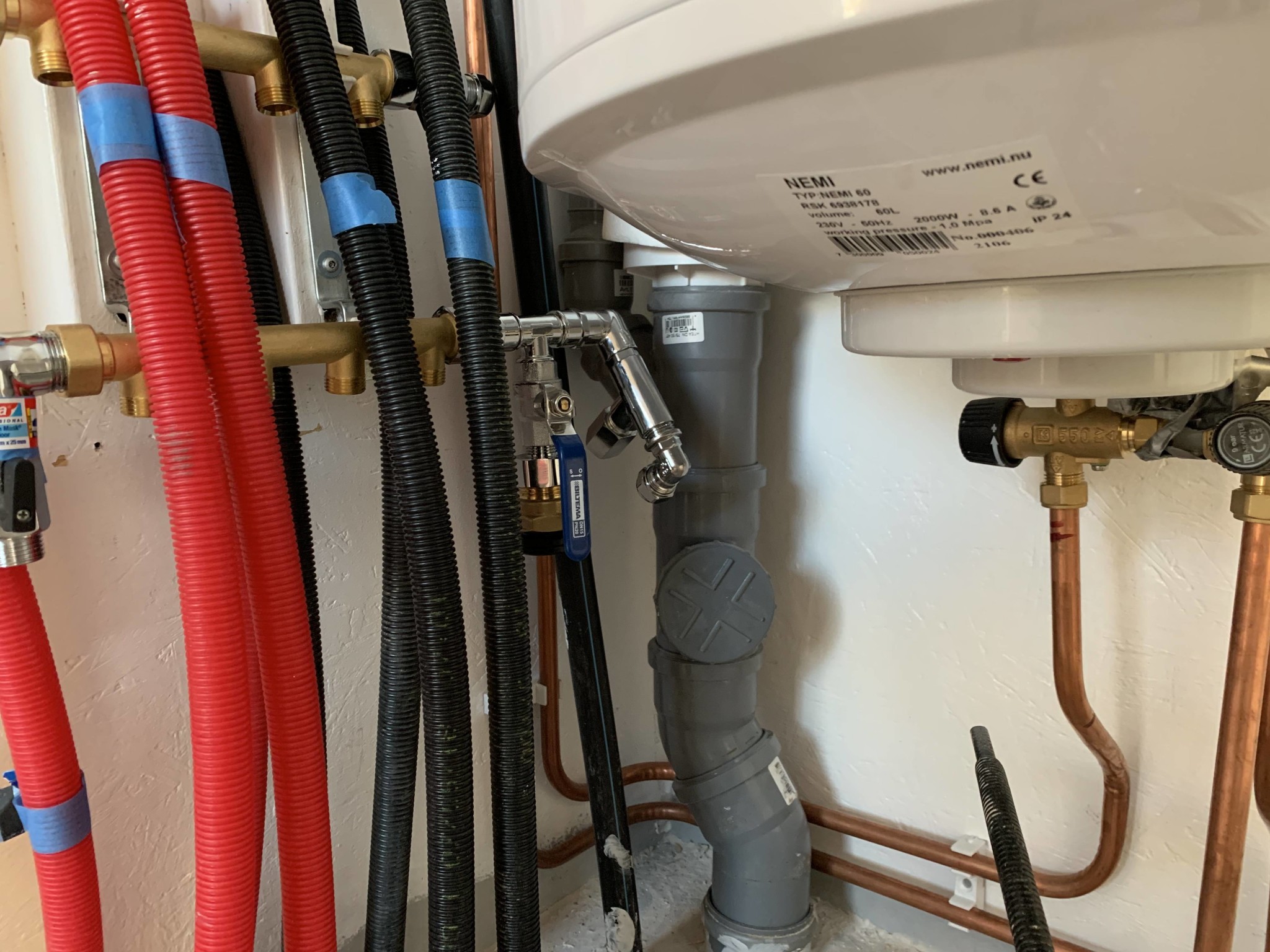

Har nu krökt nästan alla bockar från VVB till fördelarna. Ska bara avsluta med att fråga igen om packningar och lin enligt tidigare fråga.
Blev några skrynklor på några bockar men gissar det bara är skönhetsfel och gör ju inget här i maskinrummet.
Lite trångt att slutligen dra kopplingarna men hoppas det ska gå bra.
  • Installation av VVB med krökta rör och fördelare i ett trångt maskinrum.
