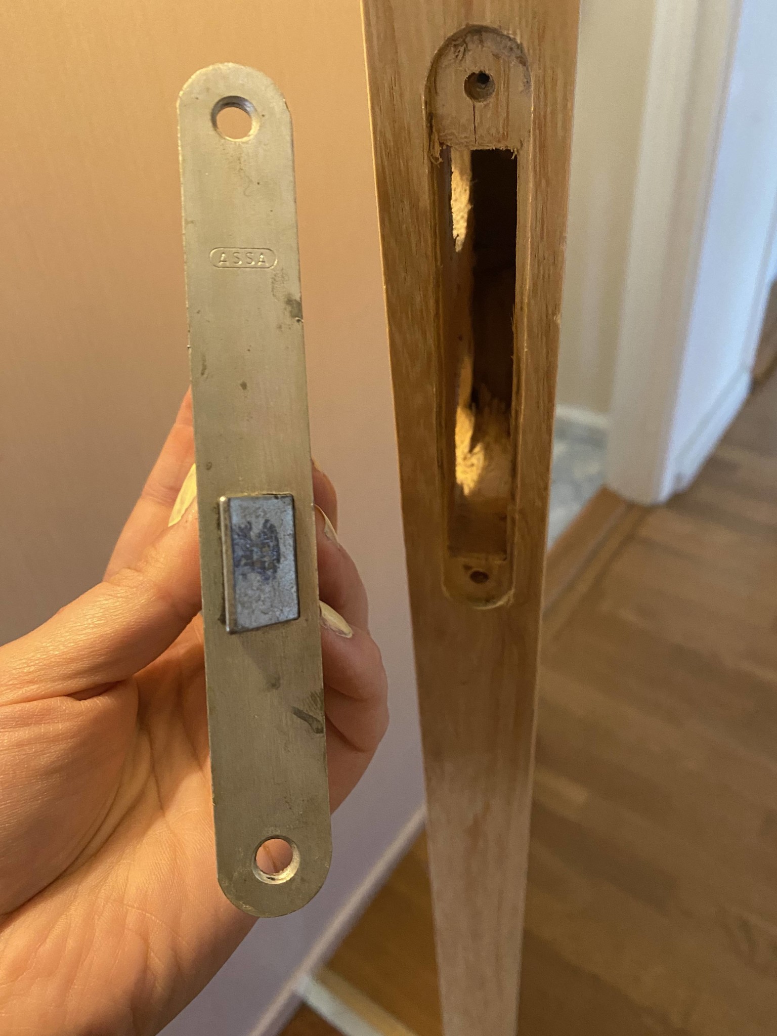

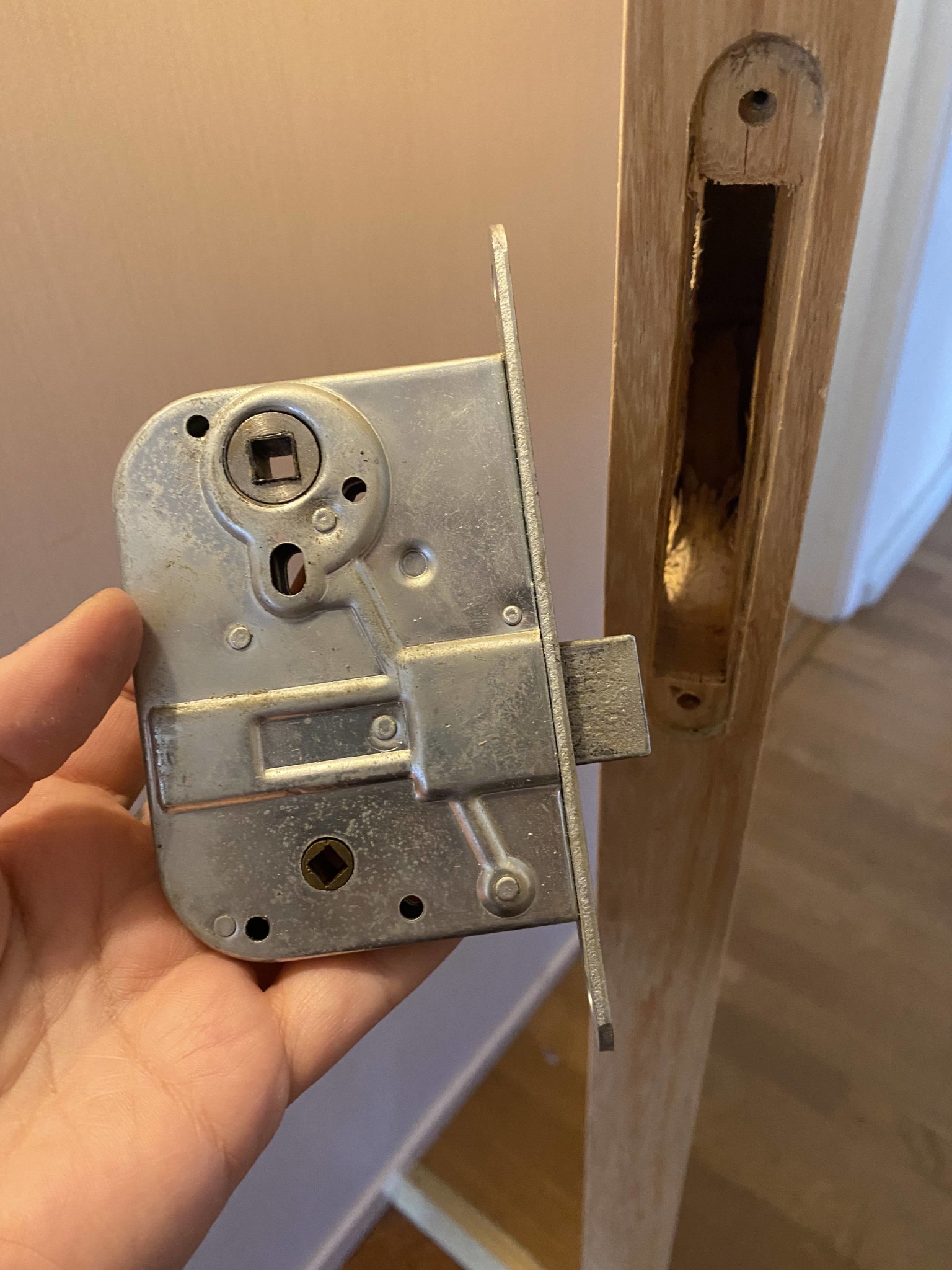

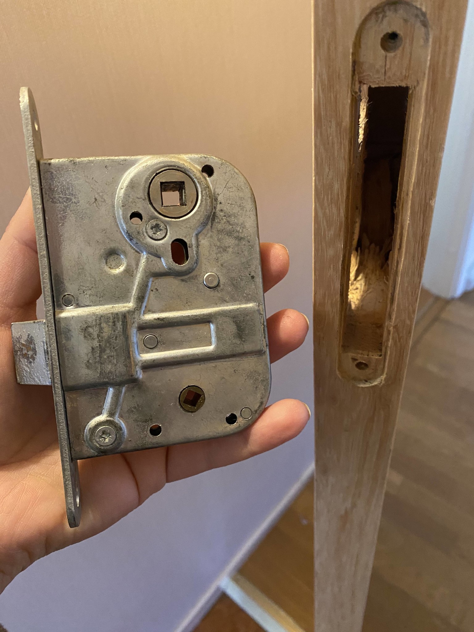

A AndySa #1 Medlem · 6 inlägg 9 apr 2023 13:47 AndySa Medlem 6 inlägg 9 apr 2023 13:47 #1 Inloggade ser högupplösta bilder Logga in Skapa konto Gratis och tar endast 30 sekunder Inloggade ser högupplösta bilder Logga in Skapa konto Gratis och tar endast 30 sekunder Inloggade ser högupplösta bilder Logga in Skapa konto Gratis och tar endast 30 sekunder Vilket låshus är detta? Hur vet jag vilket jag har (finns olika på olika dörrar och ska byta samtliga handtag och lås). det enda som står på är ”ASSA” #handtag #lås #låshus
1 123abc #2 Medlem · Stockholm · 6 025 inlägg 9 apr 2023 19:01 123abc Medlem Stockholm 6 025 inlägg 9 apr 2023 19:01 #2 Det är ASSA 404T som har utgått och ersatts av ASSA 2020
