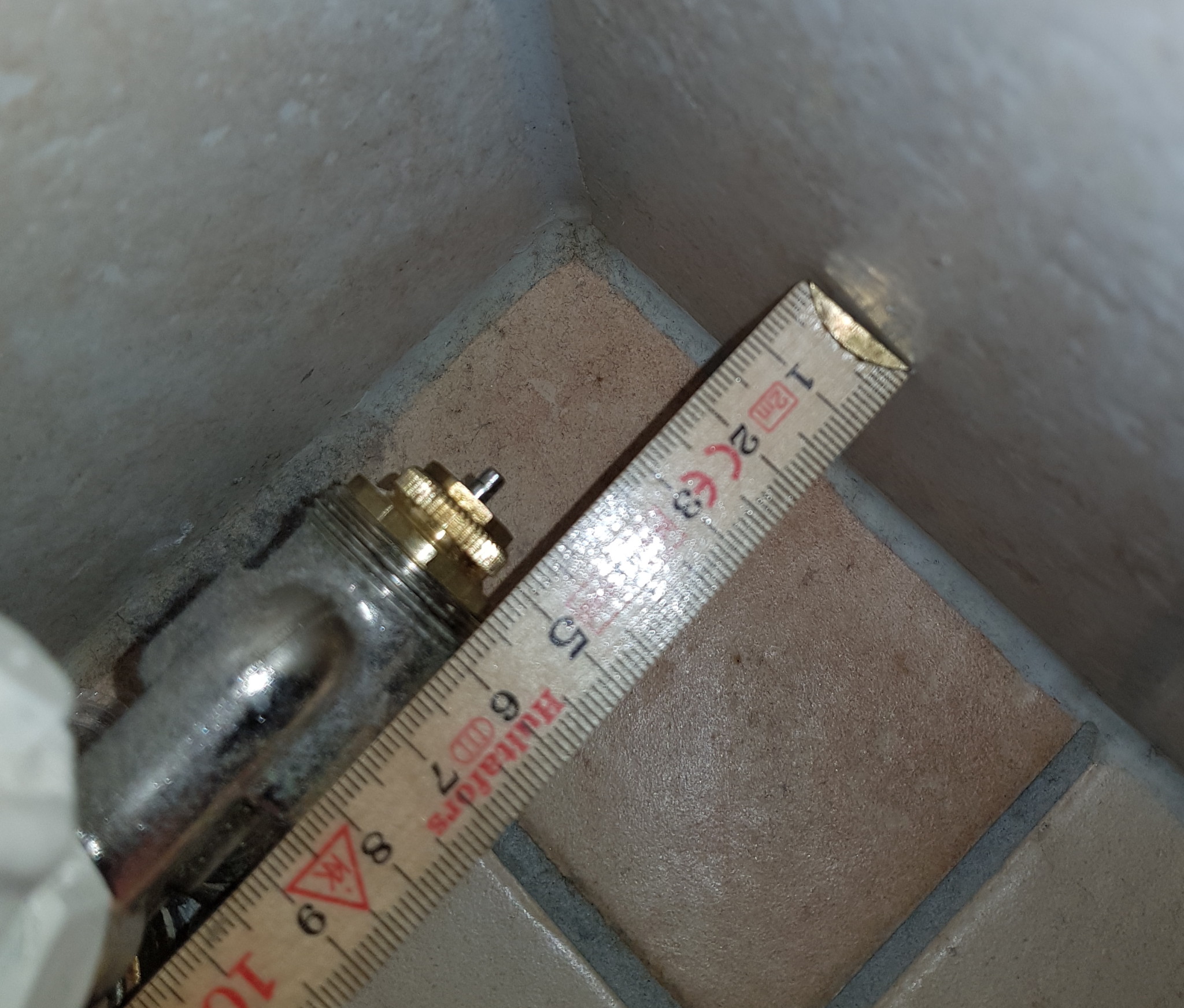

I badrummet har man placerat radiatorn nära vägg och jag har inte mycket plats. När vi flyttade in fanns bara en täck-"kåpa". Radiatorn får för högtryck, finns det något termostat som får plats?
Mätning av utrymmet mellan en radiatorventil och vägg med en tumstock som visar cirka 5 cm utrymme.
Går det inte att vända ut ventilen?

En bild från sidan - så vet någon troende :-)
Jag kunde vrida termostathuset så termostatventilen pekade inåt rummet.
Som sagt, en bild från sidan nedtill vore bra.

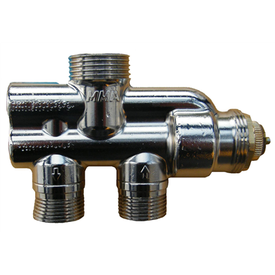

tror att du har någon 1-håls utbytesventil i den här stilen.
400
vissa modeller kan vridas 180 grader så termostaten kommer under radiatorn o ändå funka hyggligt.

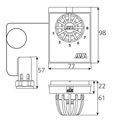

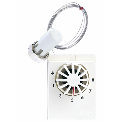

Annars kanske man kan få dit en sån här.
Inte vacker men funktionell.
400
Teknisk ritning av en 1-håls utbytesventil med måttangivelser, sedd från sidan och underifrån.
