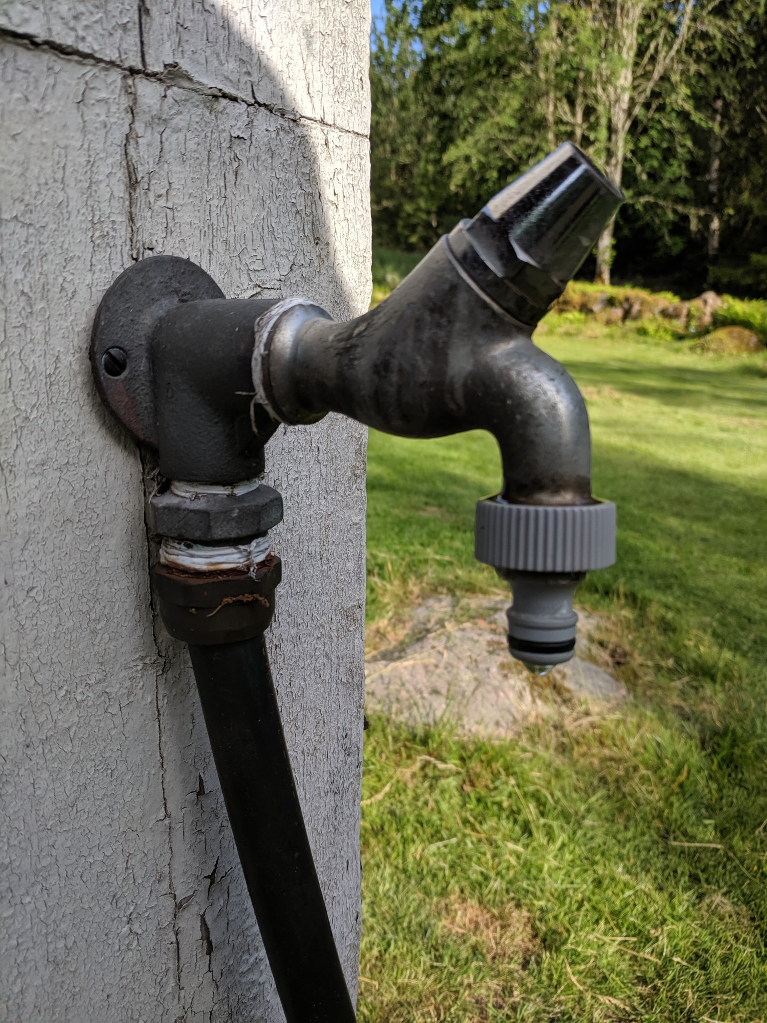

Plötsligt går det inte att stänga tappventilen - vattnet fortsätter att forsa även om ventilen/vredet stängs (nyckeln uttagen på fotot).
Vad kan ha hänt? Någon som vet hur dessa ser ut inuti och den kan lagas?
Kan naturligtvis tänka mig att köpa en ny, men detta utförande tycks ovanligt idag.
  • En utomhus tappventil fastsatt på en vitmålad vägg med nyckeln uttagen, i behov av reparation.
Packningen har sannolikt gått sönder. Skruva loss delen som du sätter nyckeln i så sitter den där.

Då kollar vi det! Tack. Återkommer. (Tycker att går en packning så brukar det kommande smygande och läcka lite grann; inte bara spruta med full kraft..)
Nä, det låter lite lustigt. Men öppna där och kolla

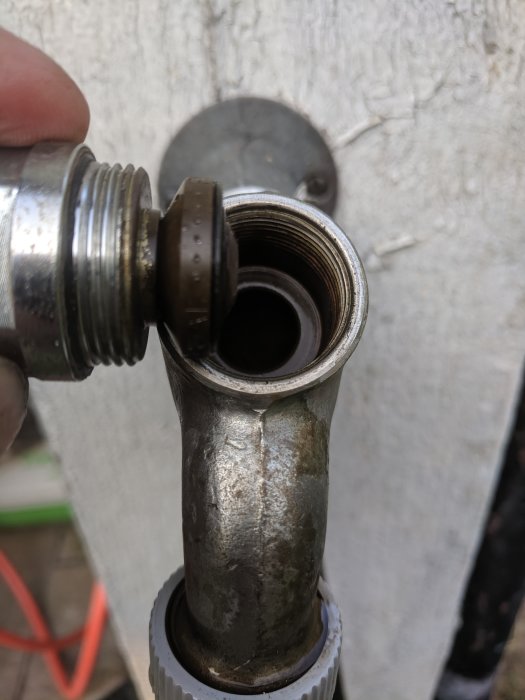

Problemet är löst. Tack för er hjälp. Öppnade ventilen och packningen var OK. Dock hade det troligen kommit någon skit i gängan, så att det helt enkelt inte gick att skruva den i botten. Det är många varv, så det är inte något man känner. När man vrider på nyckeln så kommer fullt flöde nästan direkt, sedan är det flera varv man öpnnar utan att flödet ökar. Det var den sista lilla biten som kärvade helt enkelt. Lite WD-40 och fram-and-tobacco så vart det löst.
För den som undrar hur ventilen ser ut inuti, så bifogas foto.
