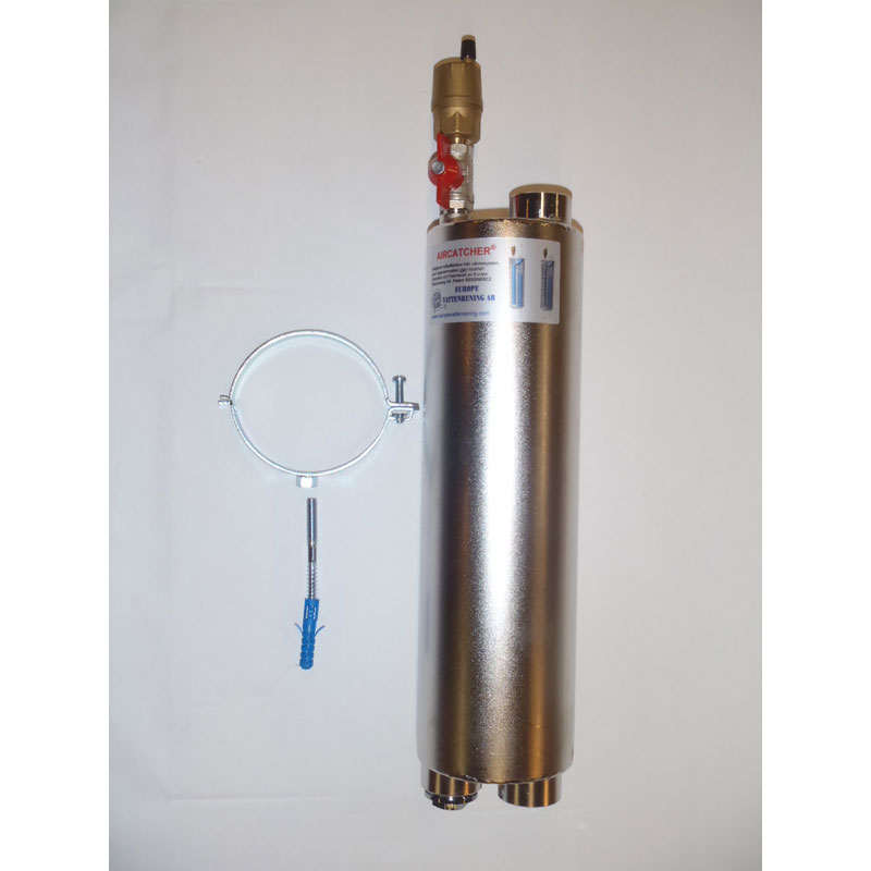

Har en avluftare (tror jag det heter) i cylinderform i plast som har ett par år på nacken. Den har någon mm spricka i toppen som gör att det läcker ut vatten. Går det att plasta över och laga läckan eller är det bara att köpa ny?
Det går ju alltid att täppa till det för stunden, nåt tvåkomp-plast-guck, kemisk metall, vulktejp och ståltråd, cykelslang och slangklamma, superlim, eltejp och svordomar, ja listan begränsas bara av fantasin
Men det håller ju inte i längden.
Nu ser man ju inte hela apparaten på bilden, och inte hur det sitter ihop, men plast på ett värmesystem(?) brukar vara lite si och så, håller inte. Löd/svetsa/gänga ihop nåt i metall, koppar, galv eller "svart". Möjligen kan rostfritt funka men det är svårare att joxa med själv.

Jag är inte riktigt med på vad det är för avluftare, men om en ny kostar 7000kr, så tänker jag det går inte att hitta en på blocket, tradera eller rent av här på detta forum?
För sju tusen kanske man kan få en gjord i rostfritt el liknande?
Denna avluftare sitter efter hydropressen som och är till för (antar jag) att ta bort luft från vattnet. Bortplockad nu dock. Har en snarlik fast lite större som sitter direkt innan tryckströmbrytaren. Priset fick jag på Ahlsell, har pratat med två olika VVS företag inkl säljaren på Ahlsell och ingen vet exakt vad man kan ersätta det med. Ingen kunde ge ett exakt svar. Har någon annan något förslag så hjälp mig gärna så jag är helt borta gällande VVS
Här har du en som möjligen gör samma jobb? I rostfritt, kampanjpris 2675 kr inkl moms å frakt??!
https://www.europevattenrening.se/e...ri-avluftare-med-unik-teknik-kampanjpris-2217
Står att den är för varmvatten system t.ex ut från VVB eller är det samma princip ändå kanske? Jag har problem med luft i hela vattensystemet, kallt som varmtFotografen skrev:

Jobbar som elektriker, frågat två olika rörisar och ingen som kunde ge ett bra svar.Fotografen skrev:
Har tagit vattenprov på direkt inkommande vatten vid backventilen och fick samma resultat som för tre år sedan. Ska skicka företaget ett mail ang luftfällan. Finns det några andra alternativ ifall det går bet?
