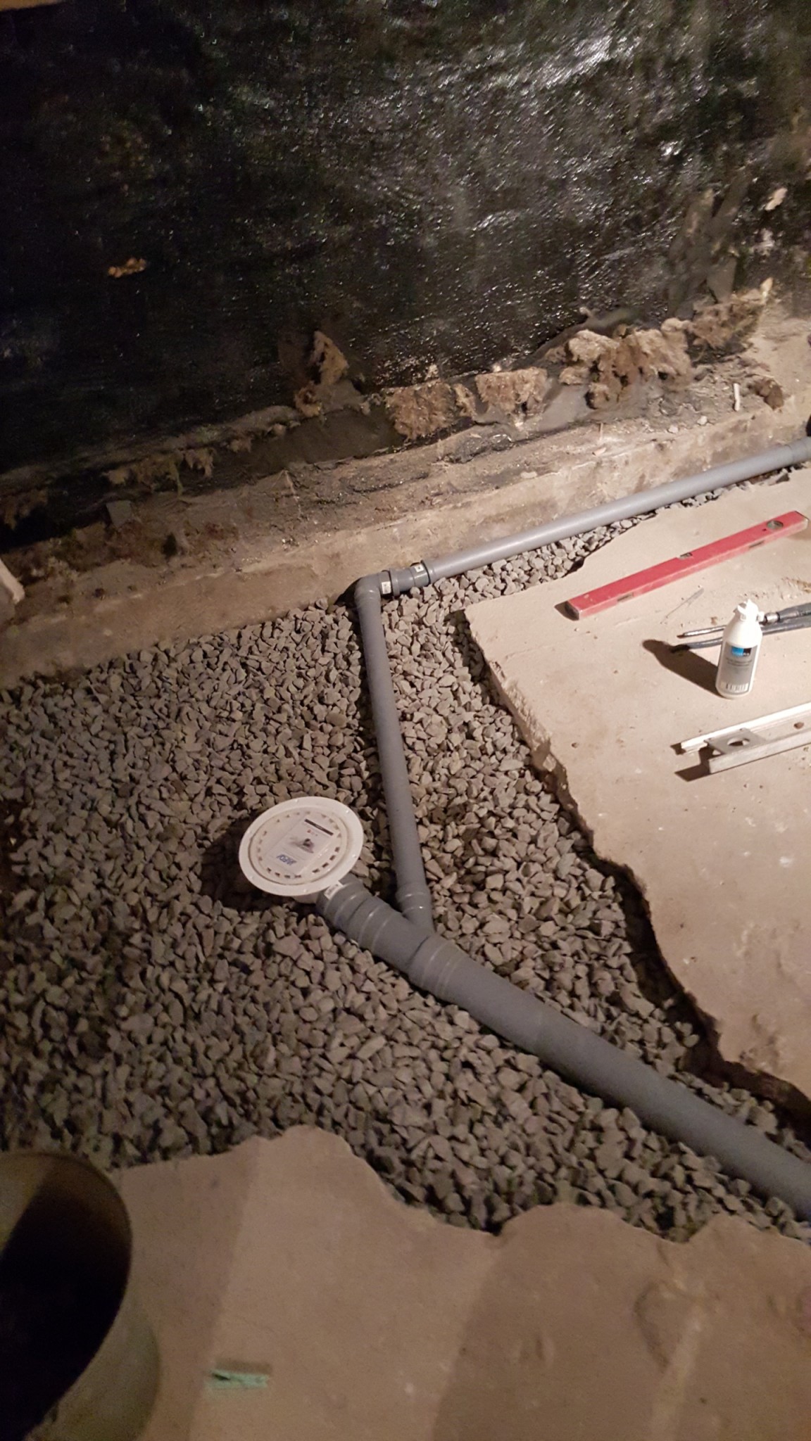

Är det ett avloppsrör? Har inte sett svarta rör i hem tidigare, endast i industrin.
Kan du mäta ytter diametern och se om den passar mot 110mm vanligt rör.
Annars återstår nog svetsning om man får tag i delar, alt byte mot likvärdigt rör.

Vad är det för material? Polyeten? I så fall går det troligen att "svetsa" dit en ny bit över hålet. Om det är helt på den undre halvan behöver det inte vara helt tätt heller eftersom röret normalt inte fylls helt, annat än vid ett stopp nedanför skadan. Det kan räcka med ett löst lock av en passande rörhalva, om man vill vara noggrann även tätad med gummimassa (unigum).
Spillvatten rör! Ska ner och mäta alldelses strax hoppas det är ett 110 rör. Bra fråga hårdplast? Pratade med grannens far som är rörläggare han sa till mig att kapa och sätta gummi skarv samt en muff! Grejen är den att jag måste få på ett rör till duschen och så med!
