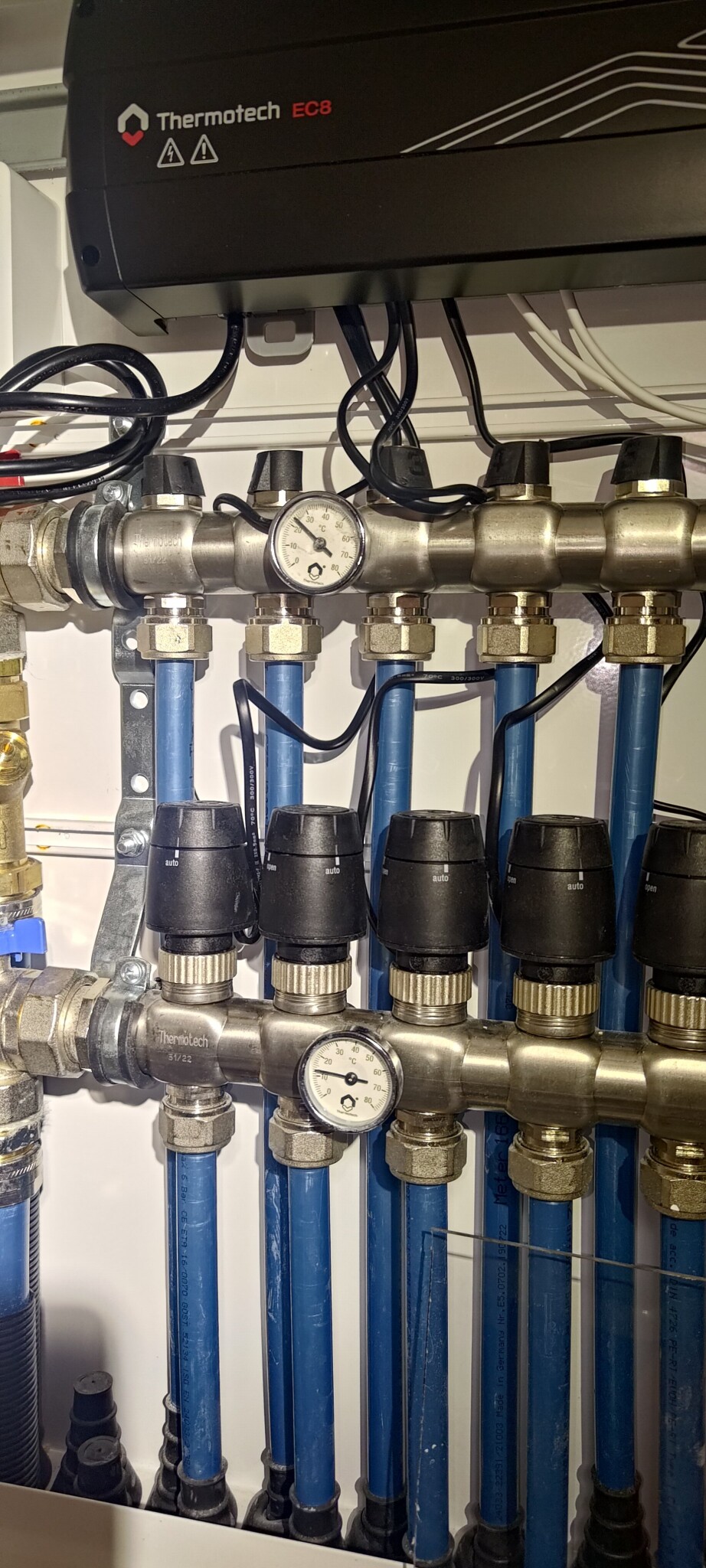

Jag har märkt att golvvärmen i ett av mina badrum varit låg, klinkern känns kall mot det andra badrummet och groventre där det är samma klinker. Har en Nibe S735 som matar vattenburen golvvärme och styrs med thermotech termostater. Öppnade en lucka till den termostat som styr just badrum och om jag tolkar schemat rätt så är båda badrum bypass. Men som ni kan se på bilden är en temp mätare strax över 10 grader men den andra är ca 24. Har ett till skåp för andra slingor som också säger 24 vilket stämmer överrens med vad pumpen har i värde för golvvärmen just nu.
Vad kan vara fel? Tips/råd? Något jag kan testa/göra själv?
  • Golvfördelarskåp med Thermotech EC8 och rör, visar temperaturavläsning på 10 och 24 grader, kopplat till vattenburen golvvärme.
