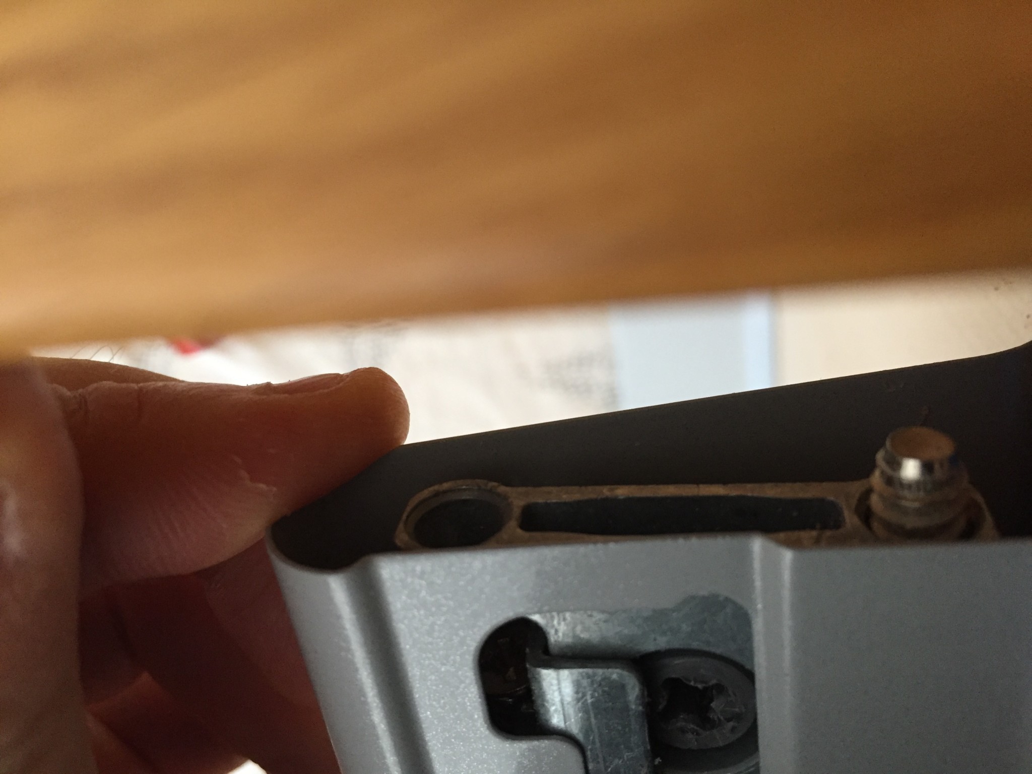

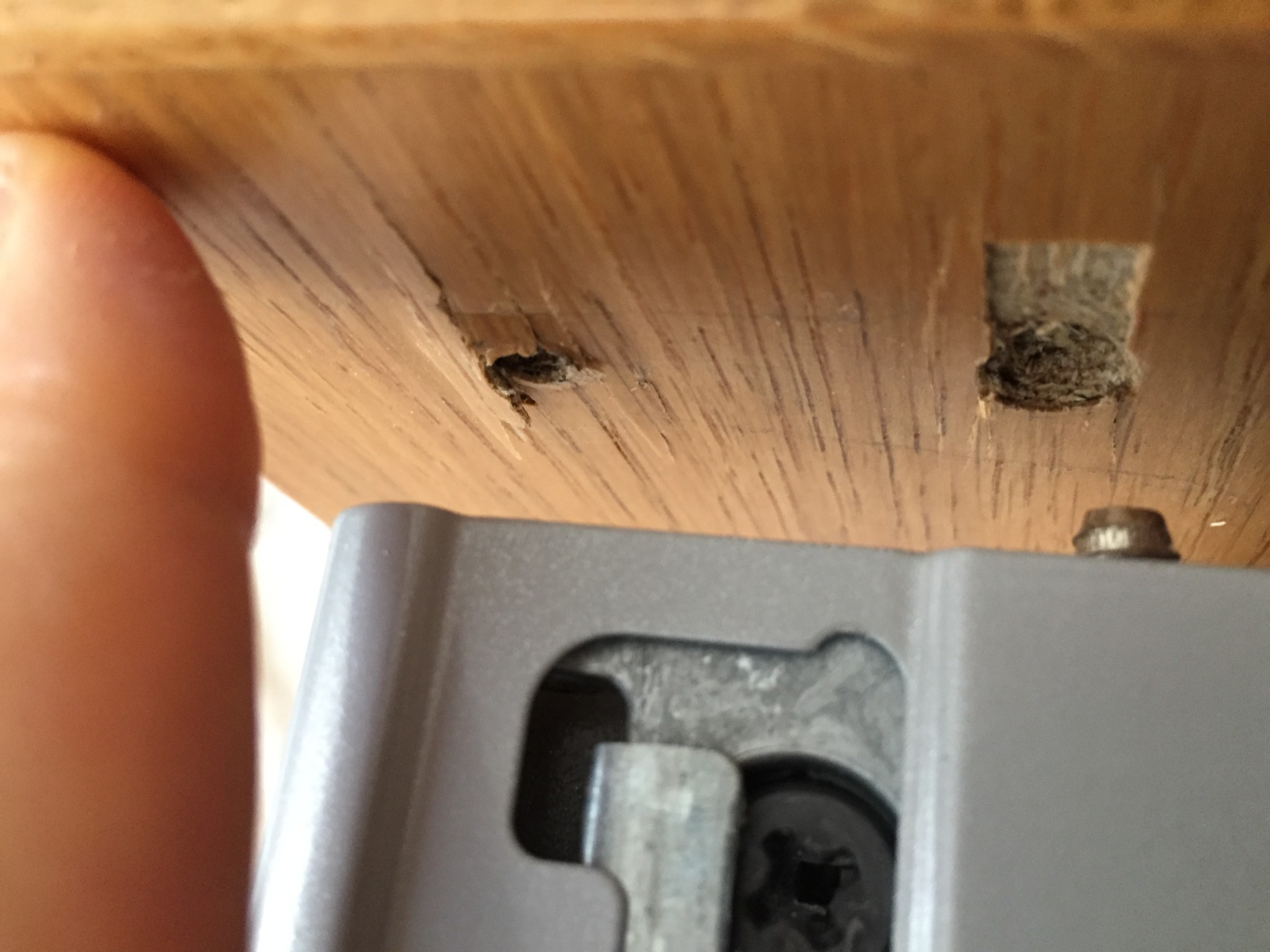

Lådfronten har lossnat på den ena sidan. En skruv saknas. Vad är det enklaste sättet att laga detta? Se bilder.
  • Närbild på en lådfront där en skruv saknas och träet är skadat.
  • En närbild av en lådfront med en lossnad sida och en saknad skruv i beslaget.
Fästet som skruven sitter i fäst nog på lådfronten först och sedan i skenan.
Så den kan du nog plocka bort genom att skruva på stjärnskruven i bild eventiellt måste man dra ut den skenan för att komma åt.
Hålen kan du laga med spackel. sedan gänga i eller borra försiktigt nytt.
P
man kan borra bort skadan med ett 20-30mm borr och limma dit en plugg av RIKTIGT trä
därefter har man en bra fästpunkt för skruv
