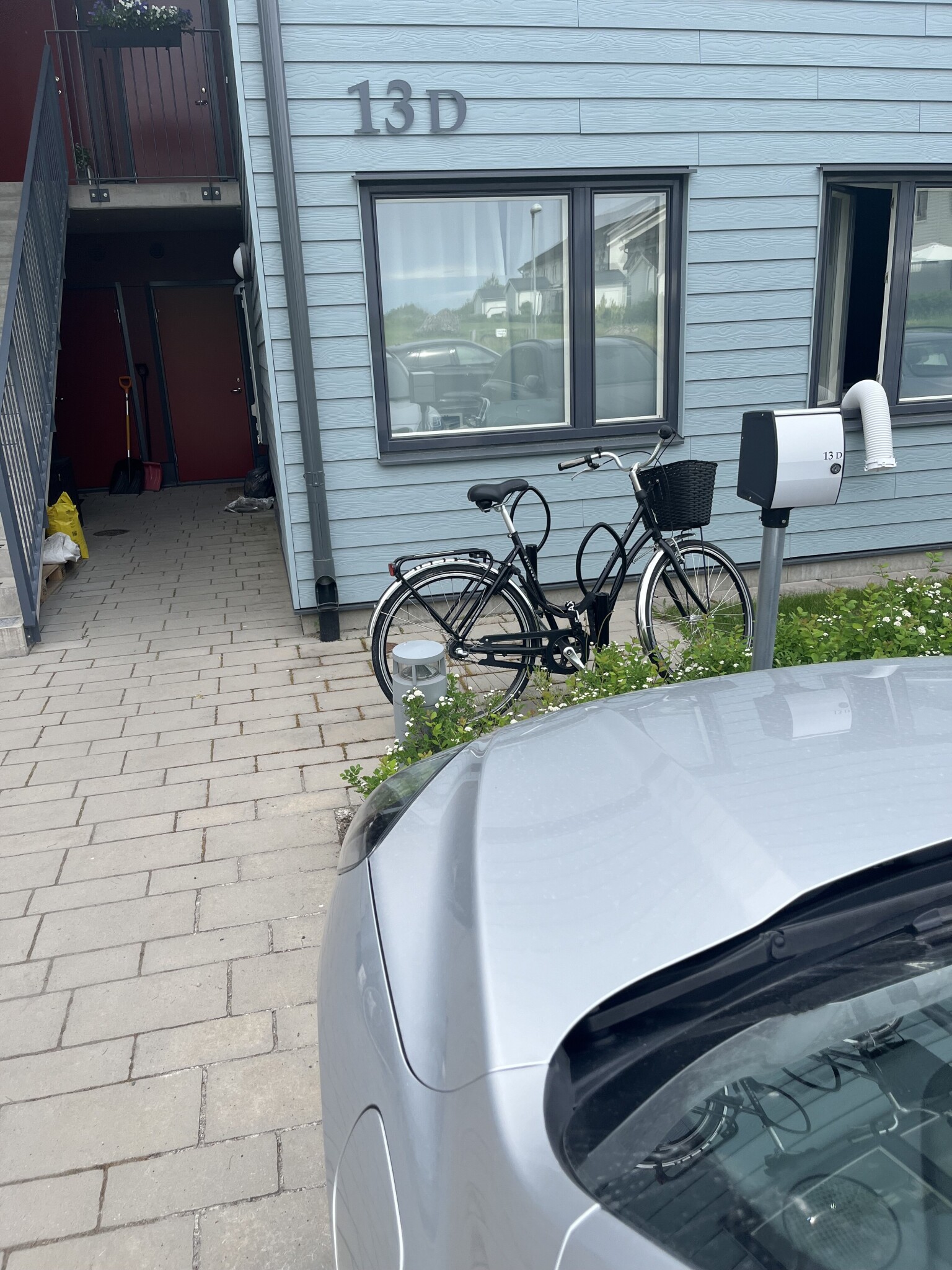

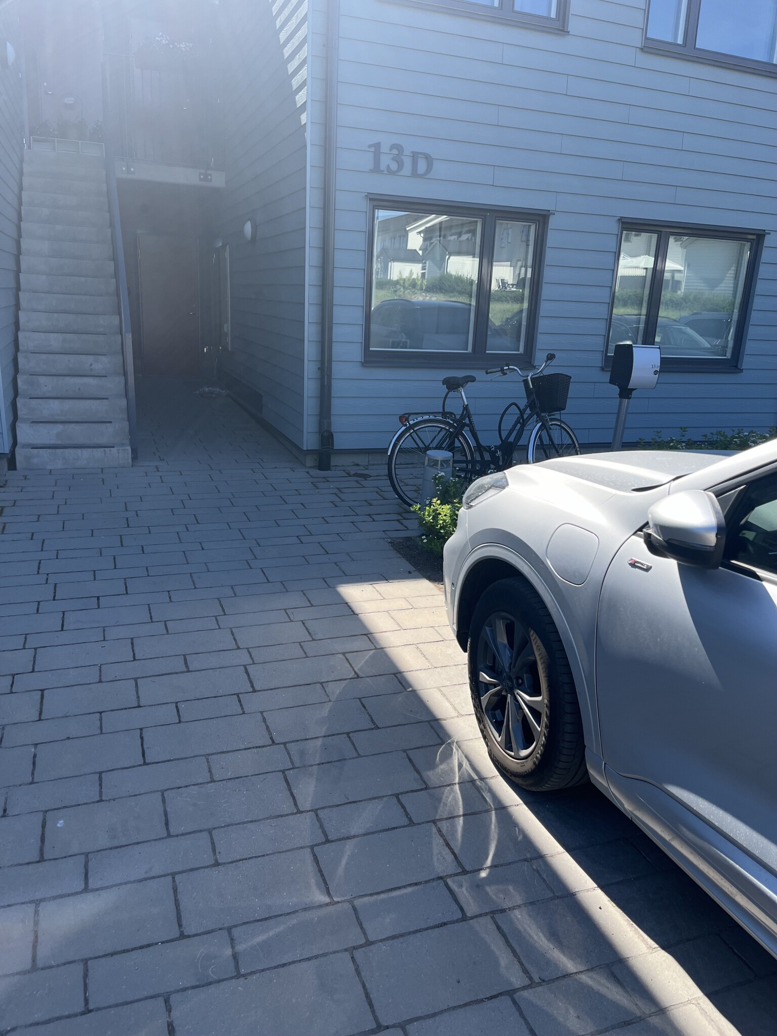

Bor i en bostadsrätt med egen parkeringsplats som tillhör lägenheten. Parkeringsplatsen är belägen precis utanför lägenheten då lägenhetslängan är uppförd i två plan (tänk radhuslänga men att det är lägenheter på botten och övre plan). Till varje parkeringsplats finns det en stolpe med en garo kupévärmare. Jag kommer att få en elbil via jobbet och vill därför installera laddbox istället för kupévärmaren. På fasaden ca 7 meter från stolpen sitter fasadmätarskåpet. Är det möjligt att installera en laddbox istället för kupévärmaren? Dvs att dra ny matning i gulslangen som kupévärmaren går i? Bifogar bilder.

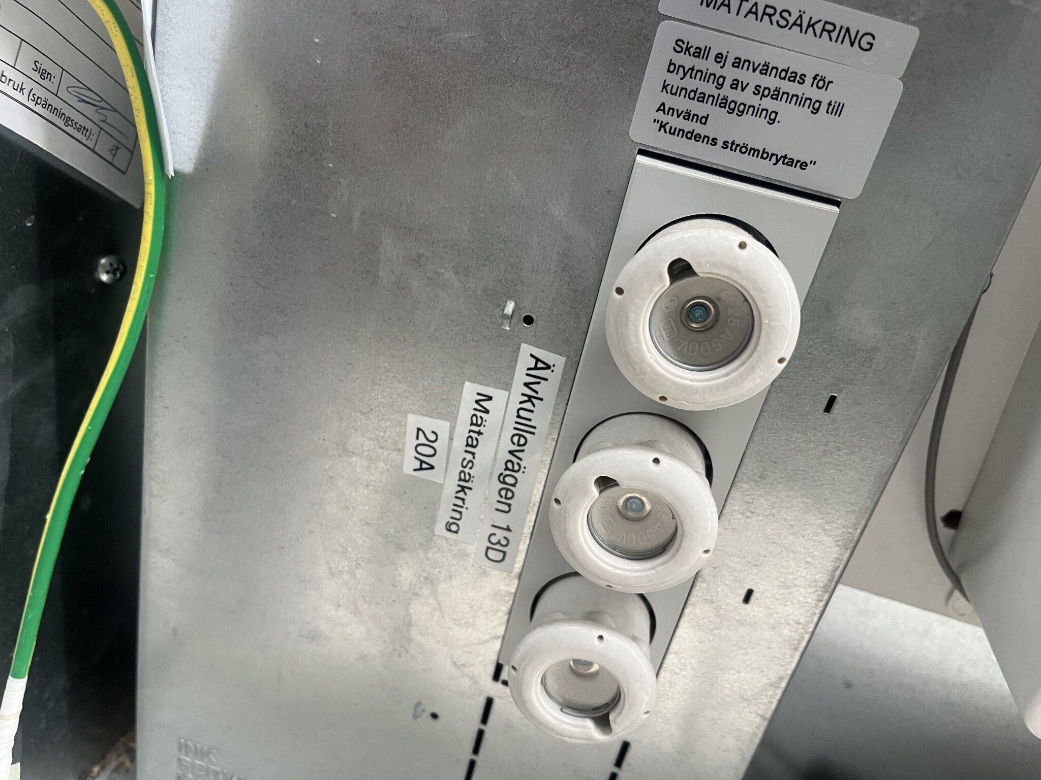

Då kan du ju acceptera 10a 1-fas dvs 3.7 kWh om du vill ha en billig installation.

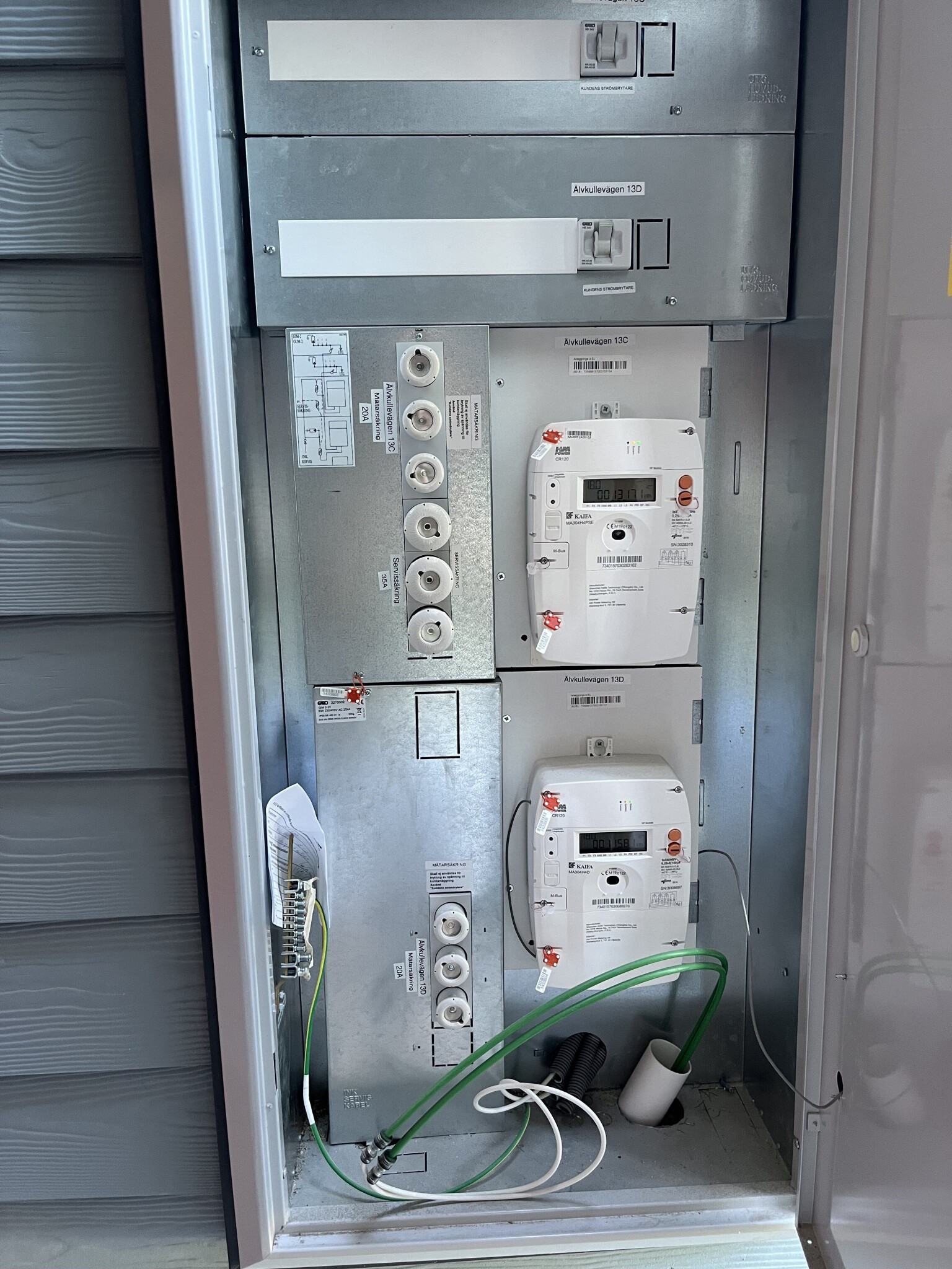

Misstänker att det här är något som du måste ta upp med styrelsen men det är inga problem att montera säkringar i ”överkant” bakom dom vita plastskydden i fasadmätarskåpet.

Kan du visa var den gula slangen går? Går matningen från en säkring i din elcentral inne i bostadsrätten? Från det du skriver så är det inte entydigt att matningen går från respektive lägenhets elmatning.

I elcentralen inne i lägenheten har jag en 10a säkring som går till kupévärmarstolpen.M merbanan skrev:
Tack för feedbacken. Kupévärmaren tillhör och går som sagt på varje individuell lägenhet då det sitter en 10a säkring i elcentralen till kupévärmaren. Min fundering är främst om det smidigt går att byta ut matningen från elcentralen till kuprévärmaren. Man brukar se att flera firmor som erbjuder laddboxar har erbjudanden för runt 5000kr för komplett installation av kupévärmare.Nötegårdsgubben skrev:
