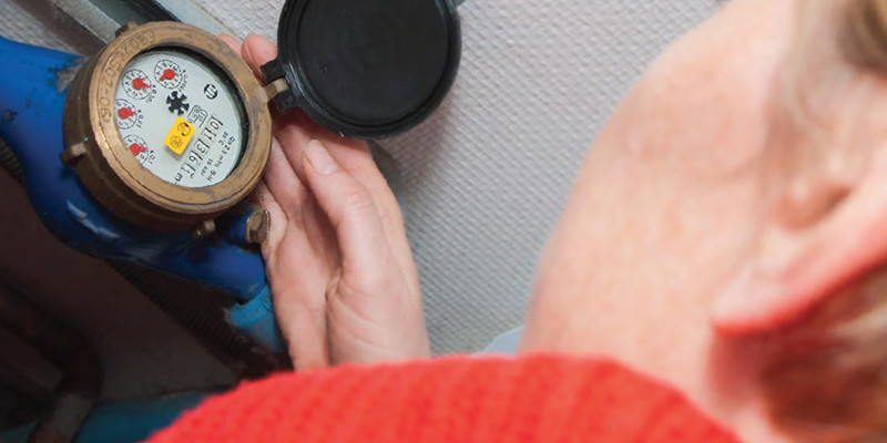

Jag har en ABB Kent Messetechnik vattenmätare, som installerades för 20 år sedan. Nu läcker den. Såvitt jag jan se mellan överdel och själva mätarhuset (den undre blå järnklumpen). Där finns en mässingsring med flänsar. Är den vänstergängad? Jag misstänker att packningen mellan mätarhuset och överdelen behöver bytas. Alternativt, kan man knacka på mässingsflänsarna för att dra åt hårdare?

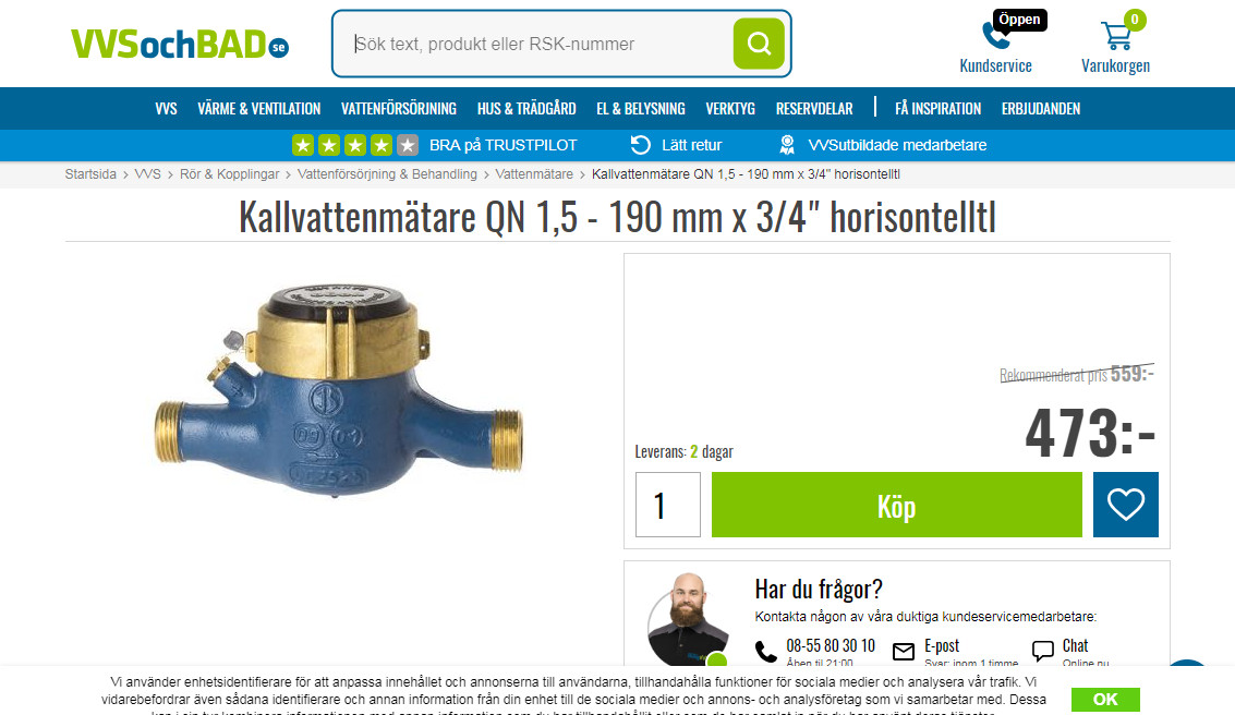

Jag förutsätter att det är denna mätare

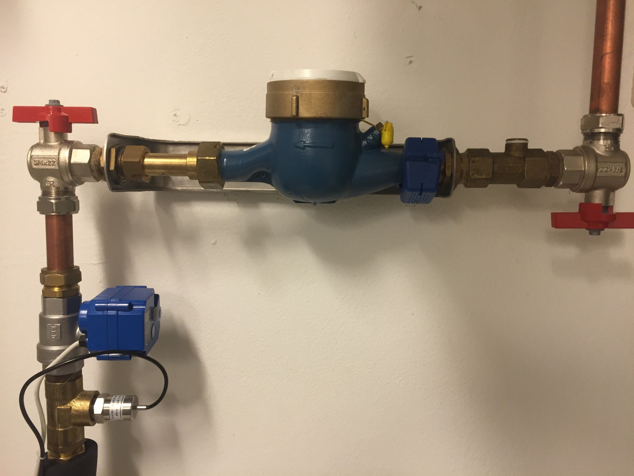

Såhär såg vår gamla mätare ut, nu har vi en ultraljudsmätare
Edit: när jag zoomar in originalbilden (finns här på forumet) så ser man gängan på mätarhuset, så ser man att mässingringen lossas motsols.
