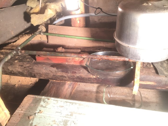

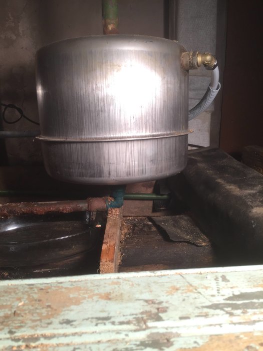

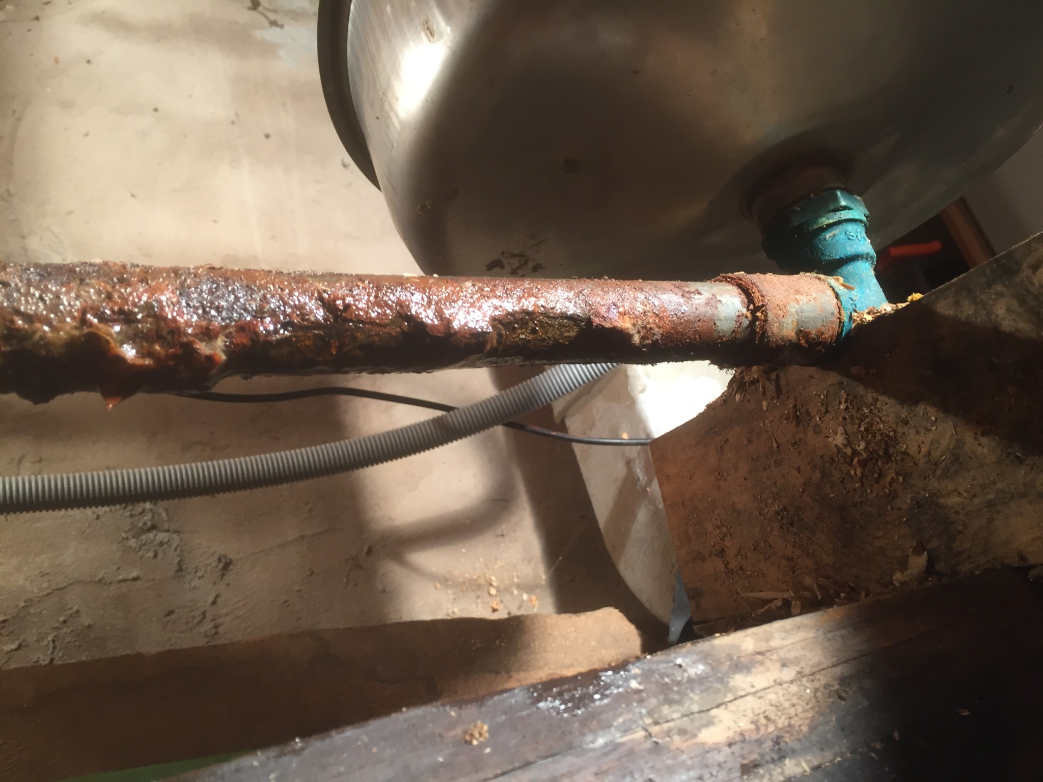

Har ett torp med vattenmantlad vedpanna med elpatron. Behöver fylla på systemet allt oftare och senast vi kom dit hade överhettningsskyddet på elpatronen slagit till och inget vatten kvar i systemet. Felsökte och fann att det var blött under expansionskärlet. Röret kopplat dit sönderrostat som ni ser, isoleringen var blött och drog med sig en del av röret när jag tog loss det. Svårt att se om det läcker också från kärlet/kopplingen. Rörmokarn kommer i veckan och tittar. Vad tycker ni behöver göras? Röret behöver bytas det fattar jag med men utöver det? Byta kärlet också? Finns det risk för fler läckage eller är det här ett typiskt ställe? Varför här? Vill vara förberedd inför besöket! Tack för svar

Kärlet tycker jag ser helt ok ut, ganska nytt ser det ut att vara.
Vinkelkopplingen under kärlet är lite ärgad på ytan, antagligen pga fuktig isolering, ska inte behöva bytas.
Resten av järnrören ser nästan nya ut.
S
Vattnet i expansionskärlet kan bli lite syresatt, vilket kan ge spänningskorrosion mellan mässingskopplingen och järnröret.
Föreslår att både rör och mässingskoppling ersätts med galvat material.
