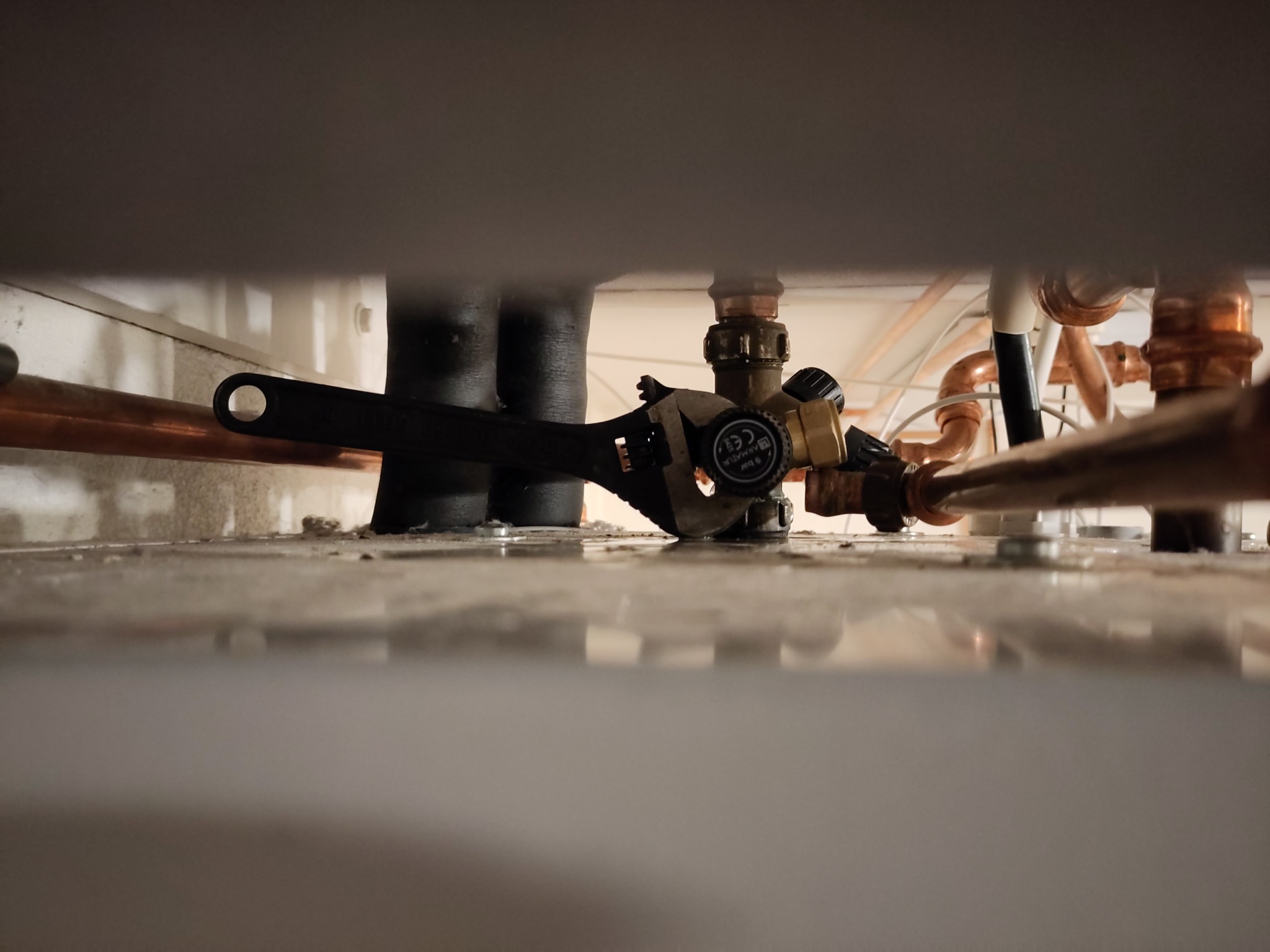

Efter en 2h brottningsmatch igår är den bytt.
Lyckades rotera den 90grader för att inse att jag inte kommer åt att rotera mer utan får lossa allt.
Lossar allt och byter ventilen, lyckas inte få den riktigt i rätt position utan tänker att det går jag göra på plats för att undvika skada på "korset".
VVS-installation med kopparrör, kulventil och skiftnyckel på ett dammigt golv.

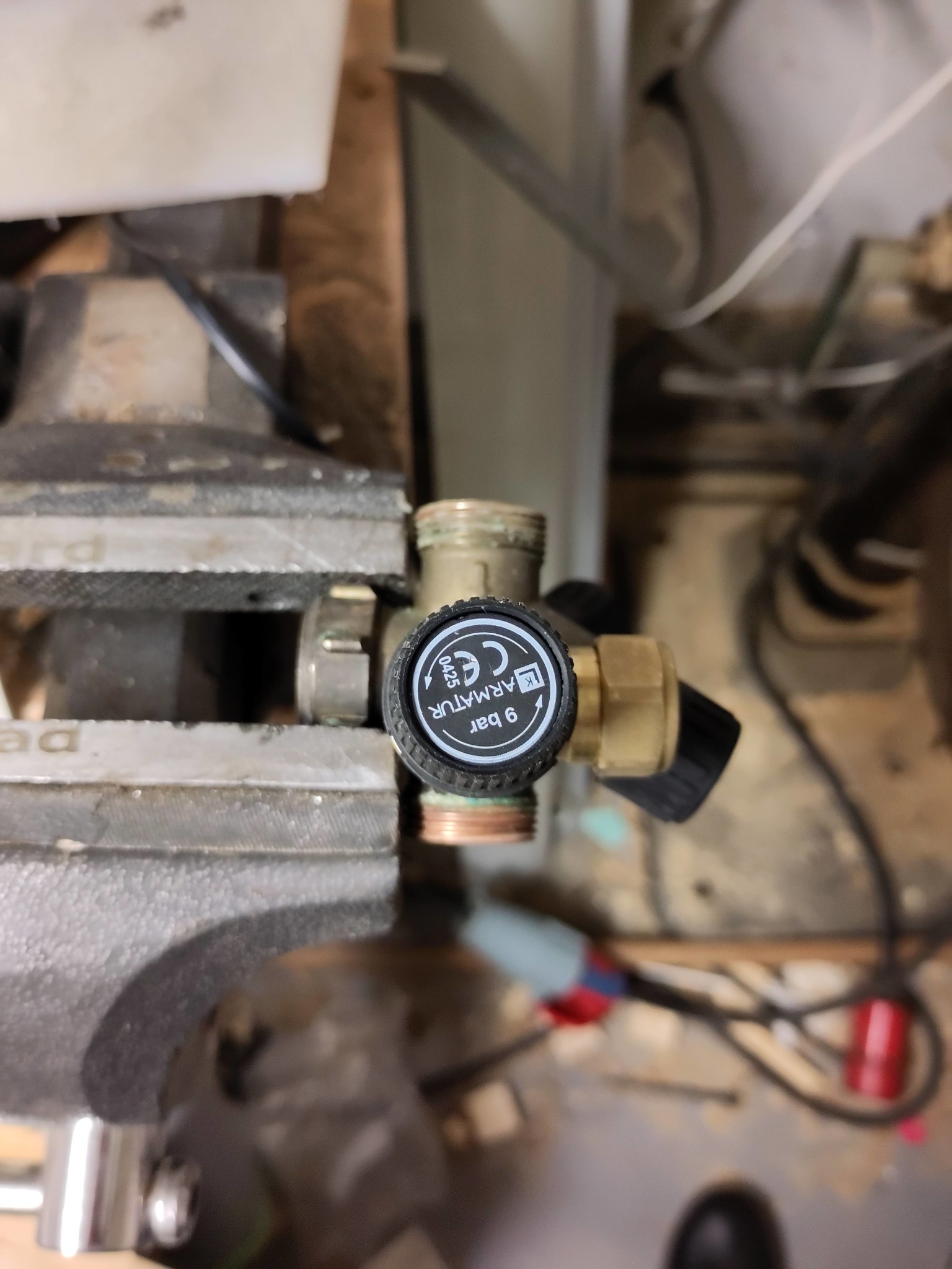

Nope! Får inte tillräckligt med hävarm så det blir att demontera igen, sätta i skruvstädet och vrida rätt.
Mässingsventil med svart handtag, teknisk utrustning, otydlig bakgrund, verkstadsliknande miljö.

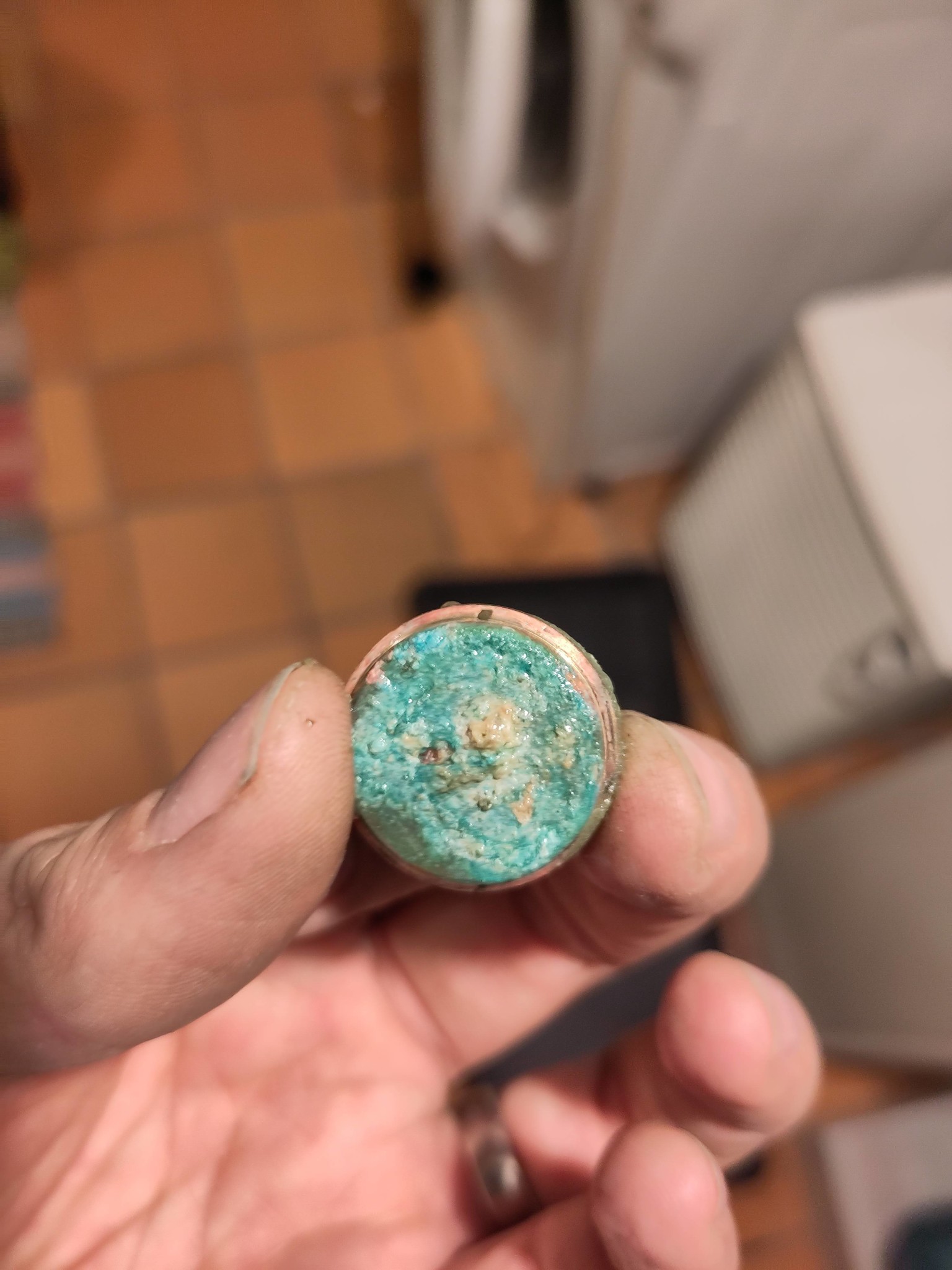

Behövde iaf inte montera isär allt igen för att byta den :surprised:
En hand håller ett föremål med blågrön beläggning eller korrosion, troligen en rör- eller vattenledningsdel.
