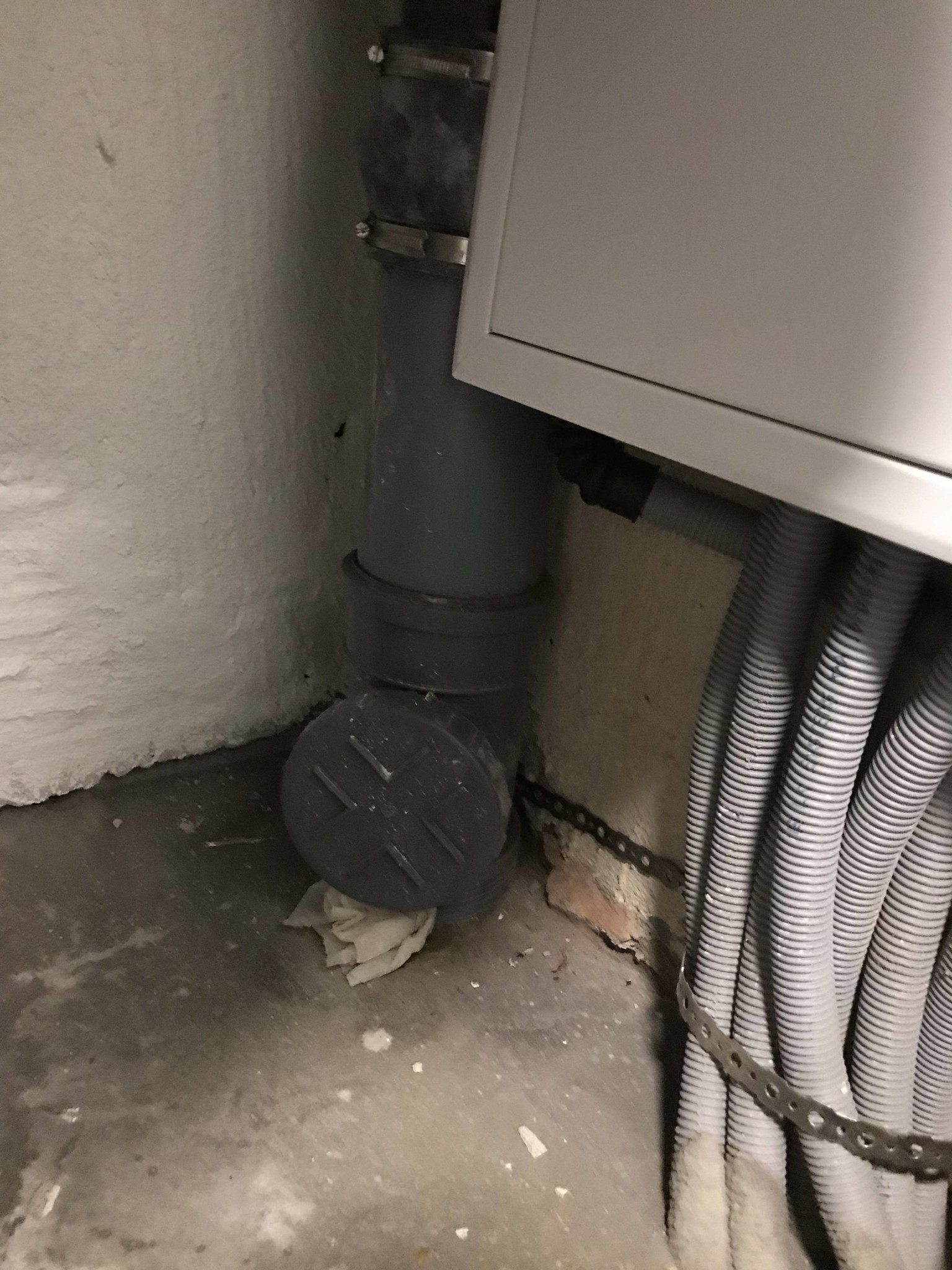

Precis flyttat in i radhus där den horisontella stammen på nedre plan byttes för ett par år sedan. Den gamla stammen (anno sent 50-tal) tar vid ca 30 cm upp från golvet, alltså den gamla stammen är ansluten till den nya en bit upp på väggen.
Idag upptäckte jag läckage precis under rensluckan/muffen. Alltså inget ymnigt flöde men helt klart fuktigt under på plattan. Ingen doft av avlopp (alltid något). Ev lite rost i det blöta.
Vad kan läckaget bero på? Sitter muffen illa? Eller finns felet i den äldre delen av stammen, dvs bör jag stambyten resten av huset? Hade verkligen velat vänta med det något år. Hittade inget läckage i skarven mellan den gamla och den nya stammen.

Betongen på bilden ser smutsig och gammal ut. Är det säkert att det inte är gjutjärn där under delen med renslucka i plast på bilden? Om du skruvar upp rensluckan och lyser in med en ficklampa, är det verkligen plast i den horisontella stammen under betonggolvet?
Annars ser det ut som att rensluckan läcker. Har någon inte skruvat åt den ordentligt eller ligger det smuts på o-ringen? Den kan också vara skadad.

Ja vad jag kan se är det plaströr inne i och under. Och det är vad som framgår av säljarens objektbeskrivning så jag vill tro det… Men jag är verkligen rudis… som sagt total nybörjare men tycker att jobbet ser rätt taffligt utfört. Byter kanske packning då och hoppas att läckaget tar slut.C CiaoNina skrev:
Osäkert dock hur länge läckaget pågått. Kan betongen tagit skada undrar jag nu…
Nä betongen klarar sig.
Jag har också haft en droppläcka på en sån där renslucka. Ta loss den och rengör under rinnade vatten med diskborste och sen kan du eventuellt fetta in packningen med silikonfett för VVS-armaturer. Jag körde denna: https://www.vvsobygg.se/sortiment/bygg/kemi/glid-och-smorjmedel/glidex-armaturfett.html
Torka också av ytan som tätningen ska löpa mot så att det är rent och fint där.
Och sen ska locket skruvas på igen. Kanske med lite mer kraft än som skedde förra gången. Sen är läckan borta.
