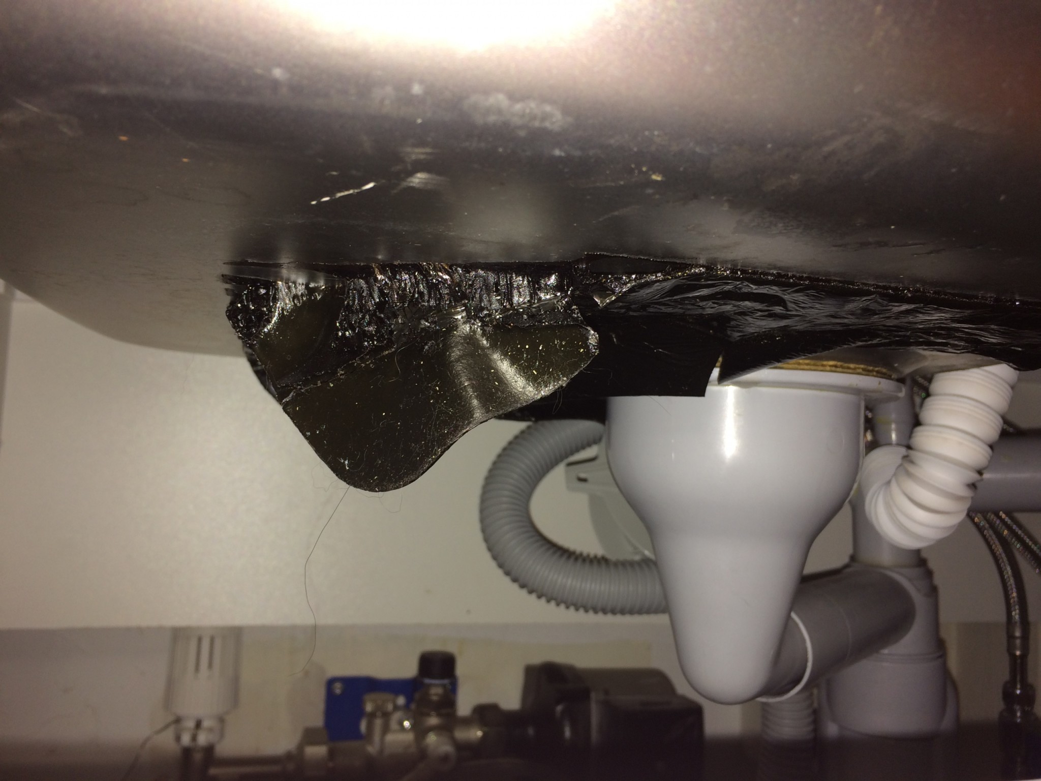

Under diskhon med synlig vattendropp och smält svart tätning vid avloppsrör.
Upptäckte nyss att det droppar vatten under diskhon (en Franke) i köket... Men vad är det svarta för konstig "tätning"? Själva avloppsrörets anslutning till diskhon ser okej ut, men den svarta plasten eller vad det är ser ut att ha smält!😬 Någon som vet vad det är?
Ljudisolering för vattnet när de träffar botten.
Vronkan
Okej!😃 Så då borde inte läckaget bero på det då?
Nej. De sitter oftast en packning under hon mot plaströret som går ner. Plocka isär o kolla den. Du släpper på skruven som sitter uppe i hon.
