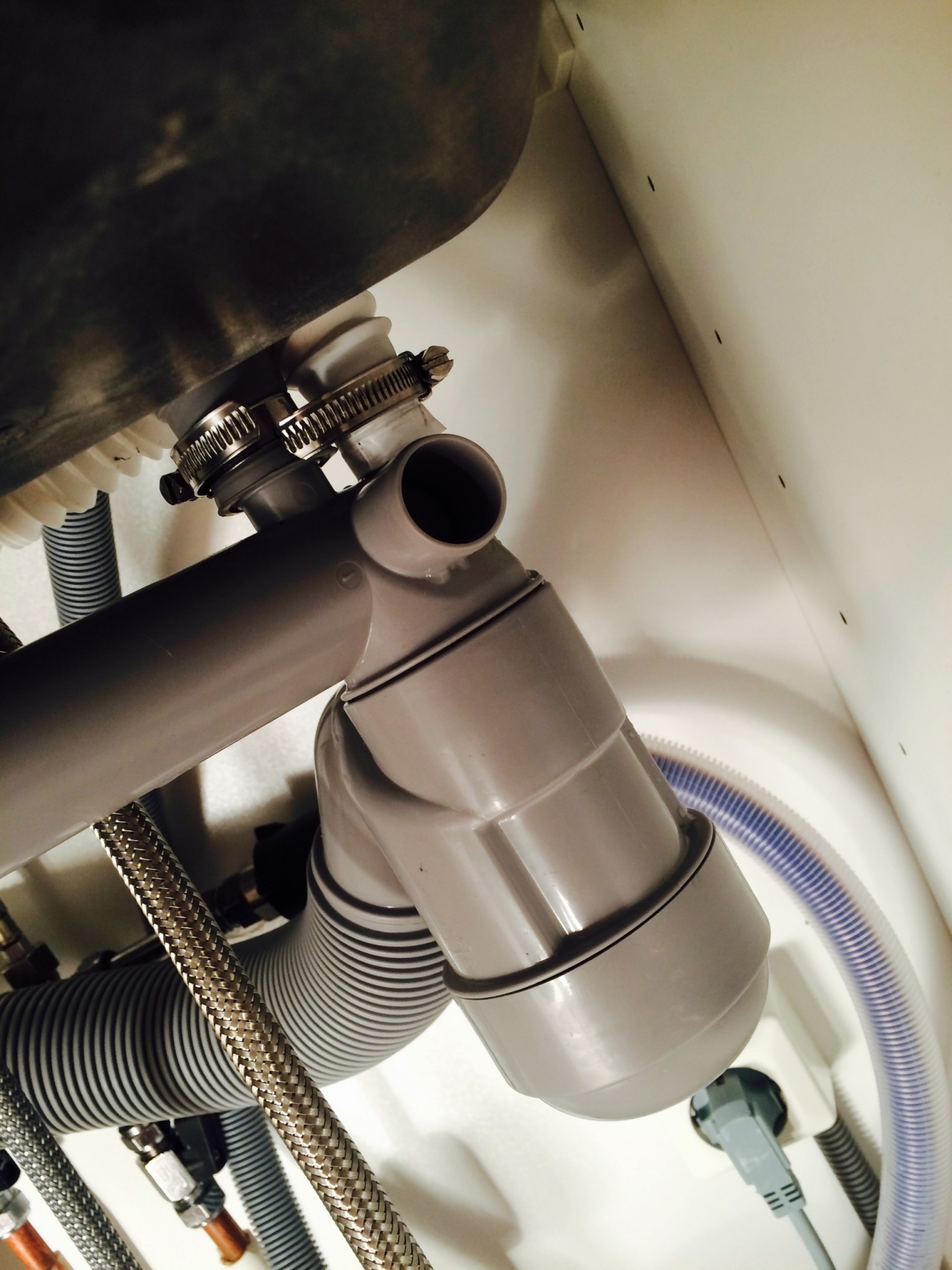

Idag var rörmokaren här och installerade diskho, blandare och diskmaskin. En riktigt hopplös historia från Seniorbolaget som efter 6 timmar och med -mycket- hjälp från min sida var klar, men nog om det.
Nu läcker det och jag har identifierat problemet till nedre kopplingen på slangen som går från "det fär hålet som förhindrar att diskhon överfylls". Alltså där den sitter fast i vattenlåsmojängen. Jag har provat att dra åt klämman rejält utan framgång. Diskmaskinavloppet är kopplat på samma sätt, utan några särskilda packningar el dylikt och det thcks hålla fint.
Den vita är från diskhon (ikea). Byte av slang pga bristande kvalitet? Nån slags packning?
Den vita slangen från bräddavloppet ska anslutas på den pipen på sidan. Man får skära hål inuti, och sen trä på slangen. Man brukar få använda milt våld, men sen sitter den som berget utan slangklämma.
Nu ser den lite misshandlad ut, så den får kanske bytas ut.
