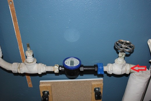

Vi fick ny vattenmätre för ett tag sedan. Har nu upptäckt att det droppar ytterst lite vid avstängningskranen för inkommande vatten. (Den kanske kommer en droppe var tioende minut.) Inte i själva kranen utan där den är pågängad vid inkommande vatten.
Går det att täta detta på något sätt utan att demontera kranen?

Men en så pass liten läcka kommer det förmodligen att täta sig av sig självt efter ett tag, men håll koll noga.
Som jag tolkar det så har dom bara bytt vattenmätaren och ventilen som läcker är äldre?
Lägg gärna upp en bild på ventilen.
Är det ventilen innan eller efter vattenmätaren?
Det är ventilen innan vattenmätaren. Ska försöka fixa en bild på detta. Det är också kopplingen mot inkommande vatten ej den sida mot vattenmätaren så Energiverket ska ju inte ha varit och skruvat där de läcker, men gamla kopplingar kan ju krångla om de rör sig lite. Antar att inte energiverket vill fixa detta.

Om du har två ventiler på båda sidor om vattenmätaren så stänger vattenverket båda vid byte av mätare för att minimera spill.
Jag förstod inte ditt resonemang av vilken ventil det är, men som Ws1 skriver så lägg upp en bild på läckaget så får du lättare ett korrekt svar!
Bifogar nu en bild. Läckaget är vid den röda pilen. Dvs mellan inkommande vatten och ventilen.

Läcker det där så kan det vara lite bråttom. Du har en gängad galv-böj sen gammalt. Det behöver inte vara så att materialet i sig börjar ge sig, men det kan det. Och det är oftast vid böjar och gängor som det ger sig först. För en linad skarv håller tätt en oändlighet.
Byt ut installationen till en vattenmätarkonsoll!
