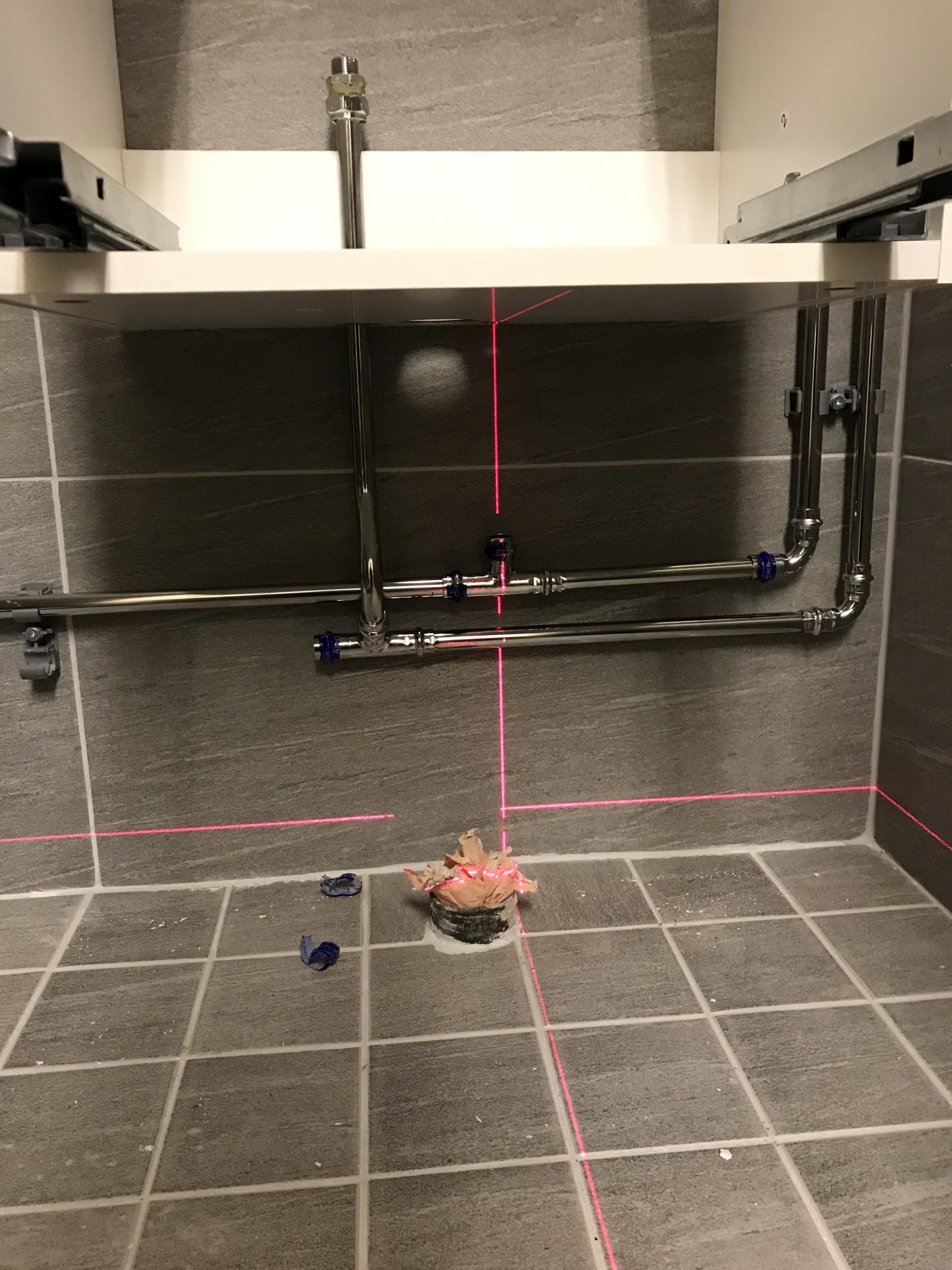

Liten undran. Leker rörmokare och testar dralite rör själv. Kom på att jag läst att standard är att (vid utanpåliggande) rördragning ska kallvatten dras under varmvattenledning. Stämmer det?
Om det är så: spelar det nån roll att jag gör tvärt om? Bryter jag mot nån regel?
Känns som en dum standard mtp att kallvatten ofta har fler avstickare, som då ska förbi ledningen ovanför. Tänker till WC, utkastare och vad det nu kan vara.
Har fått låna en Hilti pressmaskin. Fy f-n vad roligt att dra vattenledningar mes en fin, röd pressmaskin
Installation av rör under handfat med lasernivellering, synliga vattenledningar och avlopp med kall- och varmvattenrör.
Förmodligen ska det vara överst då värme stiger uppåt. Byter du placering riskerar du kondens på kallvattenröret.
Jag vet inte - men tycka kan man ju ändå ;)
Placering där man får enkel, och så få korsande rör som möjligt tycker jag är en viktig aspekt i dom här sammanhangen.

Håller med dig. Å genom att göra tvärtom (mot vad jag tror) är standard behöver jag bara korsa rören en gång istället för tre som det blivit om jag gjort tvärtom!
Hrm, bra tänkt där ☺️
Det finns ingen lag som du bryter om du drar kv över vv däremot ökar risken för kondens på kv-röret.

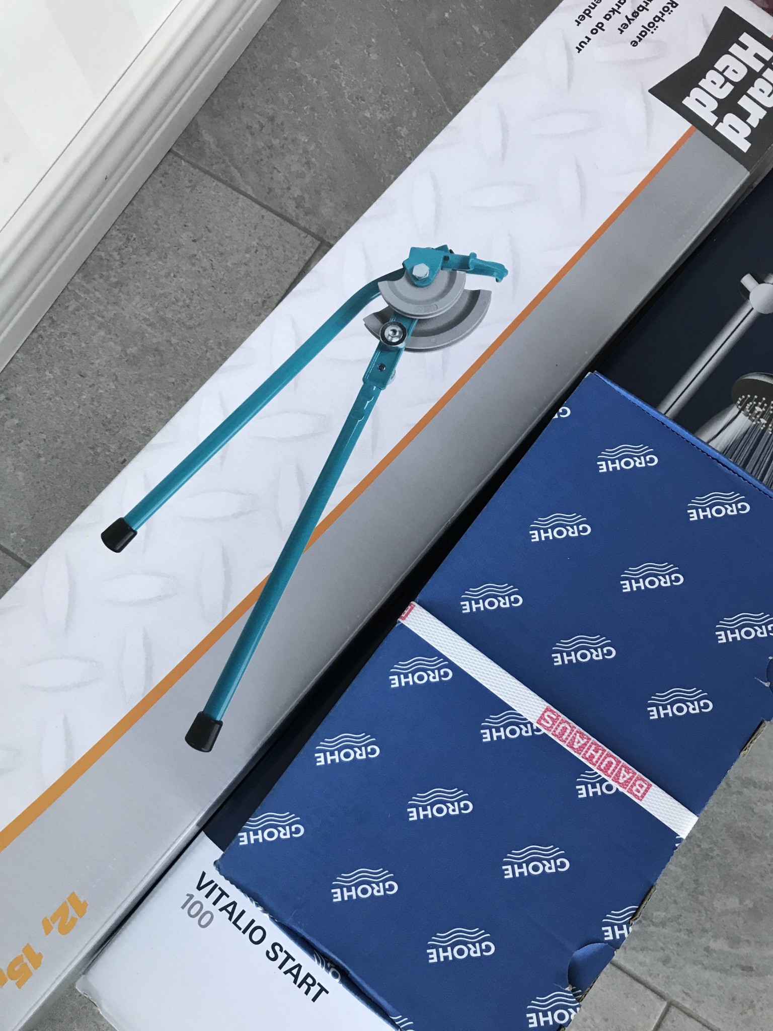

Lite OT, i mina ögon blir det snyggare om man bockar rören än om man använder kopplingar, det är inte så svårt att bocka rör om man har bra verktyg (rörbock),
Denna är en av dom bättre i det billiga segmentet,
https://www.jula.se/catalog/verktyg...och-metallverktyg/rorbojare/rorbojare-439000/
Finns en tråd/inlägg som visar hur man bockar, ska se om jag hittar det.

Frågade våra röris varför han inte satte kopplingar i vissa 90 graders, för en röris är det tydligen en dödssynd att använda kopplingar om man inte måste.
Tror ingen ser någon skillnad om man inte just är väldigt intresserad.

Tack! Håller med dig att det är mycket snyggare med böjar än kopplingar. Jag ska testa att bocka där rören går upp till duschblandarn eftersom den blir så synlig. Det jag gjort hittills ligger så ingömt att man bara kommer att se det om man synar det! Få bli en tur till Jula

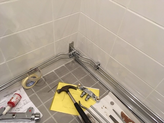

JULAs rörkrökare funkar helt OK. Köpte en när det var dags att dra nya rör i sommarstugan. Den här dragningen hade tex varit svår att lösa snyggt med kopplingar...

Kanske självklart men, ta lite för långt rör, bocka först och slutkapa den lilla finjusteringen sen.
Då är det ganska lätt att få bra böjar i precis rätt läge.
