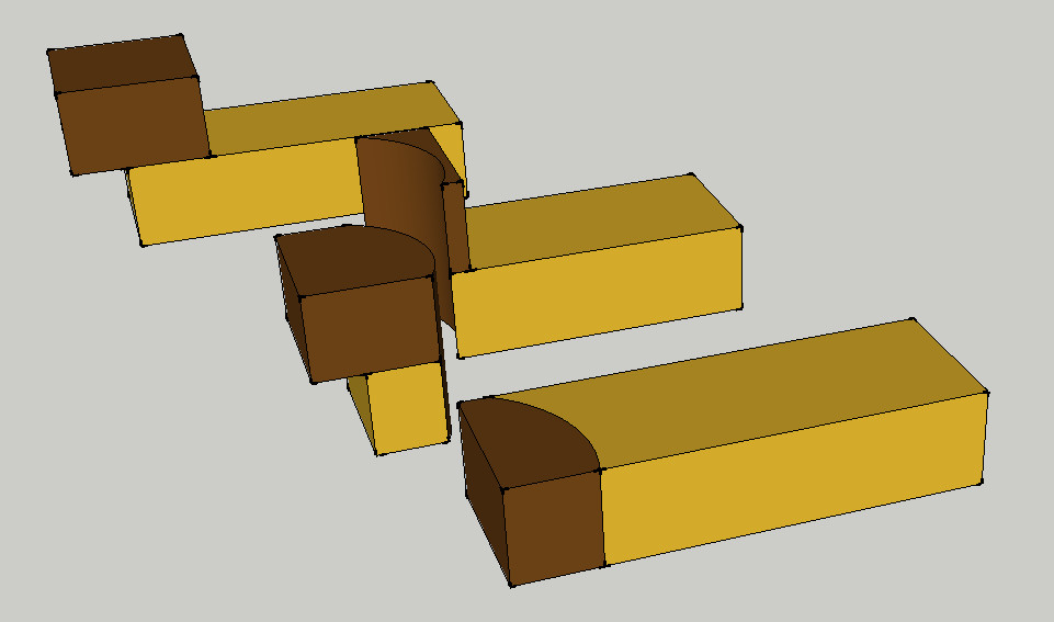

Har fått en designidé till ett knivskaft. Men jag har inte kommit på nåt bra sätt att få till en riktigt bra passform bitarna emellan. Jag vill ha riktigt bra passform (smal limfog) då jag siktar på hög finish på slutresultatet.
Jag har gjort en modell i sketchup för att förklara mitt problem. Hade jag en bandsåg skulle jag kunna göra så som på bilden, men jag har ingen bandsåg. Jag tror inte på sticksåg, dosfräs eller lövsåg.
Det är biten nere till höger i bild som är det önskade resultatet. Nån som har några idéer?

Det är alltså en kökskniv du ska göra? TÄnkte mest på att den stilen inte är till så stor användning i övrigt. Iaf, med en kniv kan du snickra dig till formen utan större problem, har du ett holkjärn går det kanske lite lättare, men slutputtset skulle jag snickra ändå. Gör först den främre biten, rita av och snickra till den bakre biten, när du börjar närma dig får du ta det försiktigt bara tills dess det passar perfekt. O slutputtsa för perfekt passform med slippapper/smärgelduk om du vill.
Så gör iaf jag.
Men en undran, du är emot lövsåg, varför det? Går ju att få samma resultat som med en bandsåg.
Så gör iaf jag.
Tack för svaret och följdfrågorna.
Japp en kökskniv. Vill använda mitt alster dagligen. Tycker om att omge mig med det jag skapat, fötutsatt att det blev bra. Man har ju gömt å glömt en del också...
Jag tror inte på lövsåg för mina erfarenheter är att det är svårkontrollerat när biten är 4 cm tjock, till och med 8 cm om man lägger dubbelt som i min första bild. Med svårkontrollerat menar jag att få samma profil på båda sidorna biten. Men jag måste erkänna att mina lövsågserfarenheter kommer från mellanstadiet....
Men jag tycker du undviker frågan "hur", du sammanfattar det med ordet snickra. Kan du utveckla det lite?

Vet inte hur man ska förklara, du använder kniven och täljer till formen helt enkelt. Jag har olika knivar med olika längd och profil på blad, kortare och längre och smalare längst ut, med dom kan man tälja till precis vad man vill. Med typ en vanlig Morakniv kan man inte få till en radie på samma sätt, men det går om man vill. Och med ett holk/skölpjärn kan man ju få tilld et mesta utom slutfinishen.
Lövsåg fungerar bra om man inte har för bråttom, är ju rätt bra kontroll när du sågar, sen som sagt kan du ju tälja till det sista.

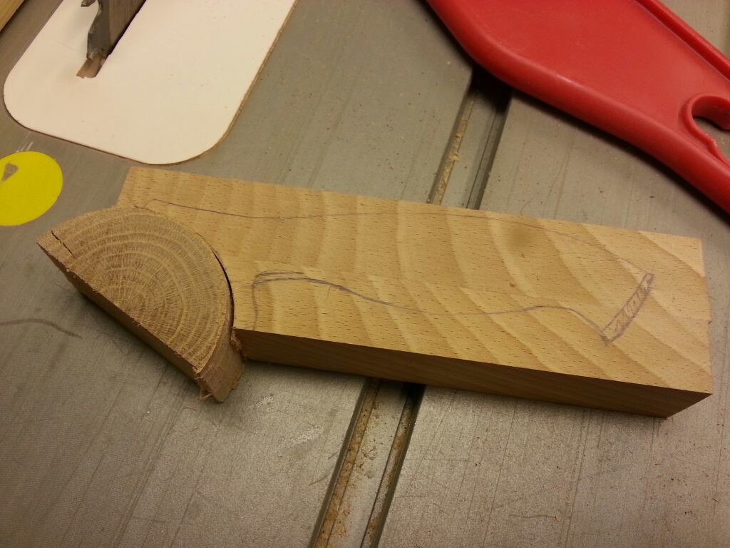

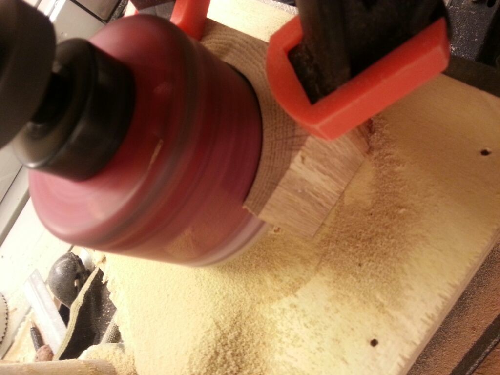

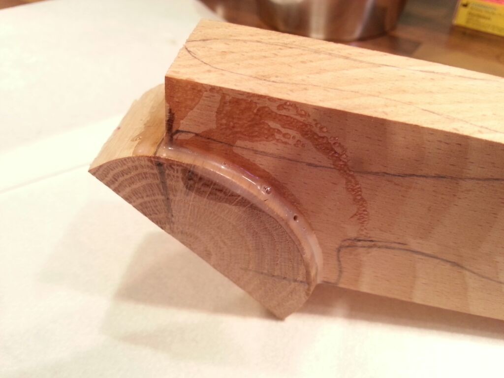

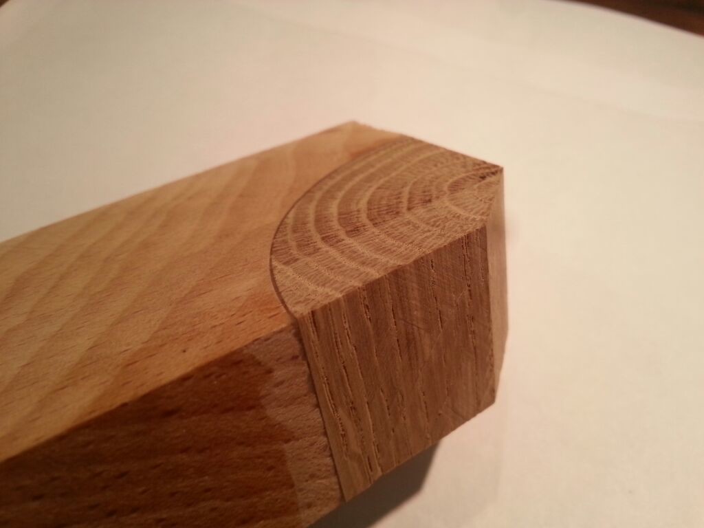

Nu har jag äntligen kommit igång med knivskaftet.
Några bilder:
Några bilder:
