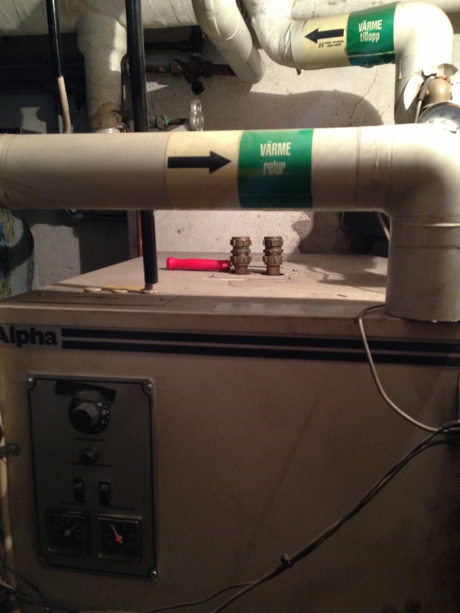

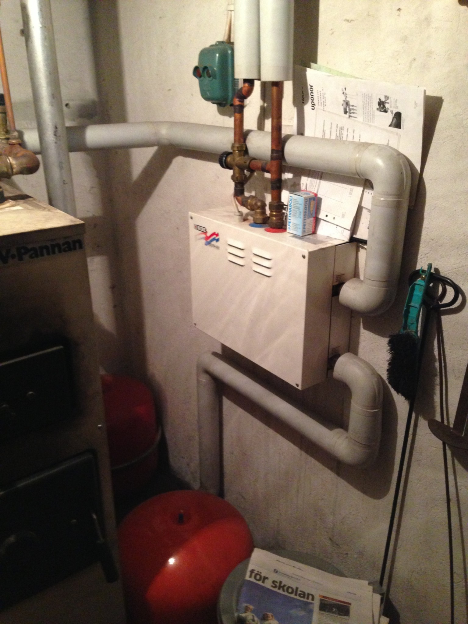

Hejsan, är ny på forumet och behöver er hjälp. Har nyligen flyttat in i ett hus som har en TMV Alpha 1 kombipanna. Någon som vet vad det är för rörstumpar som sticker upp till höger om det röda knivskaftet på den nedre bilden? Kan det vara för att koppla på en ack.tank. eller har pannan kraschat och man har pluggat rören? Det sitter en Nibe Tappman bredvid pannan. Varför har man en gång i tiden satt dit en sådan? Vad kan man räkna med för livslängd på pannan? Tacksam för svar.
Så här ligger det "nog" till.. Troligtvis har det blivit ett läckage till pannan VVS-beredare som ligger inuti själva pannan och omsluts av värmevatten. Därför har man proppad dom 2 stumparna du ser ovanför pannan. Istället så har man installerad en trappan som cirkulerar värmevatten genom en växlare och därifrån får du numera ditt varmvatten.

Har man inte eldat ved i pannan kan den nog hålla både 30 och 40 år. Men ingen skada skedd om du byter ut den heller till en modern panna. Allt beror på vad du tänker använda den till.
Ser ut som det sitter en kopparslinga i pannan för varmvattnet, och då är en Nibe tappman mycket bättre. Kan ju bara vara så att kopparslingan blivit igenkalkad.
