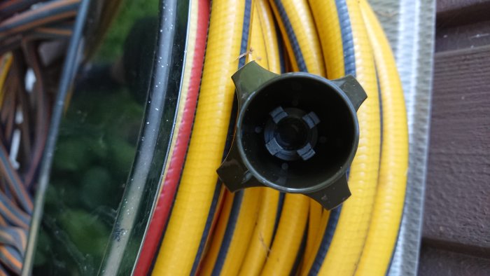

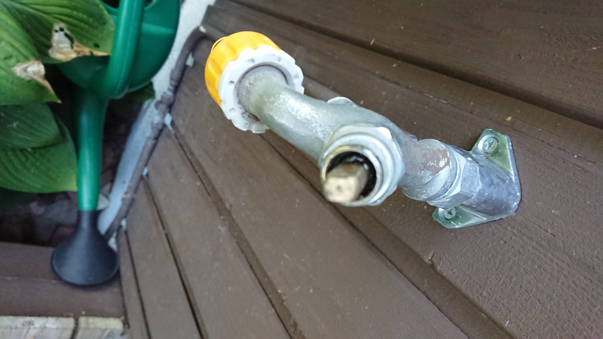

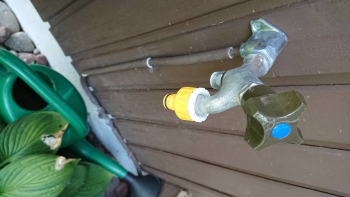

Har en utekran som tidigare haft ett FMM-kranvred. Den började slira efter några år så jag köpte en ny likadan. Men den slirar också, trots att jag tycker att jag trycker ner den så mycket jag kan och t o m slår lite lätt med
hammare. Är det fel vred?

Ja, det vredet är för kran med rund räfflad pinne. Du behöver hitta en ratt eller liknande som passar på det fyrkantiga fästet.
Immobil
Misstänkte det. Det är rektangulärt som den ska fästa på.

Det passar rakt av. Kranbröst är ett annat namn på samma sak.
