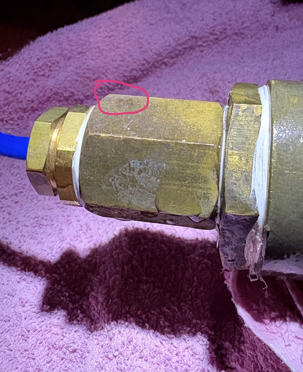

Kom till fritidshuset för jul. Huset har varit varmt hela tiden. Satte på vattnet och allt verkade lugnt tills det sprutade tunt vatten från kopplingen för värmekabeln som går mot brunnen.
Det har blivit en liten spricka.
Lite surt eftersom elektriker fixade detta för det förut var en värmekabel som läckte. Nu är det fel på mässingen. Har de dragit för hårt kanske på en koppling som är gammal.
Ni som kan det här: vad kan jag köpa för att byta ut delen som läcker. Markerat där det är en spricka. Är det en sorts klämkoppling?
Jag har dragit runt några varv silikonvulktejp men det stoppar det inte men blir kontrollerat droppande… nedräkning för dopparedan. 😅
Tacksam för hjälp 🙏

Blir till att byta hela den delen som tätar mot V-kabeln om den är spräckt, som inringats, finns på billiga varuhusen billigara än länk.
https://www.bauhaus.se/vattentat-ge...aignid=21723008349&gbraid=0AAAAADxd_kw-PmEEC2
https://www.jula.se/catalog/bygg-oc...on/uppvarmning/frostvakter/genomforing-417058

I pricip, men du får kolla vilken V-kabel du har. ( mät hur tjock den är ) Dom V-kablar som säljs färdiga på varuhusen är av tunnare format, men deras tätning ska nog fungera och dom är runda. Sen finns det en som heter ETL-10 och den är rektangulär och tjockare, går inte att ha till dom tunnare.P PontusAP skrev:

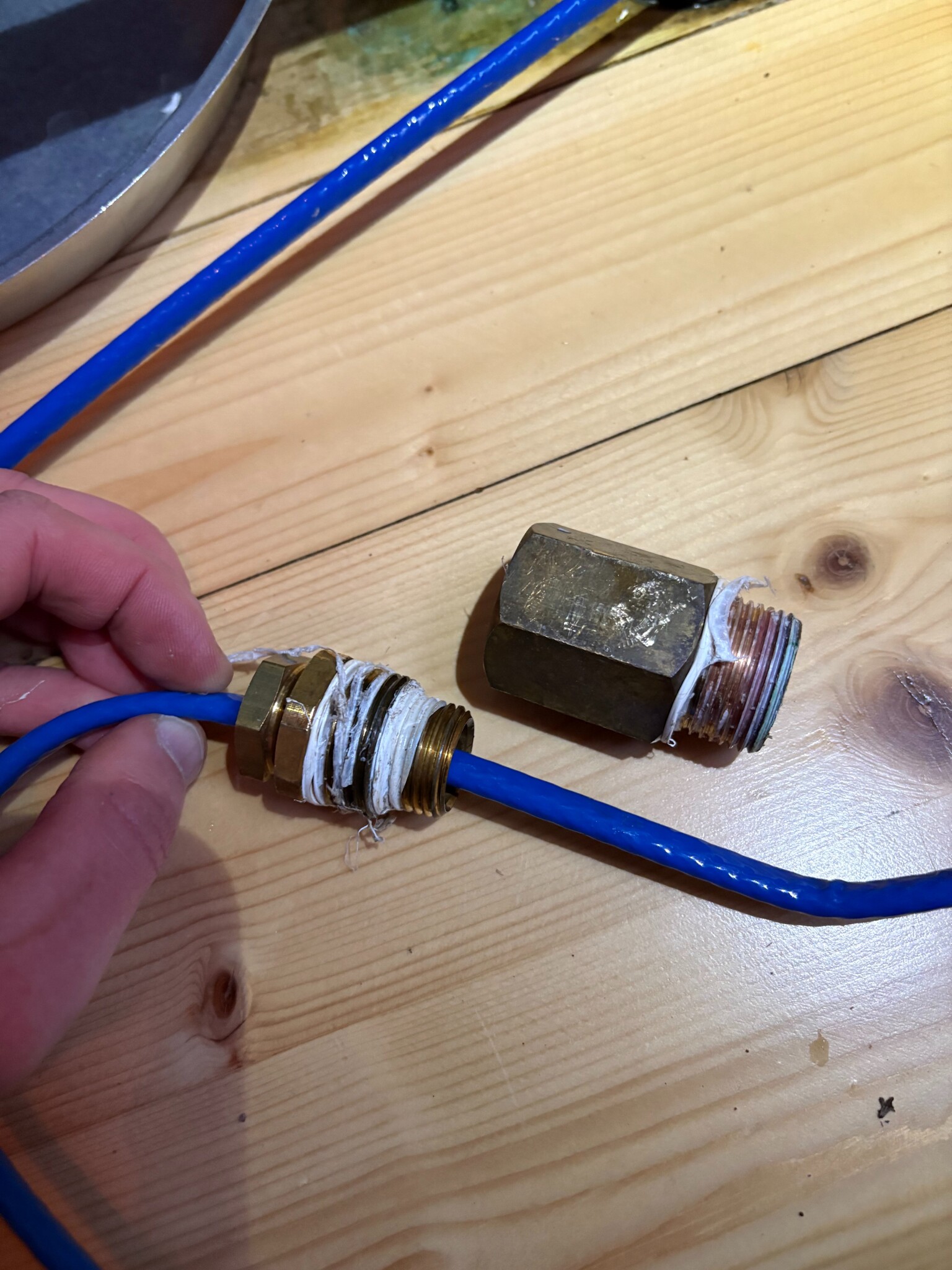

Och då passar tätningen från varuhuset. ingen månresa att byta. Men du måste nog dra ur hela V-kabeln, då inte skarven mellan kallkabel och V-kabeln går igenom gummitätningen, måste träs baklänges. Sen lin i gängorna så det tätar bra, nu tejp.P PontusAP skrev:
Nu tömt vatten och tagit isär. Det som är tätningen är nytt och fungerar bra. Den som har spricka är, vad jag förstår, en rörgänga R20. Den är längre än de jag sett på internet men är mest en övergång mellan rörstorlekarna. Tack för länkar och tips!
