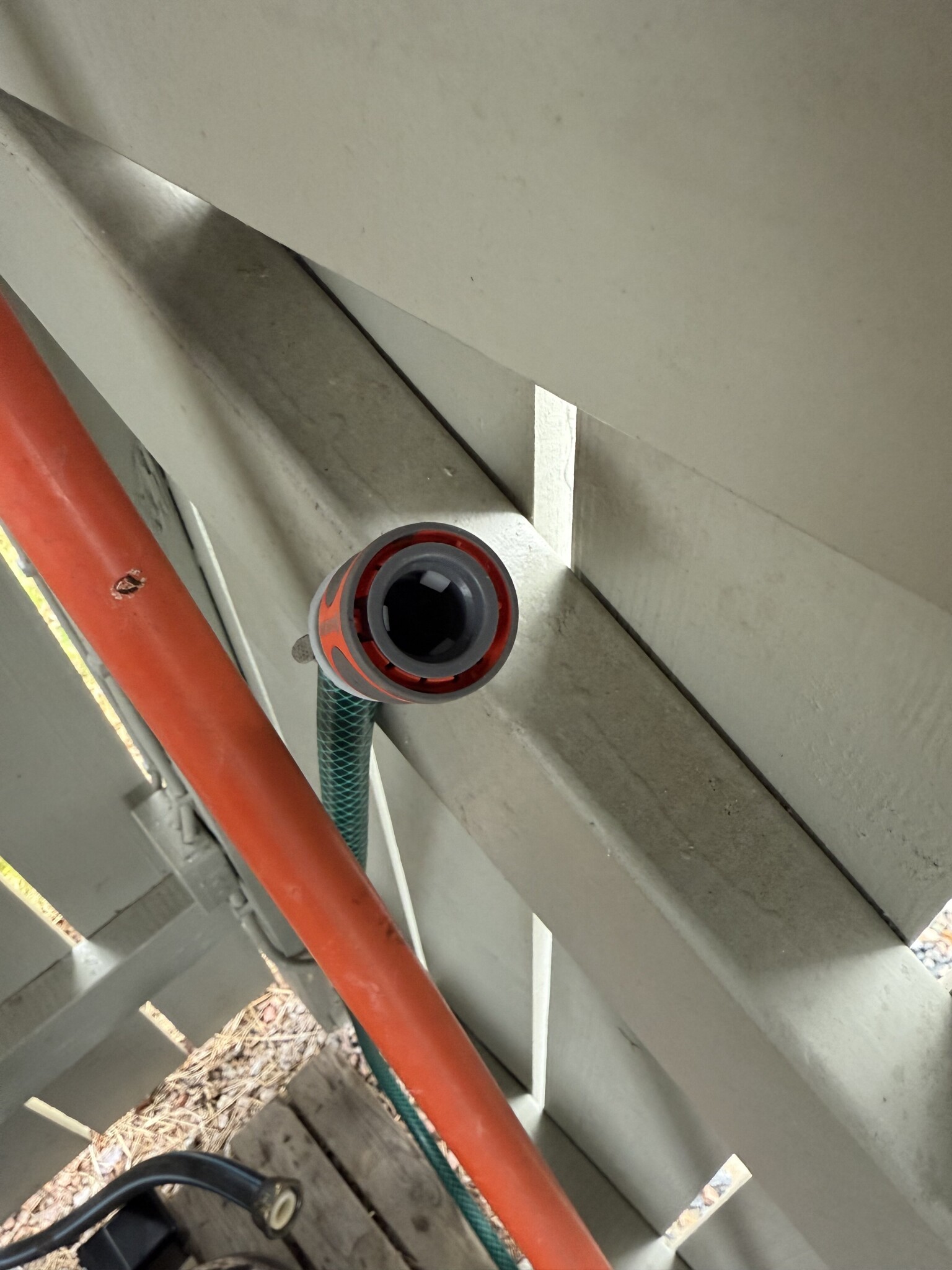

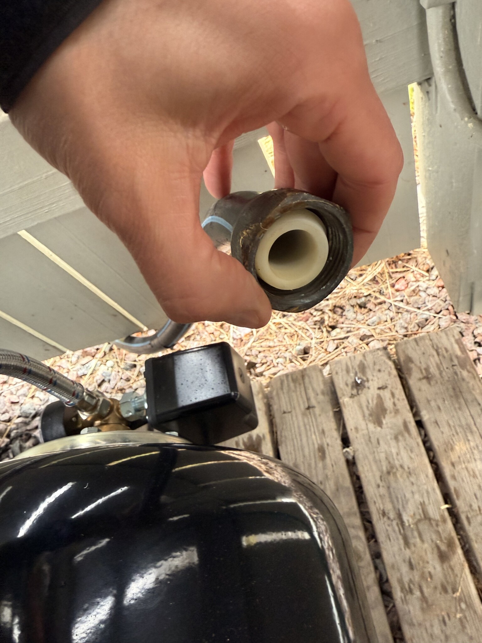

Jag har nyligen köpt hus och det fanns en slang dragen från sjön till carporten.
Slangen verkar vara 1” (25mm) med gängor ”inåt”:
Hand håller i en 1-tums slangkoppling med inre gängor, bredvid en svart hydroforpump över trallgolv.
Jag har köpt en hydroforpump som jag tänkte koppla på slangen.

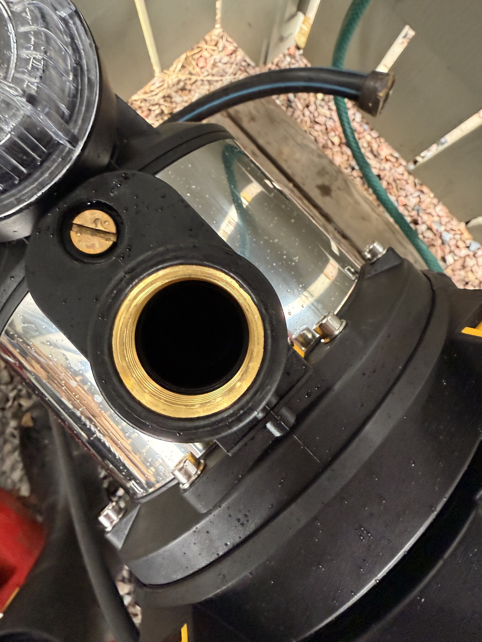

Insugets gängor på pumpen är dock samma som på insugsslangen, så jag behöver någon koppling mellan. Vad ska jag köpa där?

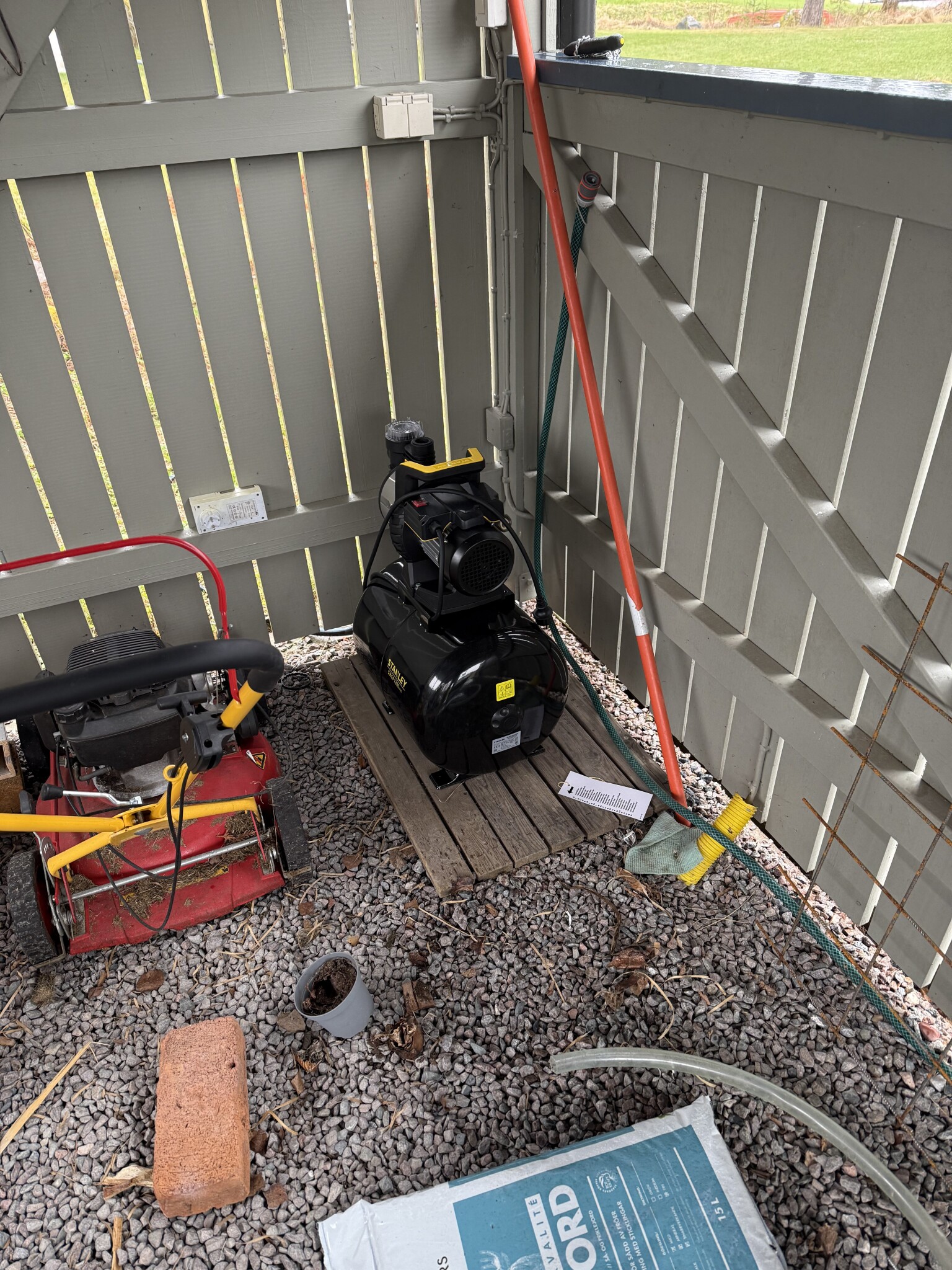

Hydroforpump placerad på träunderlag i carport bredvid grått plank. Grön och röd slang, gräsklippare och tegelsten syns på grusgolvet.
Svart hydroforpump med gängad anslutning ses mot bakgrund av grus och en grön slang.

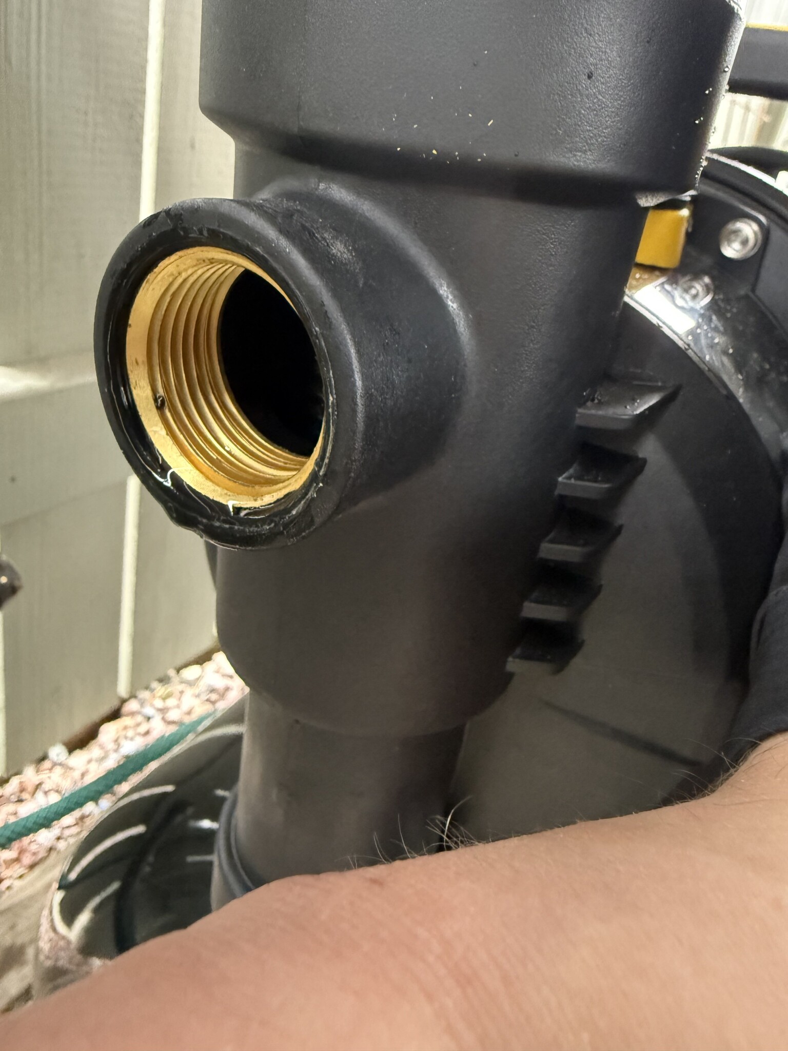

Jag vill koppla pumpen till en vanlig trädgårdsslang som redan finns här. Vad behöver jag för att koppla ”utblås” på 1” till slangen?

Om den blå-svarta slangen är 25 så är det en PEM25 slang. Kopplingen ser lite udda ut, och det vita ser koniskt ut? Tror det finns en motsvarande del som den egentligen ska sitta mot (kanske en 28 klämringskoppling, men det är svårt att se på bilden), för gängan på den "lekande" muttern ser mycket finare ut en en normal R20/R25 gänga.
De gängade hålen på pumpen kanske är R25 (du behöver mäta invändigt mått och jämföra mot tabell), kanske R32. För att koppla Gardena-koppling så räcker det med en sexkantsnippel med rätt gängor (en för pumpen, och en för gardenakoppling, 1/2" = R15).
Behövs bättre bilder på PEM-slangens koppling för min del för att gissa vad det är, om ingen annan vet på rak arm.
Fgiss
Det är en äldre VA Vårgårda PEM-koppling så har inte TS andra delen till den är det bara att skaffa en ny anpassad till slangens dimensioner och med lämplig utvändig gänga mot pumpens sugsida.

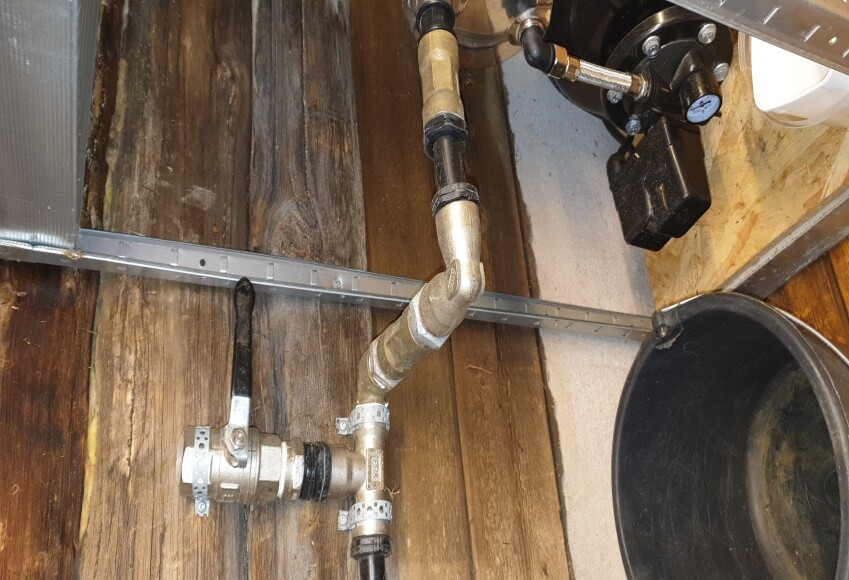

Beror ju lite på hur anslutningen till slangen ser ut och har för dimension. I princip behöver du ju en nippel 1" utvändig gänga till 1" invändig gänga, för att klara intaget. För att förenkla vattenpåfyllningen vid start, så kan du fixa ett något mer komplicerat med ett T-kors och extra kulventil enligt foto #1.

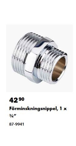

Ut från pumpen behöver du en nippel för förminskning ner till dimensionen på din anslutning för snabbkopplingen ( Gardenakoppling? ).
VVS-installation med T-kors, kulventiler och kopplingar, monterad på trävägg, vriden 90 grader.
( Bilden är vriden 90 grader 😢. )

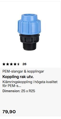

Klämringskoppling för PEM-slang, blå och svart, dimension 25 x R25, visas med pris och betyg. Passar väl för inloppet ?
Förminskningsnippel av metall med 1" till 3/4" gänga, markerad med pris och artikelnummer. Och något likt detta för utgången av pumpen om du ska ha "Gardenakopplingen" direkt på.
[bild] ( Bilden är vriden 90 grader 😢. )

Tack! Menar du att jag ska dra bort det nuvarande som sitter på PEM-slangen och sen trycka dit den blå?
Ja, om du har tillräckligt längd på slangen, så skulle åtminstone jag göra så. Man vet ju inte hur sliten den gamla kopplingen är och det behövs ju en extra övergång om den gamla används.

Om du inte har andra halvan till gamla kopplingen dvs med rätt fasning mot den vita plastdelen i änden på slangen får du skaffa en ny tex av typen Hasse visar.

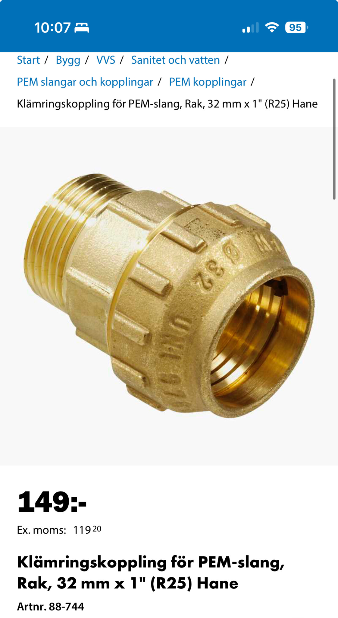

Förstår jag det rätt att denna går att byta mot den blå från Clas Ohlson?
  • Klämringskoppling för PEM-slang, rak, 32 mm x 1" (R25) Hane, guldmetalliska gängor, pris 149 kr.
Ja, klämmer fast i slangen och gängas i pumpen.

Tack så mycket för all hjälp! Nu fungerar det kanon!
