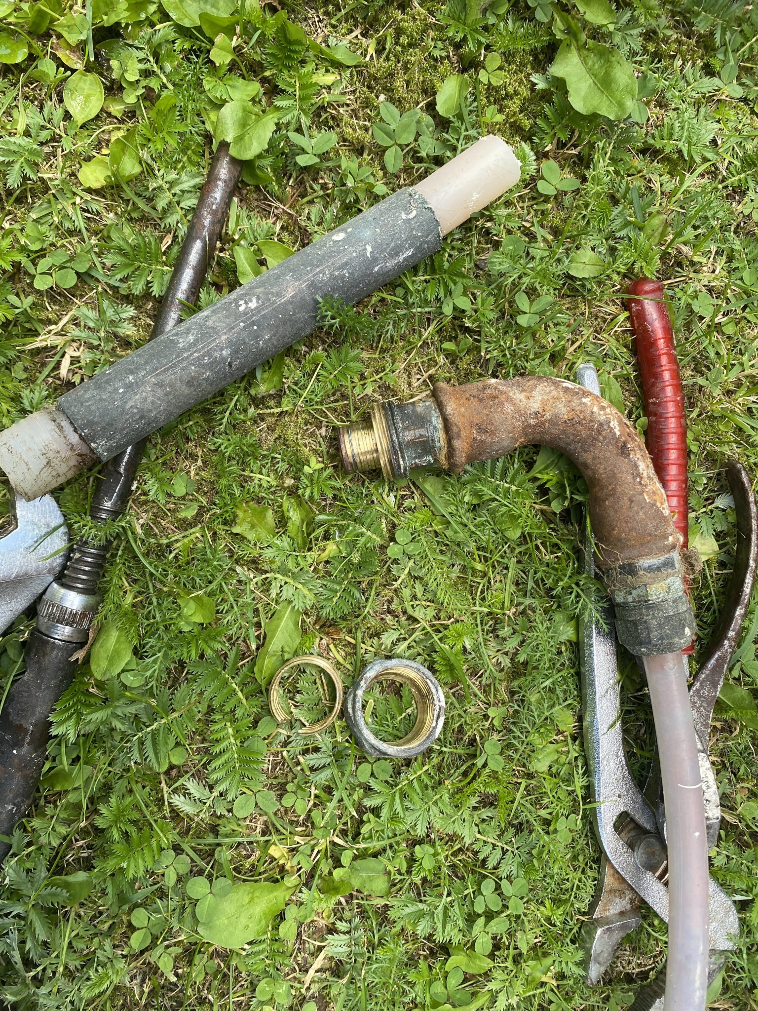

Jag ska montera en utkastare (18mm koppar) som ska anslutas till en gammal 18mm plastslang. Slangen var till en toalett som fanns i källaren tidigare.
Kan man köra med vanlig klämringskoppling 18mm + stödhylsa?

Det är en speciell stödhylsa för pexslang, annars är det bara att köra på.

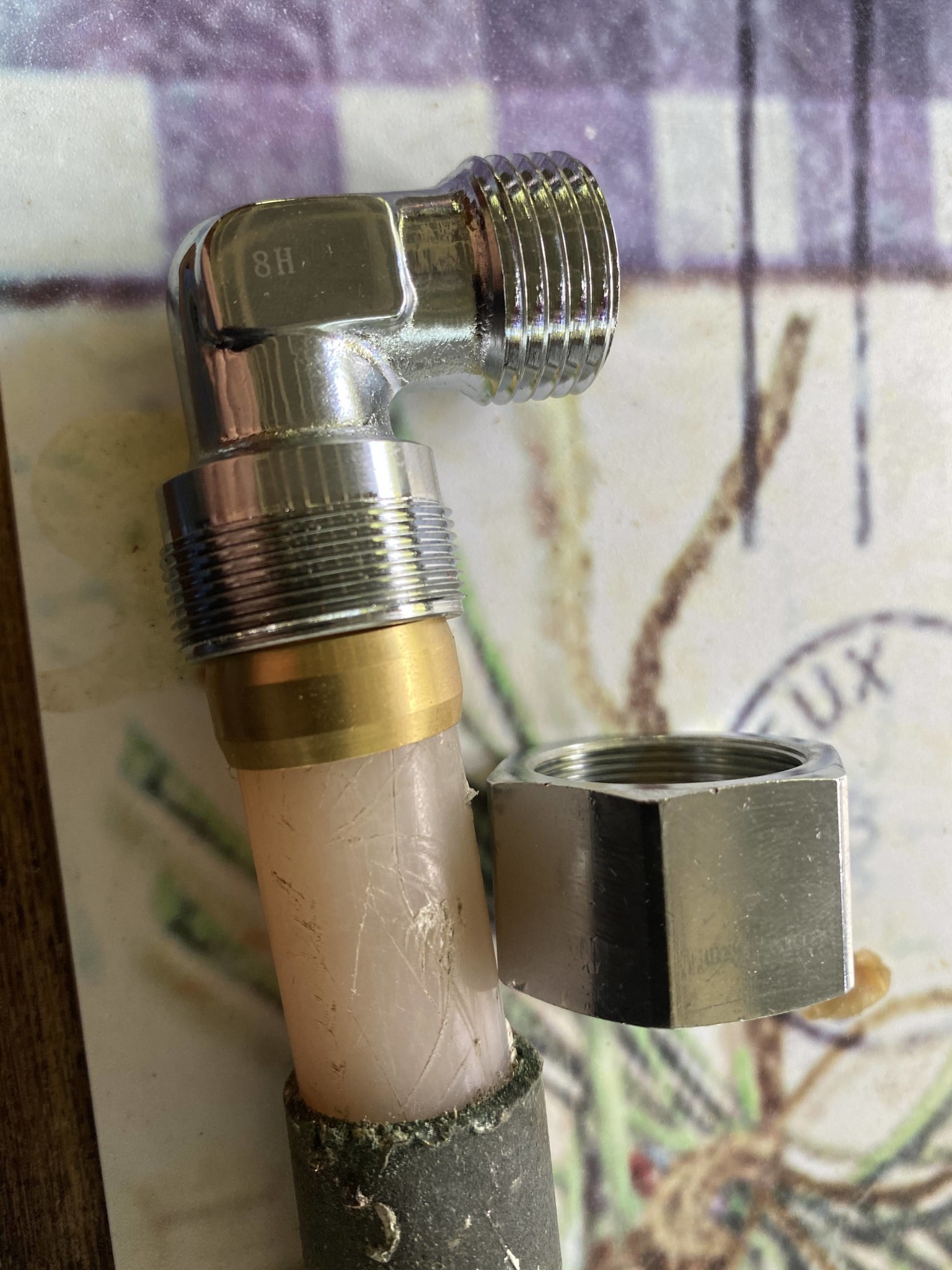

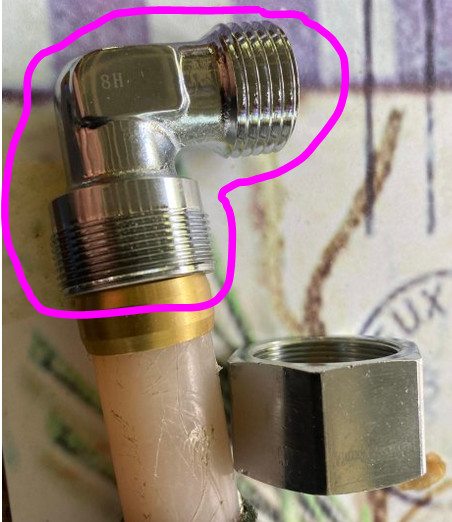

Detta är väl endå själva bakstycket på en FMM vattenutkastare?!
Bakstycket på en FMM vattenutkastare med markerad del och PEX-stödhylsa intill.
Ska du verkligen koppla in 18x2,5mm PEX på den änden?
Om ja så är stödhylsan likt denna, PEX ska ha hög krage:
Jag ska köpa en vanl 18mm vinkel.
Kom på att det inte funkar med en vanl vinkel. Kopplingen som följer med blandaren (vinkel 18x15) har ju ett ventilsäte i botten. Hur får jag bäst ihop den med 18mm pex? Hade ju vart bra att kunna ha 18mm hela vägen för att optimera flödet, men det kanske inte spelar så stor roll?
