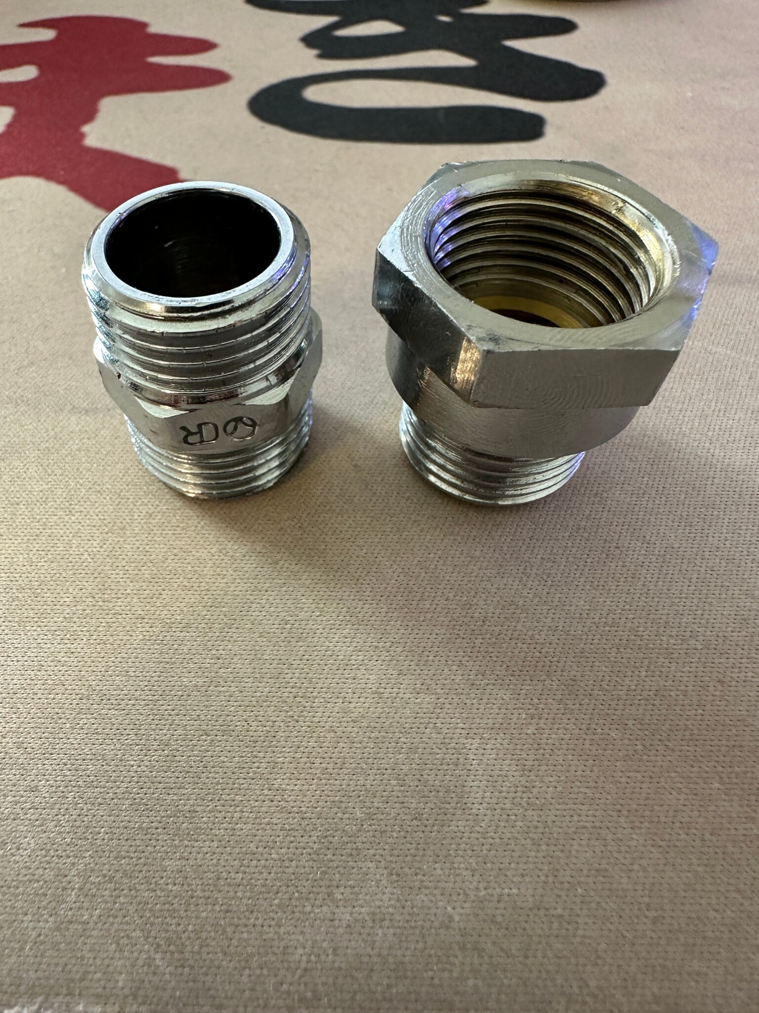

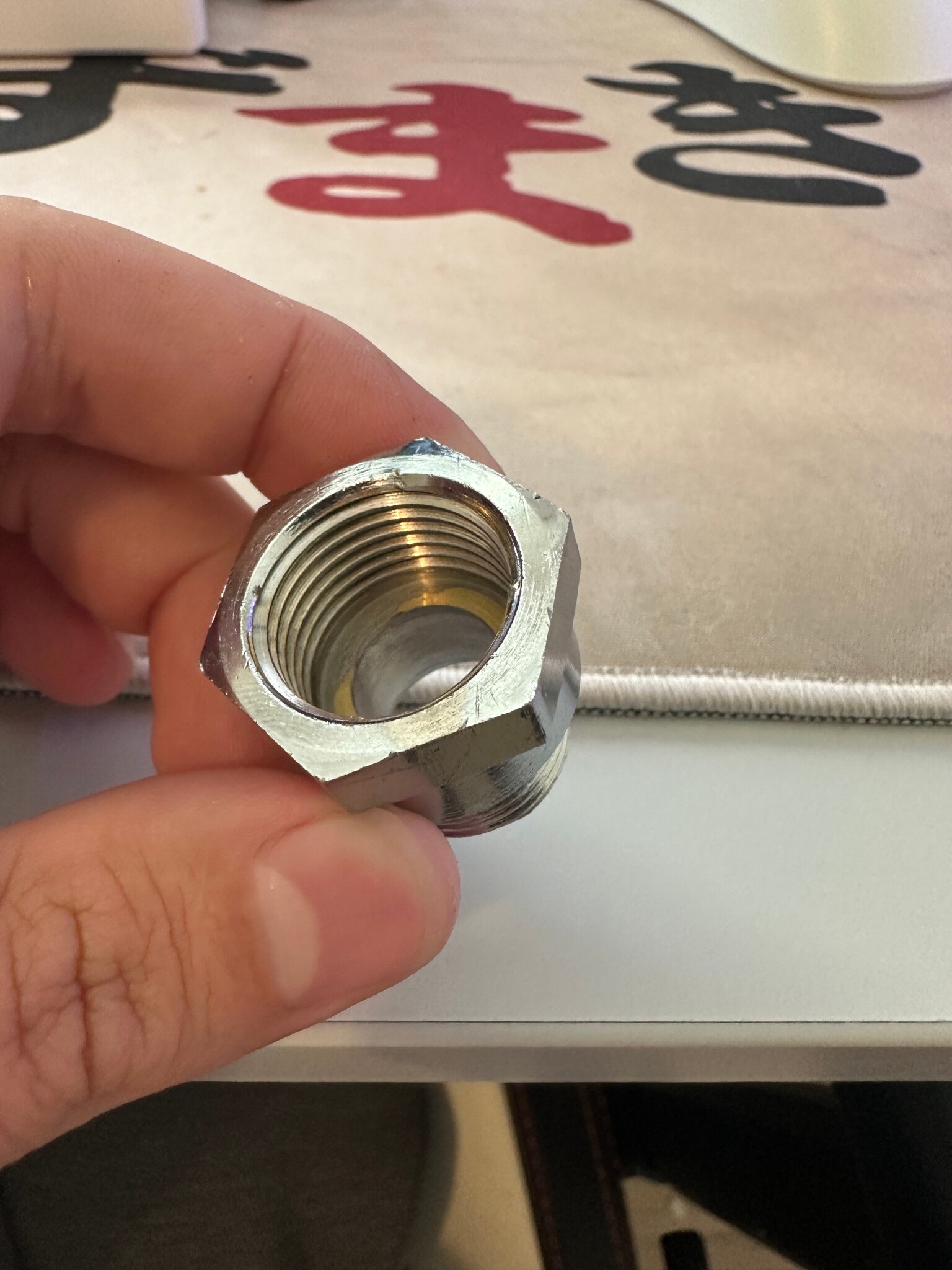

Håller på att koppla pex till kallvatten. Det håller tätt mellan pexröret och den utvändiga gängan på Vatette kopplingen, men mellan den invändiga gängan på vatette kopplingen och kopplingen som satt till en t-koppling blir det inte tätt.

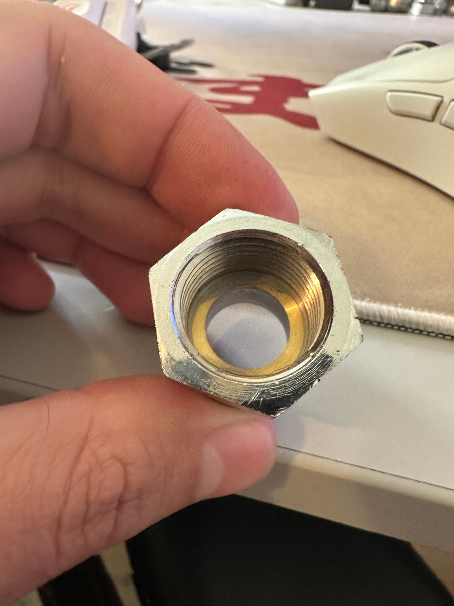

Nu har jag tagit loss båda och ser att det inte bottnar/trycker åt packningen. Är dessa inte kompatibla eller vet någon vad jag gör för fel?
Vatettekopplingen (https://www.jula.se/catalog/bygg-oc...plar-och-bussningar/klamringskoppling-034608/)

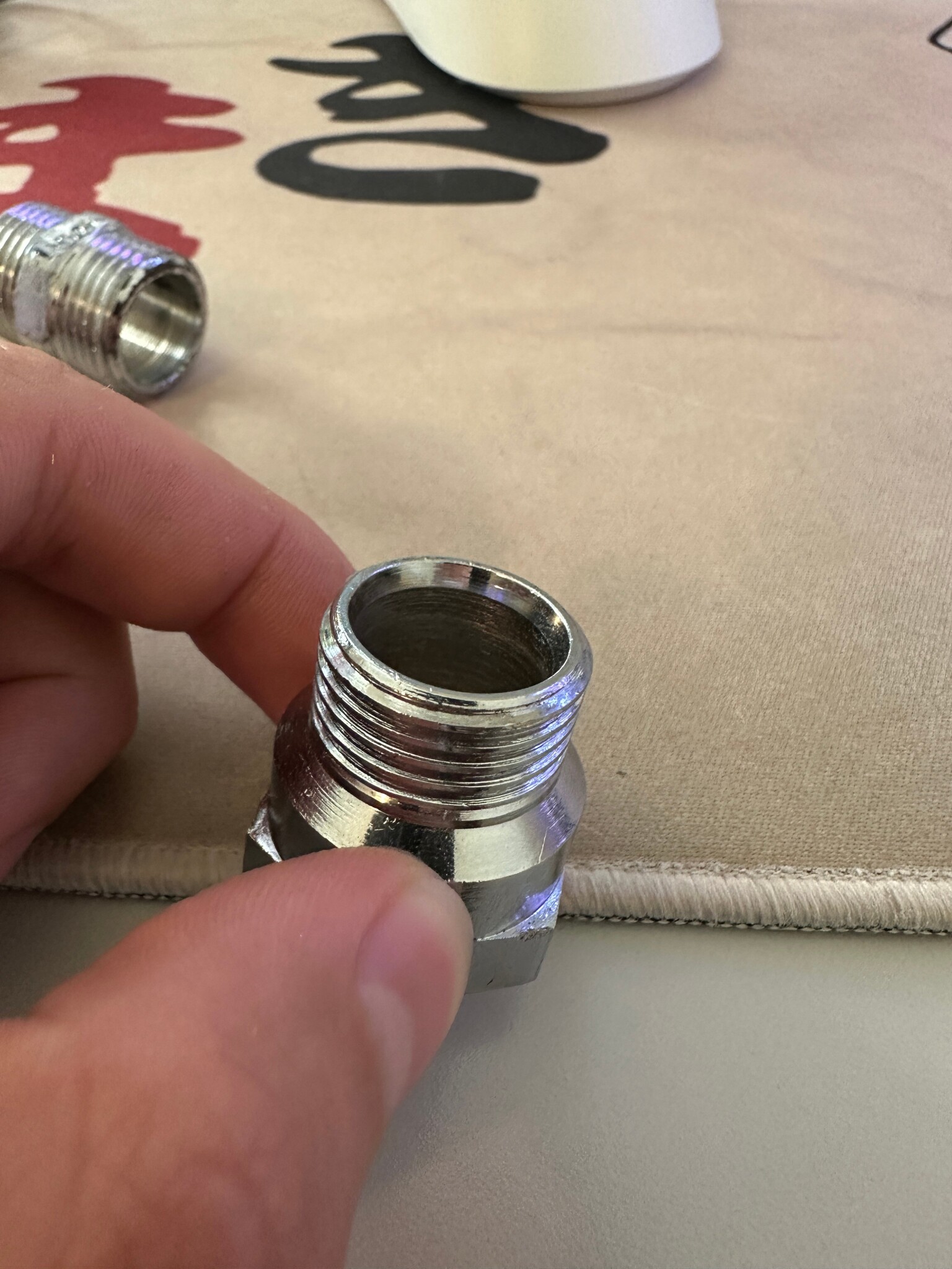

Kopplingen som satt i befintlig T-koppling, brevid Vatette ovan

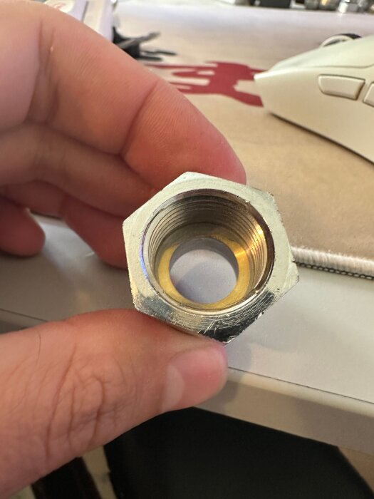

Ihopaskruvade (utan packning) och det syns kanske dåligt men den "bottnar" inte

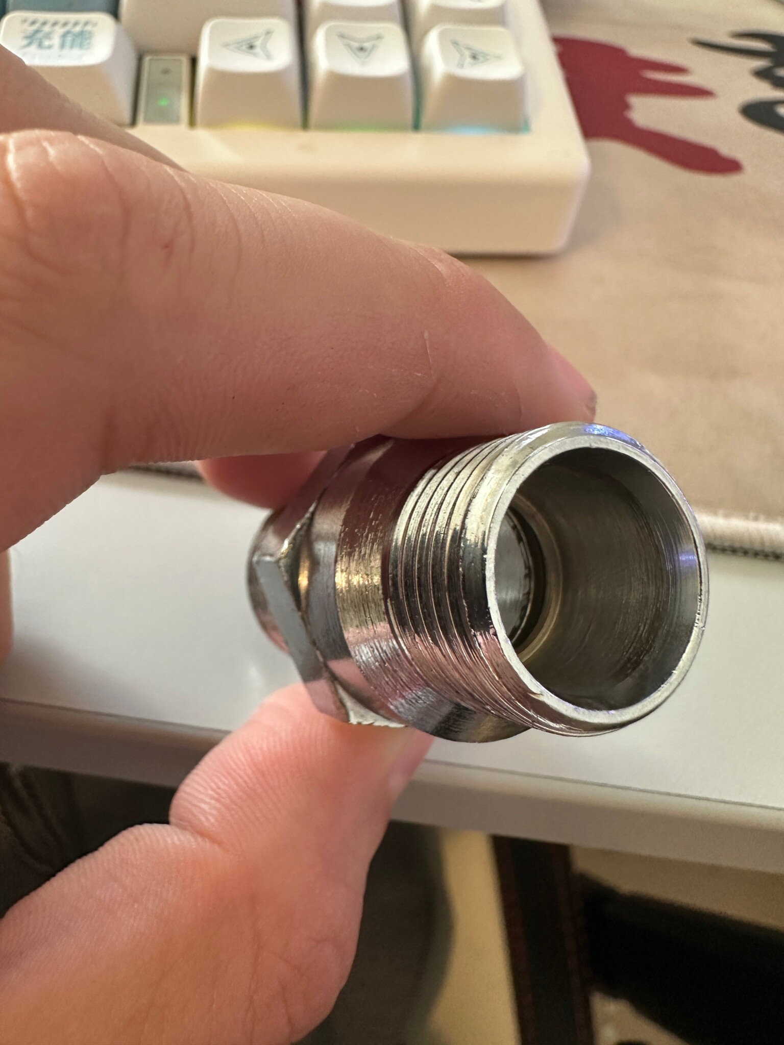

Andra sidan av Vatette kopplingen (som inte läcker! tror denna är rätt, inte platt så att klämringen kan gå in)
Även med packningen i och fullt inskruvad koppling så hör jag hur packningen hoppar runt när jag skakar lite på det 🙄
Tänkte bege mig till Jula igen men ingen aning om vad jag behöver köpa för att det ska passa rätt 😅 Alla råd uppskattas!

Ska du inte ha gängtejp eller lin till de där kopplingarna?
Det ser ju ut som vanliga rörkopplingar.

Glömde klicka skicka men jag åkte och köpte lin och provade. Vet inte riktigt om jag vågar skriva det, men ingen läcka än i alla fall!
