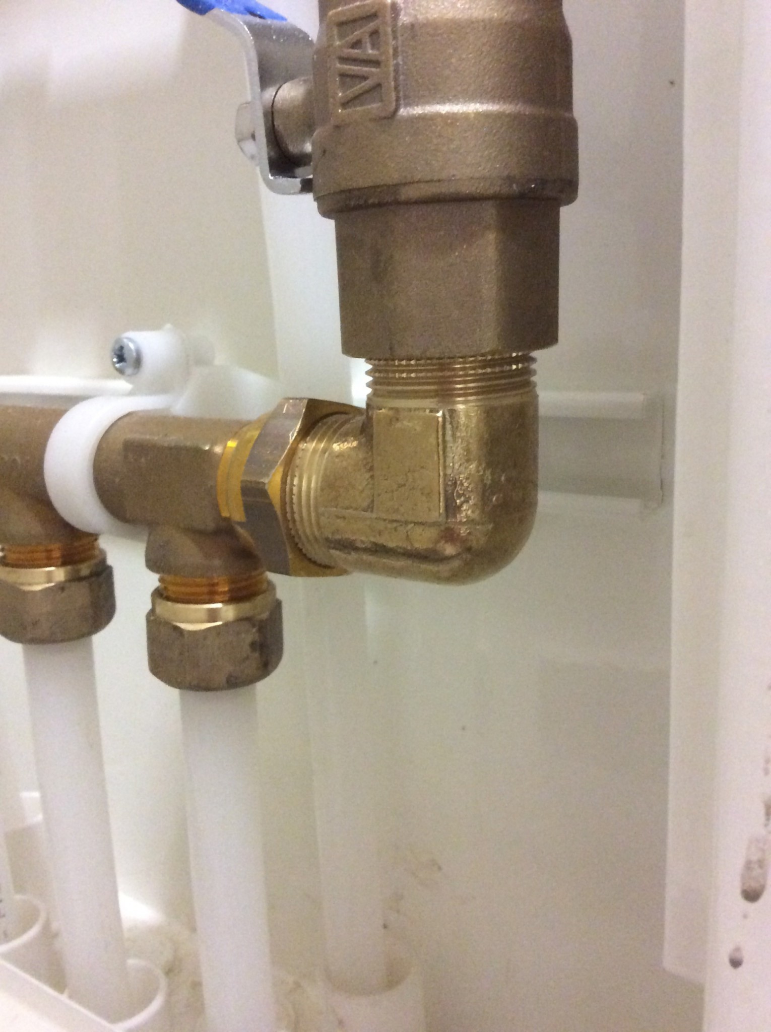

Kan jag fästa denna:
http://www.sigro.se/sv/uponor/uponor-fpl-px-vinkelnippel-utv-gaeng.php?group=prod_prod_grp-s1/917
direkt på denna:
http://www.sigro.se/sv/uponor/uponor-wtr-foerdelare.php
vid anslutningen, med en packning i mellan?
Tycker att det är märkligt att Upnor inte ordnar med delare så att det passar in i fördelarskåpet rakt av som har cc 50 mm på hålen. Har svårt att få till det när det kommer till WTR-fördelaren...

Köp vatettes fördelare?!
Billigare är den också!

Har uponors fördelaren med lekande muttern på fördelaren och även om det inte är fullt påkopplat än så ser det ut att funka med en G20 vinkelnippel med plan kant för packning. Har för mig att den förra fördelaren jag skruvade (även den Uponor) var utan den lekande muttern och även om den har en plan kant som eventuellt skulle kunna användas med packning så körde jag lin/pasta. Den plana kanten satt för djupt i fördelaren kändes det som
Känns som uponors systemlösning med vinklar, ventiler till deras fördelarskåp inte är självklart om jag inte missat något helt. Till gvolvvärmeprylarna känns det i alla fall som en lekman enklare att förstå systemet
Fördelaren jag har kommer med lekande mutter, plankoppling och packning. Den plana ytan på vinkelkopplingen är ca 1,5 mm men vet inte om den är för avsikt att montera mot packning. Hur vet man det?
Gissar på att det kommer att bli tätt men är det rätt?
