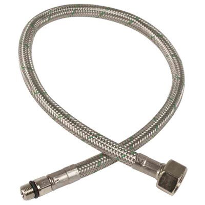

Jag ska byta ut en blandare mot en annan begagnad blandare och vid första anblicken såg det ut som en vanlig PEX slang med mutter. Problemet är att muttern inte går att röra i längsled, och slangen sticker ut ca 15mm från muttern. Jag provade med en ballofix, och den sticker ut för lång för att muttern ska kunna nå gängorna på ballofixen. Min fråga är om detta är normalt för den här kopplingstypen (på alla bilder av PEX med mutter jag sett, ser det ut som mutter sitter längst ut), eller om det är en gammal klämring som håller fast muttern som man med våld ska ta bort? Det senare verkar nästan otroligt eftersom både kall- och varm- vatten ser exakt likadana ut och ingen av dom glappar överhuvudtaget, det verkar heller inte helt okomplicerat att i så fall få ut klämringen. Muttern är märkt med EZZE KRK G3/8-10 om det kan vara till någon ledning
  • PEX-slang med mutter märkt "EZZE KRK G3/8-10" där muttern inte rör sig längs slangen.
Ser du inte om det sitter en klämring innanför? Har aldrig sett en slang med både rörstump samt mutter, brukar vara antingen eller. Visar det sig att det sitter en klämring där skulle jag bara köpa nya slangar.

Jag har konstaterat att det nog är en klämring som sitter ovanligt långt uppe på hylsan. Ska se om det går att byta ut slangarna till blandaren, eller om jag måste köpa helt ny blandare.
