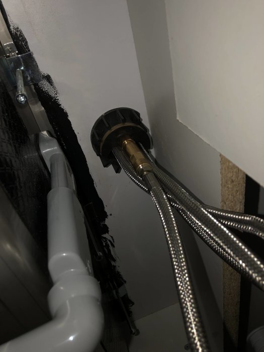

Hej! ligger inne i ett skåp och försöker koppla fast en Vy under skåp med vattenrör och flexibla anslutningsslangar vid installation av kran.

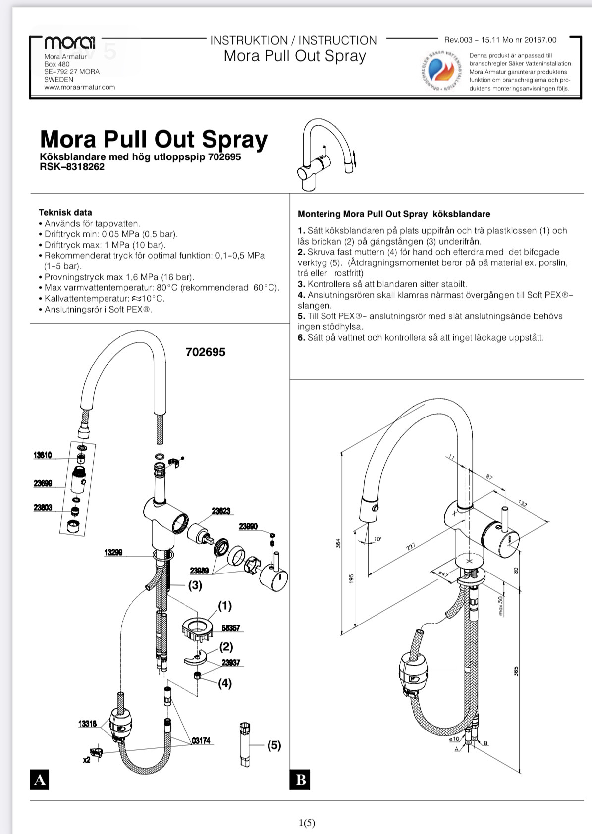

Monteringsanvisning för Mora Pull Out Spray köksblandare med detaljerade illustrationer av delar och steg-för-steg instruktioner.

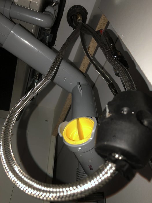

Utrymme under skåp med synliga vattenledningar och kopplingar som ska anslutas till en kran.

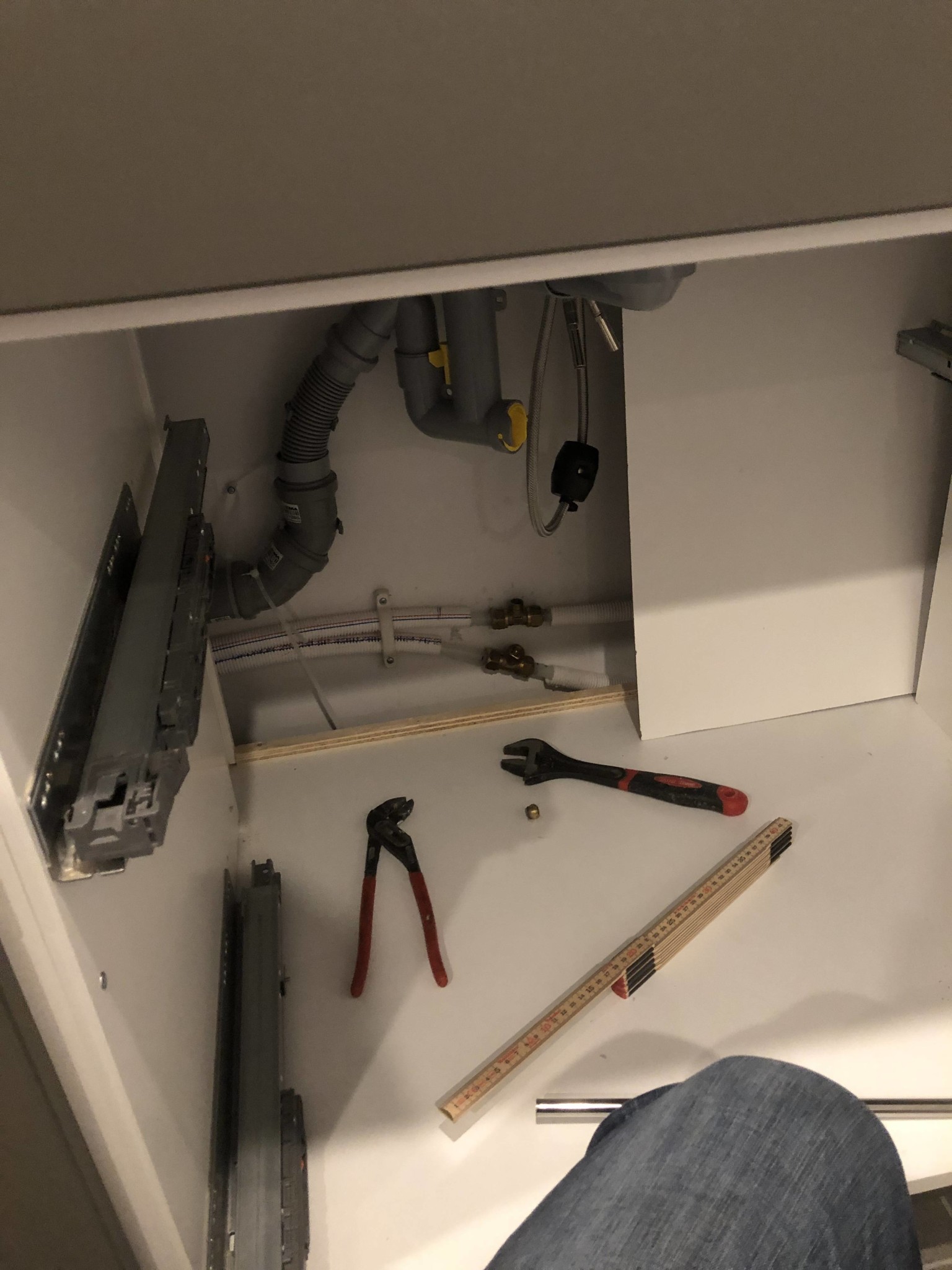

Vy inifrån skåp med rörinstallationer och verktyg för montering av kran.
kran och har lyckats få det mesta bra förutom den kopplingen som går upp i kranen. D.v.s den delen som är utdragbar .
Hur kommer man åt att skruva fast den ordrentligt?
För att förtydliga så kommer jag inte åt med ett verktyg för att dra åt kopplingen
När jag spolade igenom rören så tog jag bort silen längst ut på kranen och tappade tätningsringen i samband med detta , därför rann vatten längs med den utdragbara pipen bakvägen och fick mig att tro att jag ej lyckats dra åt min koppling rätt, det är löst
