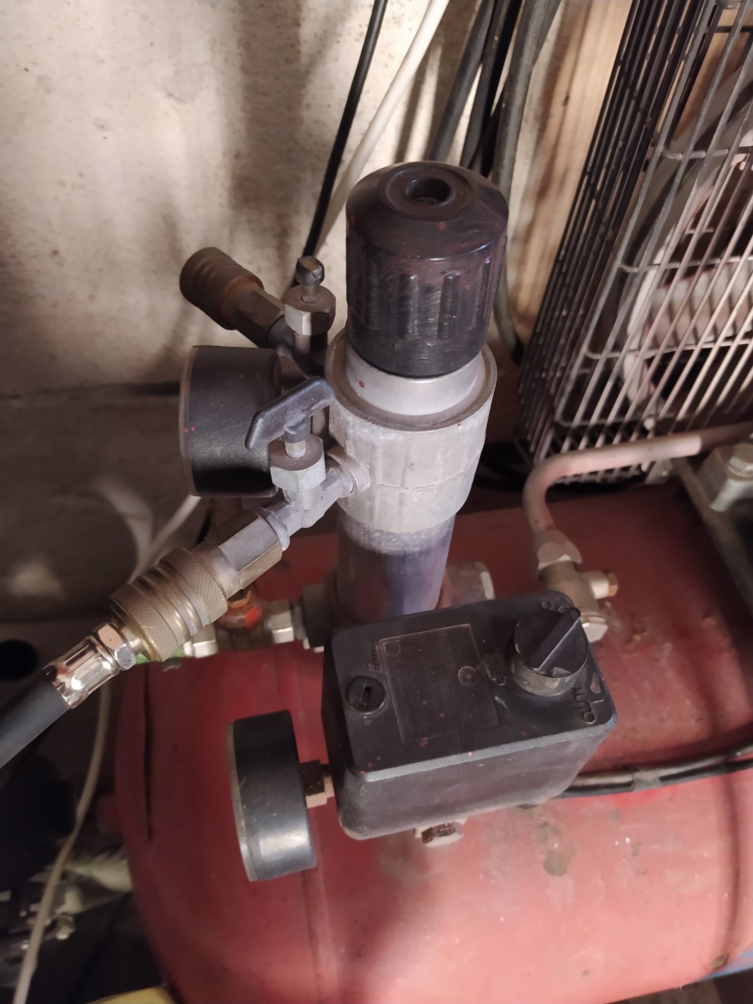

Blev lite smålurad när jag köpte ny begagnad kompressor (kunde inte prova den).
Den går bra och kommer upp i tryck men bör man vrider på regulatorvredet så släpper den bara ut luften under korken/hatten/vredet. Misstänker trasig o-ring eller ev membran.
Någon som vet hur man tar isär denna enklast? Det sitter ganska hårt, förmodligen stått ute en del. Lite osäker på vilka delar som går att dela på, om man kan ta av toppen på den.
Väldigt tacksam för tips!

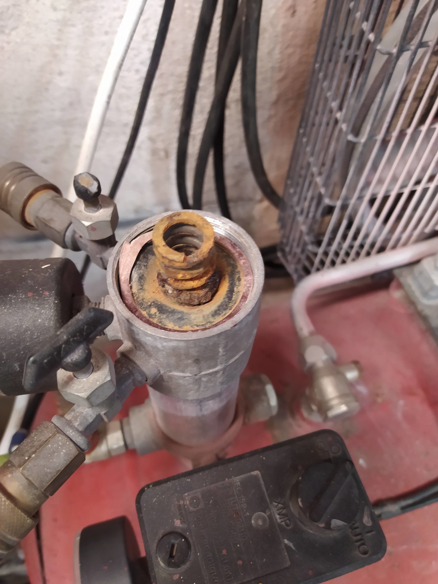

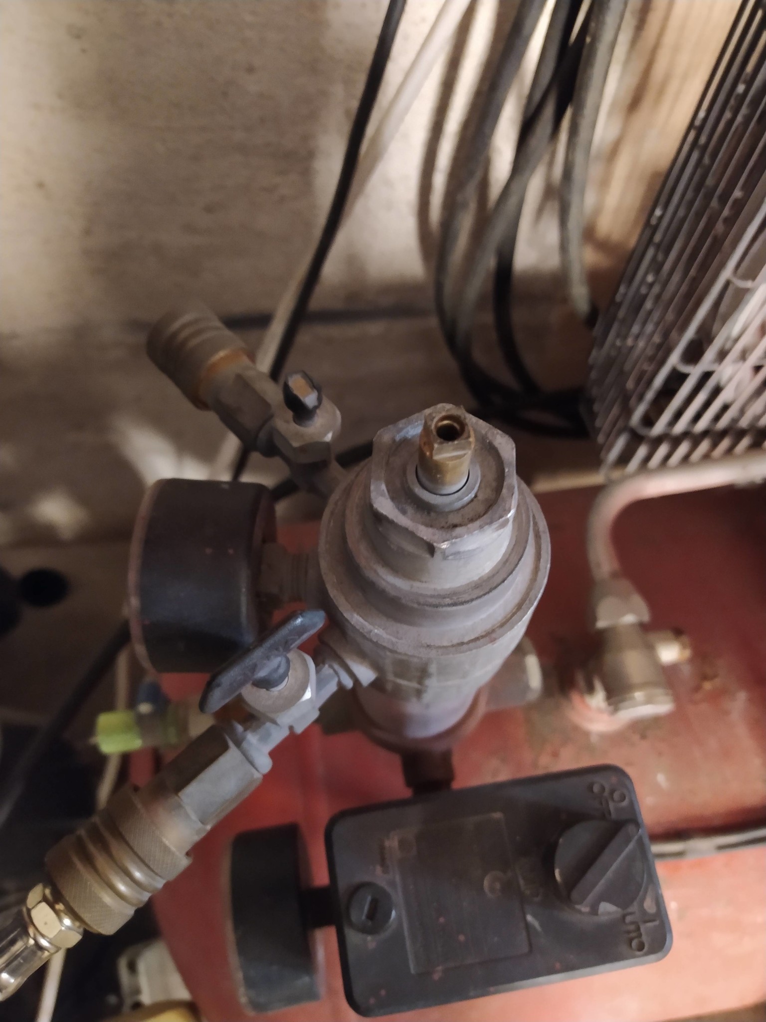

Ok, problemet hittat.
Man kan skruva av längst upp, krävdes rörtång dock. Under den sitter en fjäder med ett membran på.
Membranet är paj i mitt fall, det gick att lägga rätt så den höll hyfsat tryck, men den läcker i alla snabbkopplingarna... Blir väl att köpa hela paketet som ska sitta ovanpå.
Trist när man får betala för att man litar på folk (även om man nog får räkna med det).
