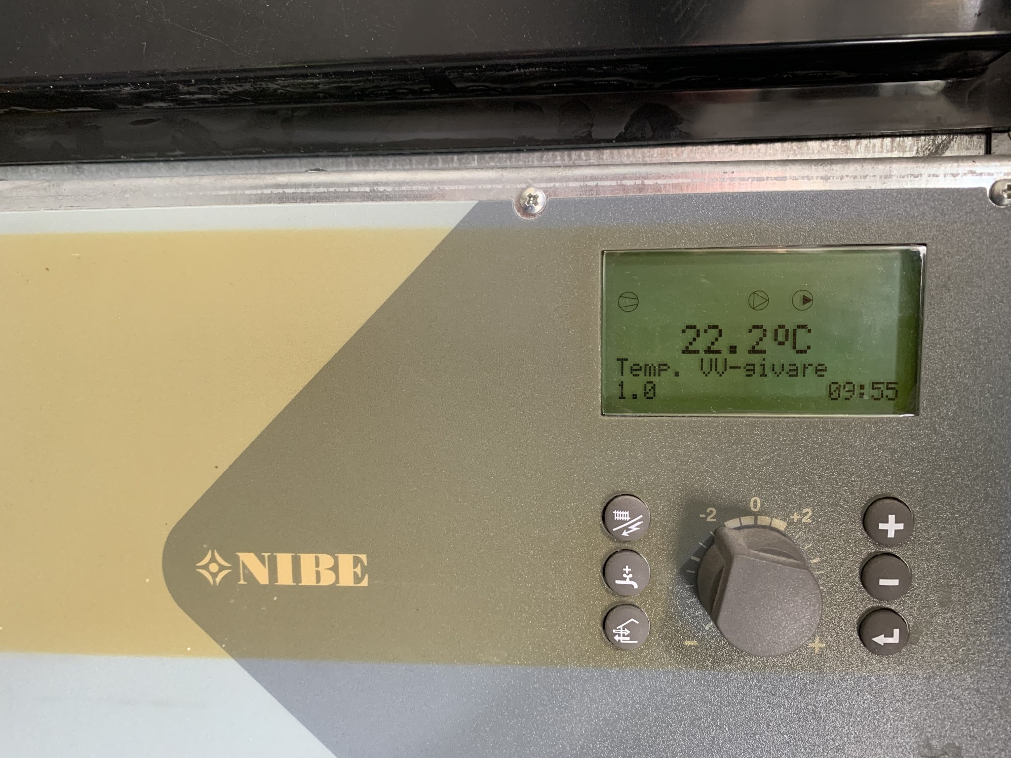

min kompressor har slutat att gå. Symbolen för kompressorn lyser men den startar inte. Jag hör att den försöker starta typ var 5:e minut med ett ”bzzzz” i några sekunder innan det tystnar igen.
Börjat förlika mig med tanken att kompressorn är kass, men är ju av den sorten att det skall kollas upp innan jag ”slår yxan i båten”.

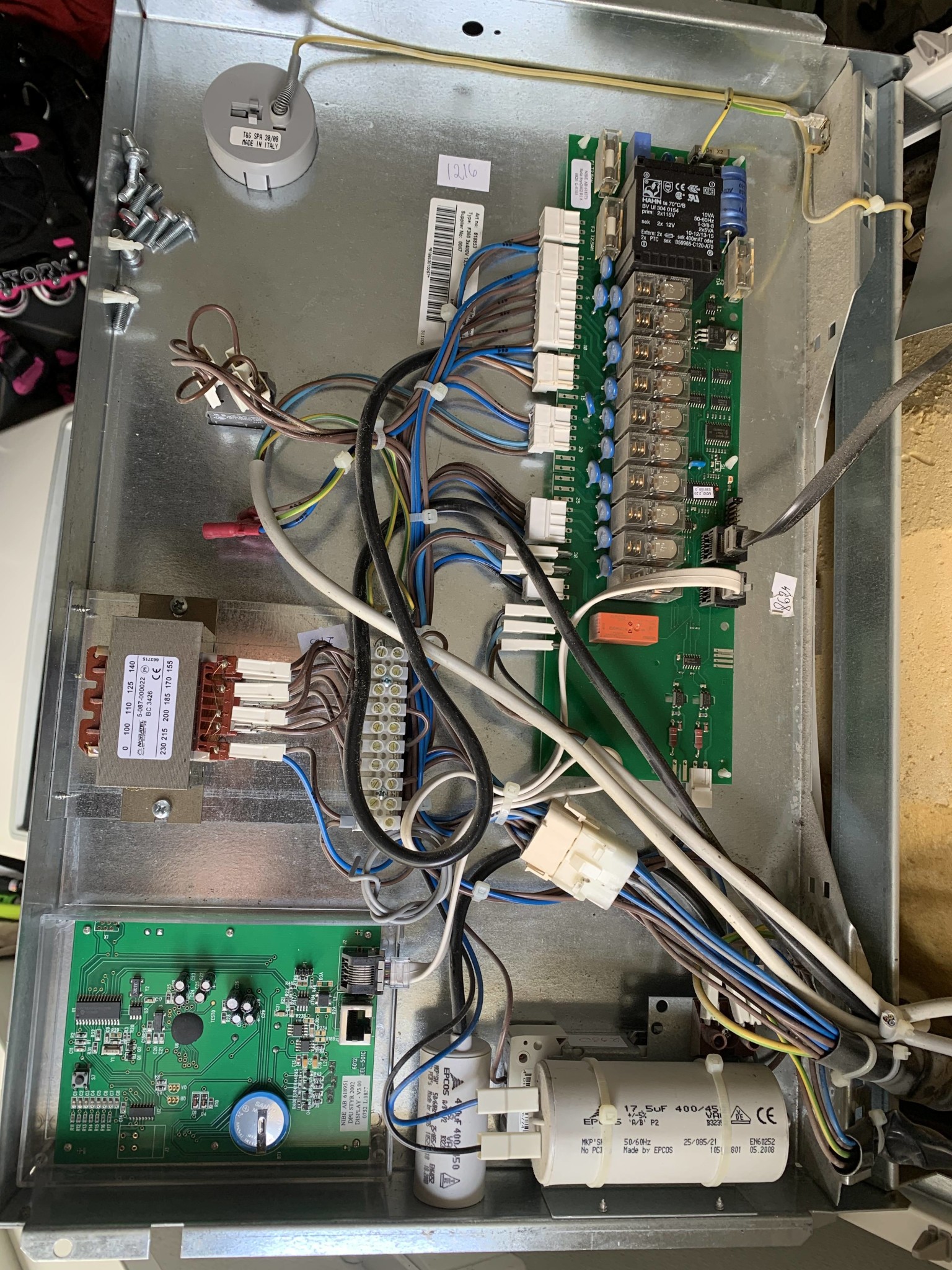

öppnade upp och tittade lite och ser att det sitter två motorkondensatorer innanför displayen. Kan det vara så att motorkondensatorn för kompressorn är kass? Hur felsöker jag den isf? Är det sannolikt att det är felet? Tips tages tacksamt emot emot!

Kontrollpanel på en NIBE-enhet visar temperatur 22,2°C och tid 09:55, indikerar möjlig kompressorproblem.
Interiör av en öppnad kompressorenhet som visar kablage och motorkondensatorer.
Det du hör är sannolikt motorskyddet "klixon" som löser ut när kompressorn har havererat. Man kan testa snabbstart kompressor i servicemenyn för att slå fast felet. För mig har kompressorerna hållit i genomsnitt 7 år. Är inne på fjärde kompressorn nu. Köldmedia R22 förbjöds och ersattes med R290 propan som ska vara miljövänligt och det har inte fungerat alls lika bra. Med R22 kunde kompressorn hålla 20-30 år.

tack för ditt svar. ”Klixon” hör jag inte :) ett svagt brummande i typ 3-4 sekunder sen tystnar det.
hur aktiverar jag snabbstart i servicemenyn och vad skall jag lyssna efter?
Snabbstart kompressor finns i meny 9.1.9. OBS att man alltid ska låta kompressorn hinna tryckutjämna innan man gör startförsök om kompressorn nyligen gått. Vid haveri brummar det ganska högt några sekunder och sedan hörs ett svagt klick när motorskyddet löser ut.

se video. Klickar lite svagt i reläer hela tiden, men hör inget klick efter det brummande ljudet?
Hanpal
Låter som en havererad kompressor som inte kan starta. Det är ett högt fläktljud (tror jag) som stör en del. Hur gammal är kompressorn?
pannan är från 2009, bytte ”fötterna” till kompressorn för tre år sedan då den var väldigt högljudd. Då pratade reparatören om att en sån här värmepump håller i 20-25 år utan problem... men det inser jag ju nu att det var kvalificerat skitsnack om det är kompressorn så överväger jag att låta bli att laga den.
