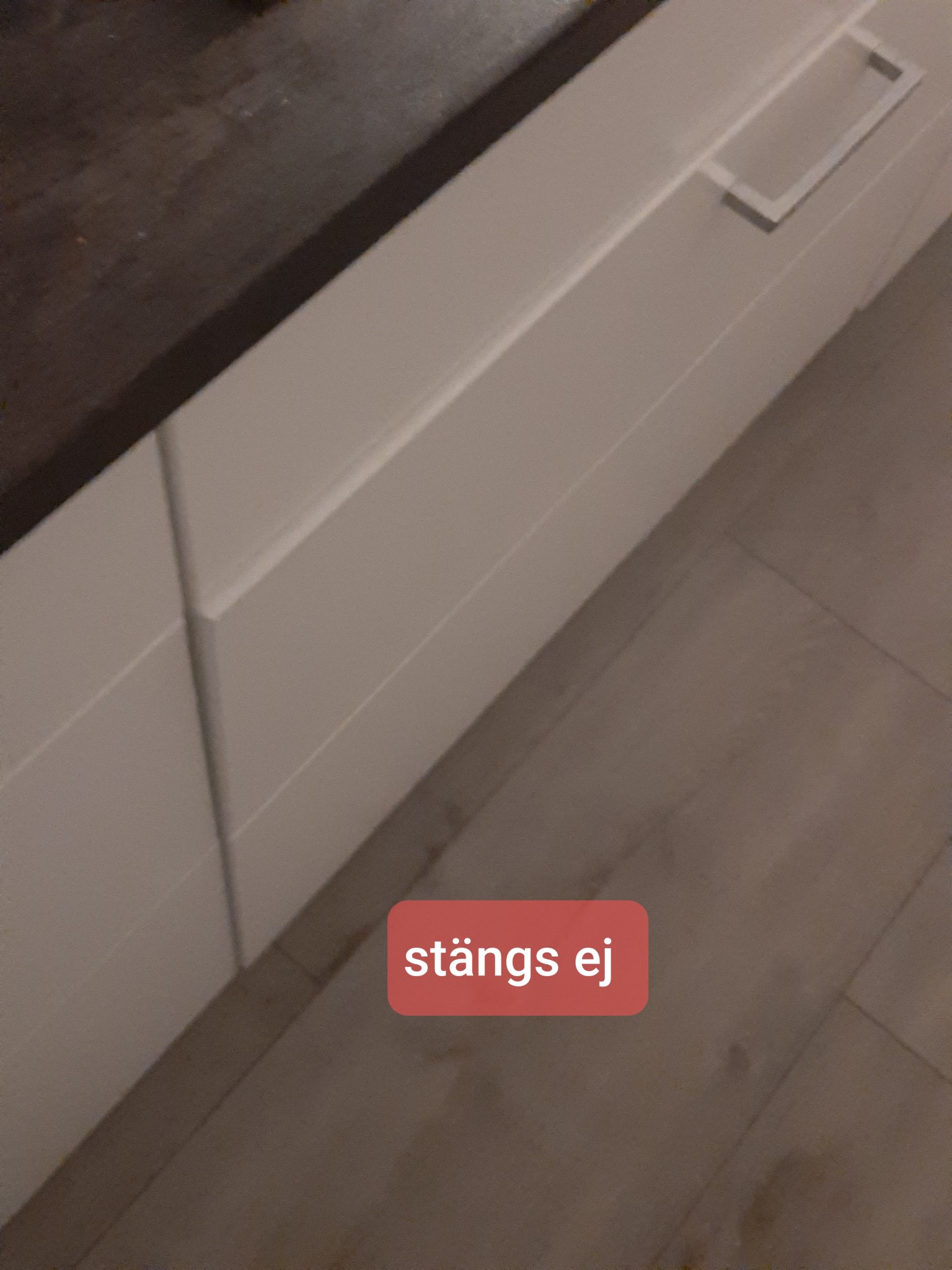

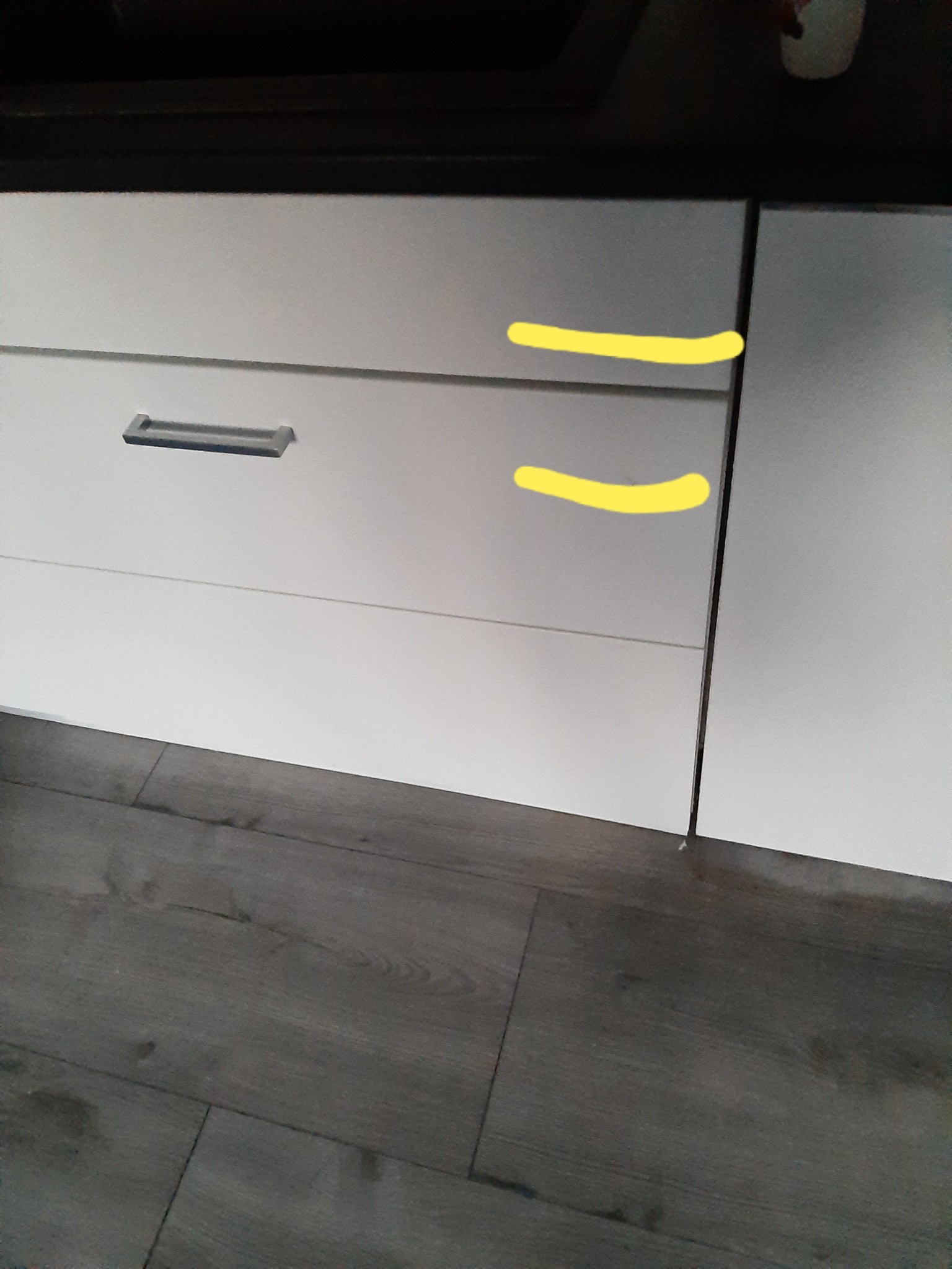

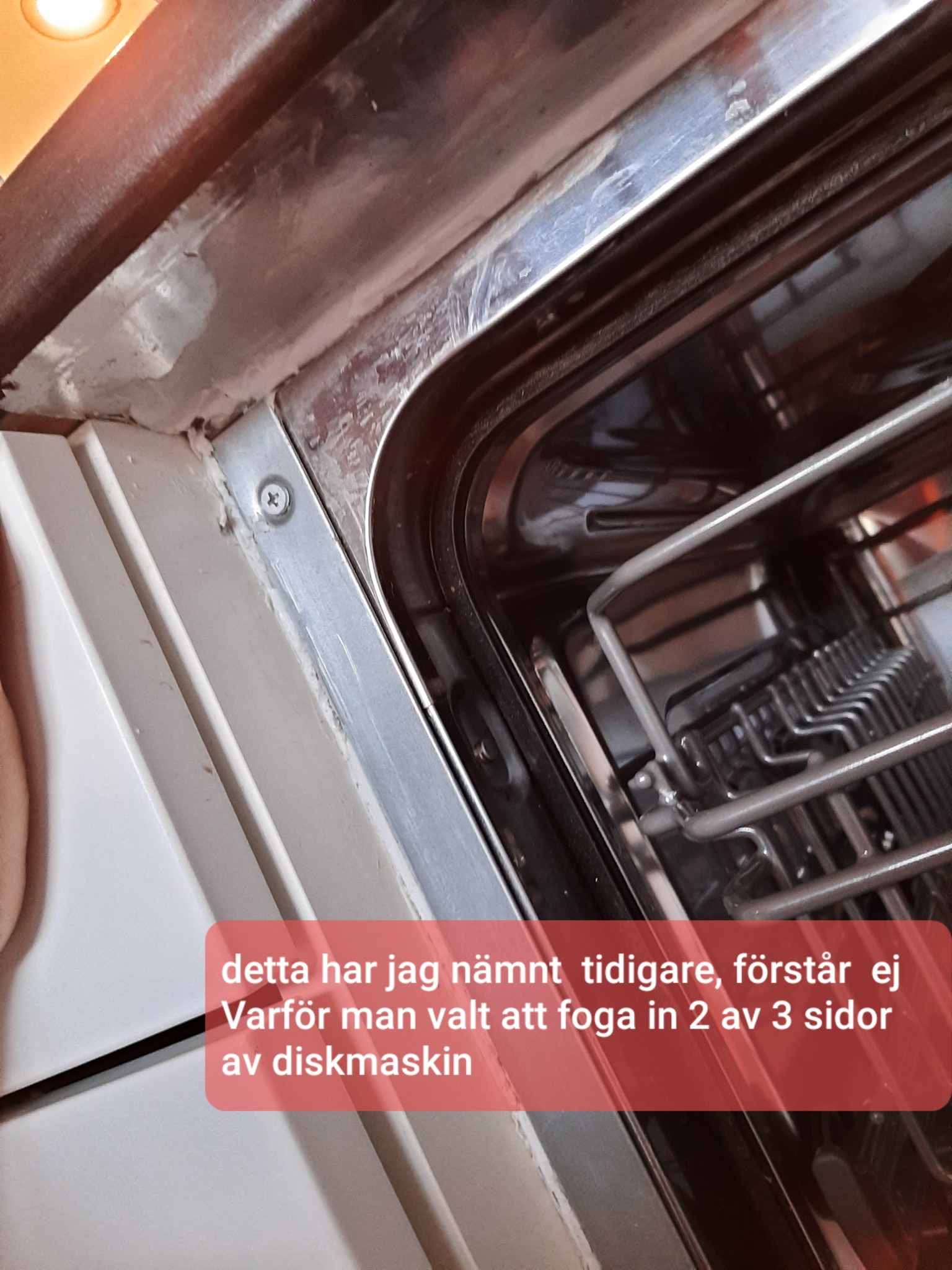

Renoverade köket och detta är slutresultatet - efter att dom fått göra om en del saker till och med. Enligt dom är dom färdiga och dom menar på att vi ej bör vara mm petiga. Bifogar bilder på några av de fel som vi hittat och som dom alltså inte kunnat åtgärda. Detta handlar inte om mm utan är synliga fel. Tycker detta känns ok för ett helt nytt kök.
Mitt nästa steg är att ta in en besiktningsman för att kolla så det inte finns mer avgörande fel som intr jag kunnat se.

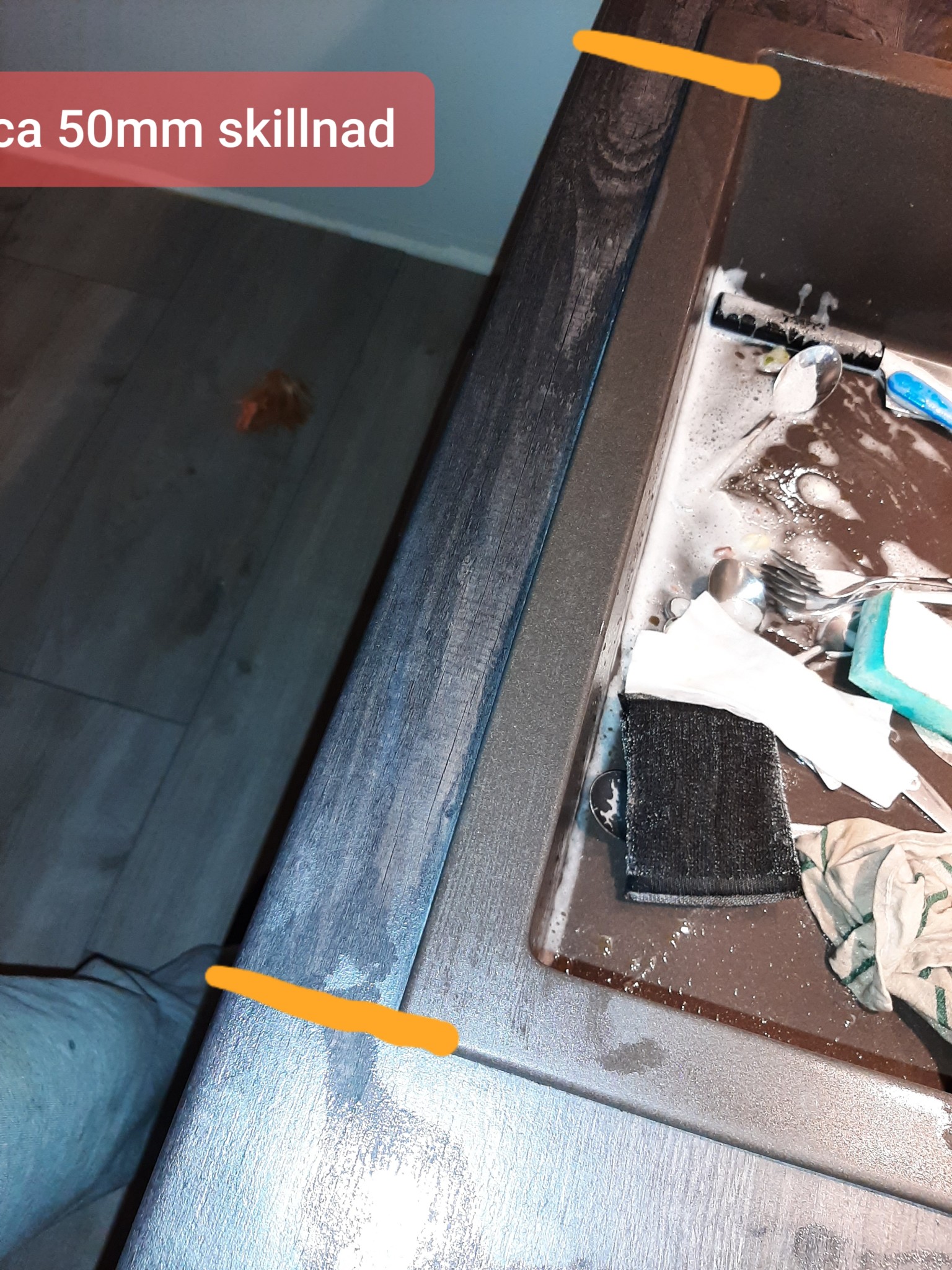

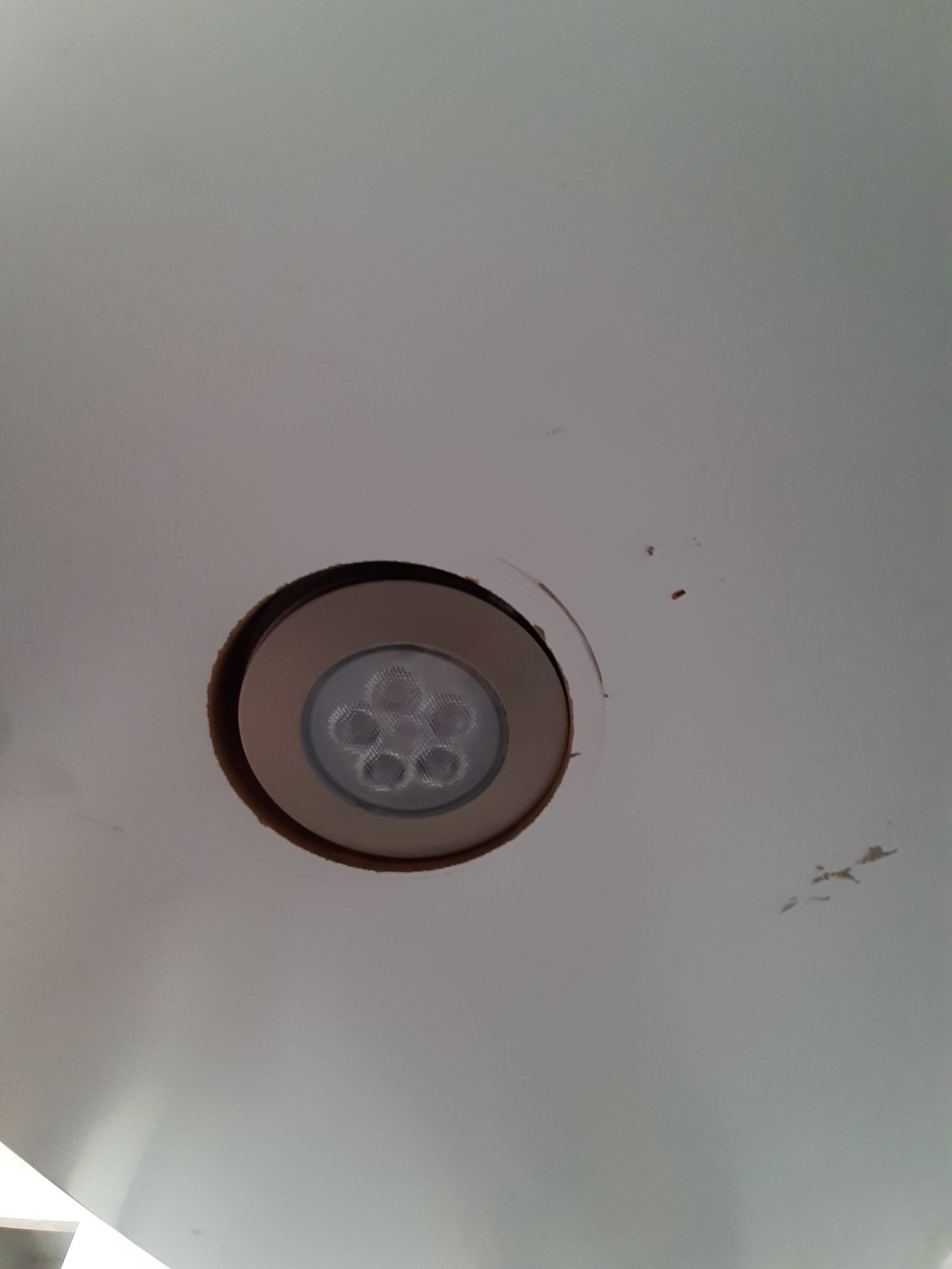

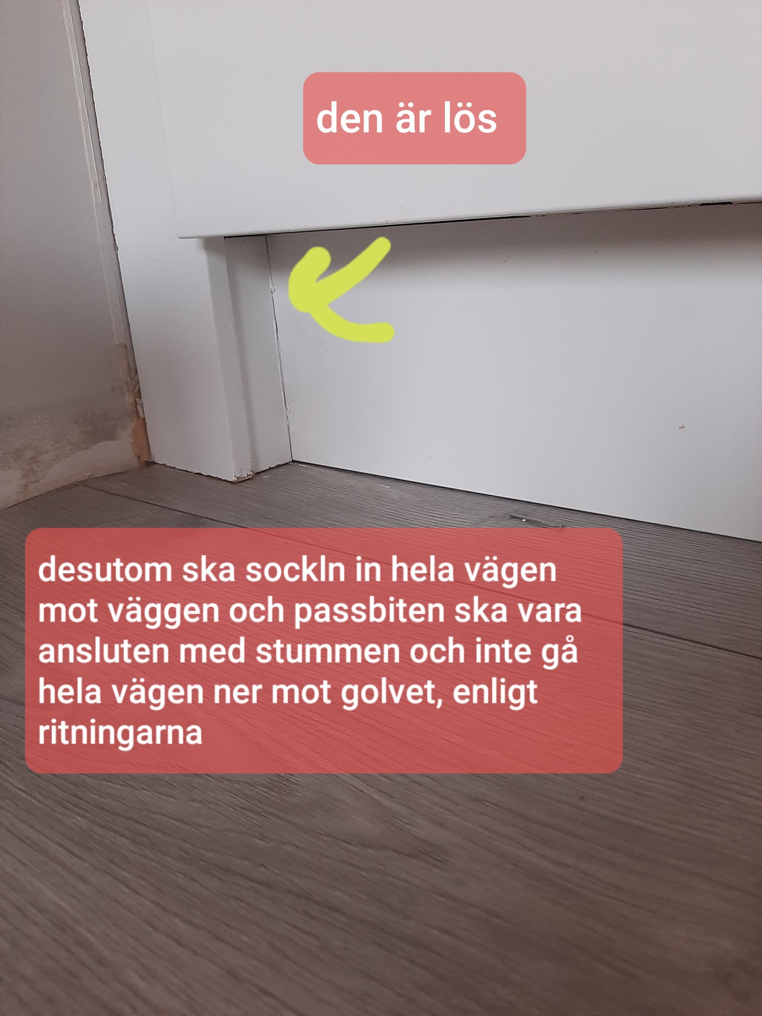

Vad tycker ni? Borde man acceptera exempelvis att sporlight hålen är för stora. Lösa socklar och felmonterade. Fogat hejvilt över exempelvis skruvar vilket gör att det ser så.smutosgt ut. Dessutom.har dom missat en monteringsdel som.skall sitta under diskhon plus att diskhon är sned.
Finns mycket mera.småsaker som att dom tex slått sönder lådorna (på insidan så det syns ej men känns inte ok) men detta är.det som stör mig mest. Många handtag sitter även lite snett.

  • Översikt av slarvigt fogarbete runt en inbyggd diskmaskin med synlig fog på två sidor.

Nej det är inte ok. Om hantverkarna känner sig nöjda med det där borde de byta jobb. Ta in en besiktningsman, han kommer bekräfta att det inte är hantverksmässigt utfört.
PS. Foga runt diskmaskin? Aldrig hört talas om något sådant. VArför gör man det? DS

Gliporna mellan lådor är något man korrigerar på ett par minuter.
Anslutningen för täcksida vid väggen och golvsockel är lite gränsfall då jag sätt många som förordar den lösningen du har fått, men säger ritningen att det ska vara på ett visst sätt så ska det ju självfallet följas.
Diskho ska inte diffa med 5mm på det där viset som du beskriver, och att man gjort förstora hål för spotar är ju bara under all kritik.

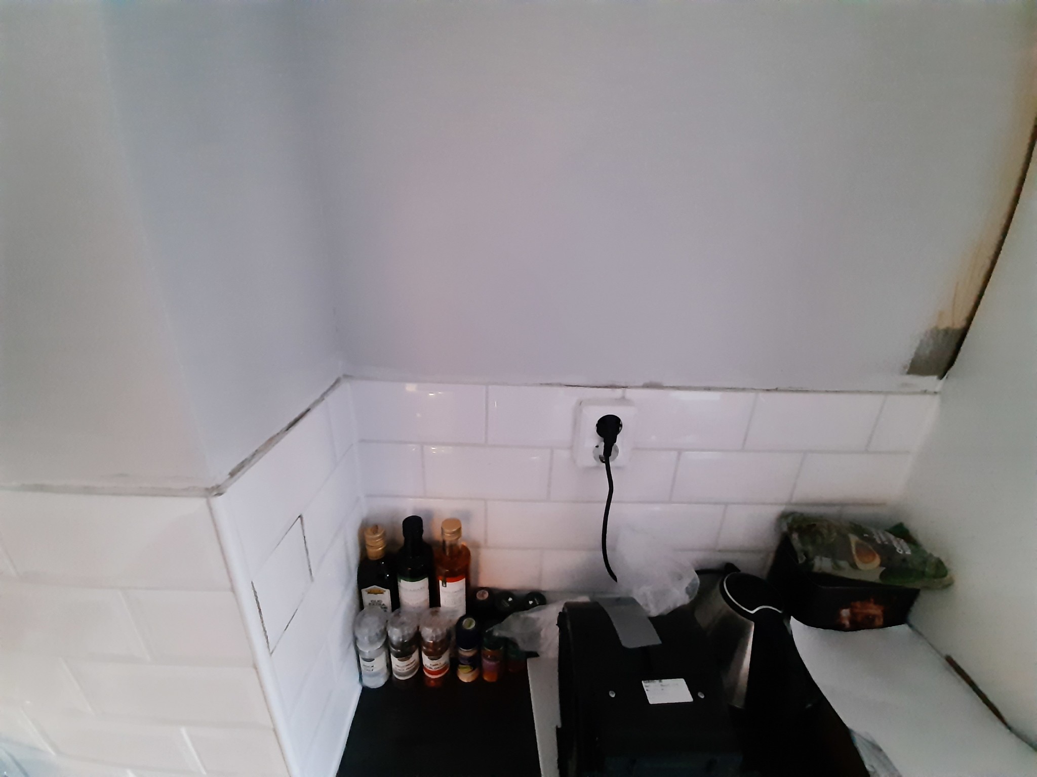

Undrar också över det, desutom har dem fogat vänstra sida och på ovansidan men ej på höger sida, skumt
Är det inre deras jobb att foga ovanför kaklet?
Men är det färdigt. Det saknas uppenbarligen "något" i det högra hörnet. Och var är det för svart runt kakelplattan till vänster?

Det är färdigt enligt dem, har desutom påpekat detta foget ovanför och det som 'saknas, dem fick byta kaklet pga felmonterade, så de svarta är fog som inte är tillsatt än
Kan bara konstatera att den firman skulle jag inte vilja anlita...
