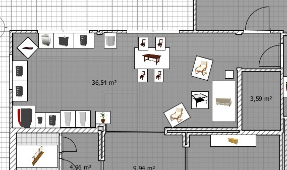

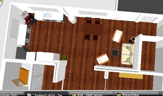

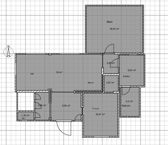

Ska inom kort köpa svärföräldrarnas hus och har börjat planera för den kommande renoveringen.
Vi har tänkt oss en planlösning i denna stil:
Har använt mig av Sweet Home 3D vid ritandet.
Vi har tagit mått i huset, men det är inte helt exakt på ritningen.
Vi kommer även inreda ovanvåningen som idag är oinredd. Det blir tre sovrum, wc och allrum.
Vårt stora bekymmer är väl egentligen köket och den ytan.
Vi vill gärna få plats med kök, matsalsbord med plats för minst fyra stolar samt en "myshörna" med soffa, fåtölj.
Ett u-format kök med häll i ena hörnet. Det blir bäst där för då kommer fläkten upp i kryputrymmet på ovanvåningen. Cylindern mellan kök och bord är en pelletskamin med skorsten genom väggen.
Vad tror ni?
Vi är nybörjare på detta så kom gärna med kommentarer, förbättringar och andra alternativ.
Frågor?
Det kan vara intressant att veta att kökets nuvarande placering är där vi tänkt oss "myshörnan". Vi upplever det dock som väldigt litet och har svårt för att göra det större. Klädkammaren mellan nuvarande kök och kontor hade vi inte tänkt öppna upp eftersom det dels är elskåp där och dels är en stor balk i taket mellan nuvarande kök och mot altanen.

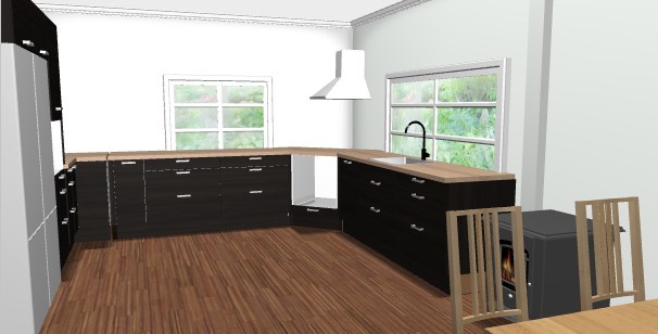

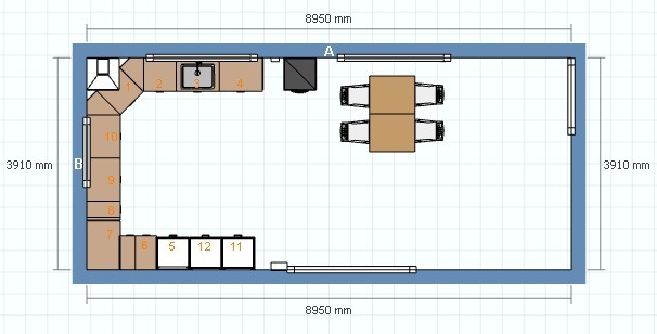

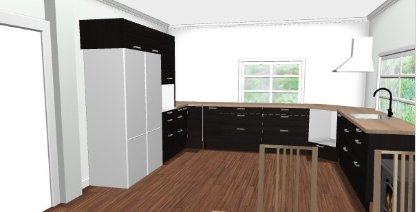

Har nu ritat ut köket i ikeas program. Det blev lite snyggare.
Vi har tänkt oss Ikeas svarta Gnosjö.
Antagligen blir det en vit bänkskiva till, men är inte nöjda med ikeas som vi upplever som lite knottriga och svårunderhållna.
Vad tycker ni? Är det ett bra planerat kök? Ser det ok ut?

Det ser ok ut, stödsidor vid sidan om kyl/ frys och fläkten får du bygga en "snedvägg" till. Det räcker att den börjar i underkant på fläkten om du vill behålla djupet i hörnet. Du kanske får fixa med en liten hylla också så att inte bänkskivepriset blåser iväg.
Hur fungerar ikeas hörnskåp (nr 7) och är det en passbit mellan sjuan och åttan?
Vad är det för höjd på kyl och frys? Det är sällan slutresultatet ser ut så som på ritningen angående "överskåpen" när det gäller ikea. Men dom kanske har bättrat sig.
Sen tycker jag att du absolut ska satsa på att byta fönster om du har gamla fönster som går nedanför den blivande bänkskivan. Det blir lite bökigt om du har liggande panel, men det går. Tegel däremot blir ett snäpp till krångligare.

Tack för ditt svar. Det blir täckskivor till kyl/frys, men kunde inte rita in det på ikeas program. Fläkten ska givetvis också komma snett precis som spisen.
Hörnskåpet från IKEA är 90*90 med karusell. Perfekt för grytor och stekjärn.
Japp, en liten passbit mellan 7 och 8.
Fönstrena är redan bytta till 3-glas, så de kommer få vara kvar. Har tittat på några hus där köksbänkarna går strax ovanför och det ser ok ut. Däremot blir det en liten smutsgömma som vi ständigt får gå och torka, men ser i dagsläget ingen bättre lösning. Vi tycker det blir alldeles för trångt att ha köket på motsatta vägg (där jag skrivit allrum på planlösningen).
