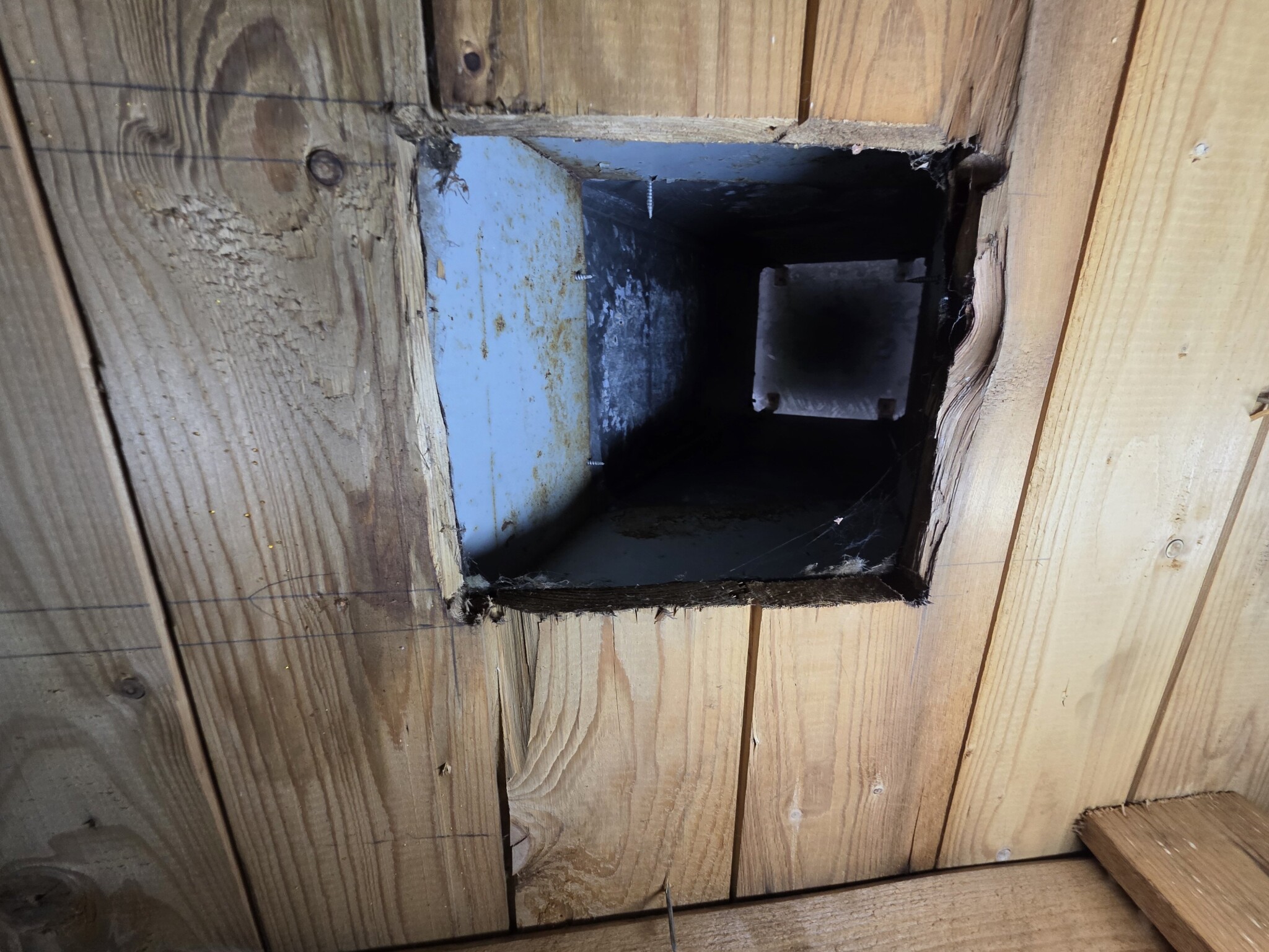

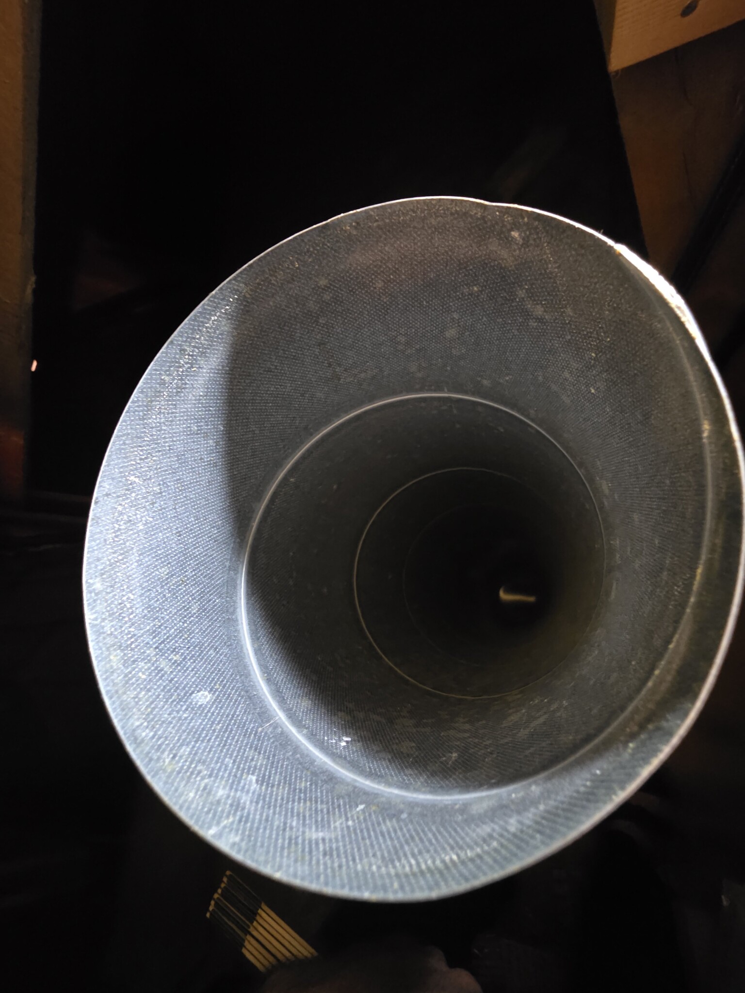

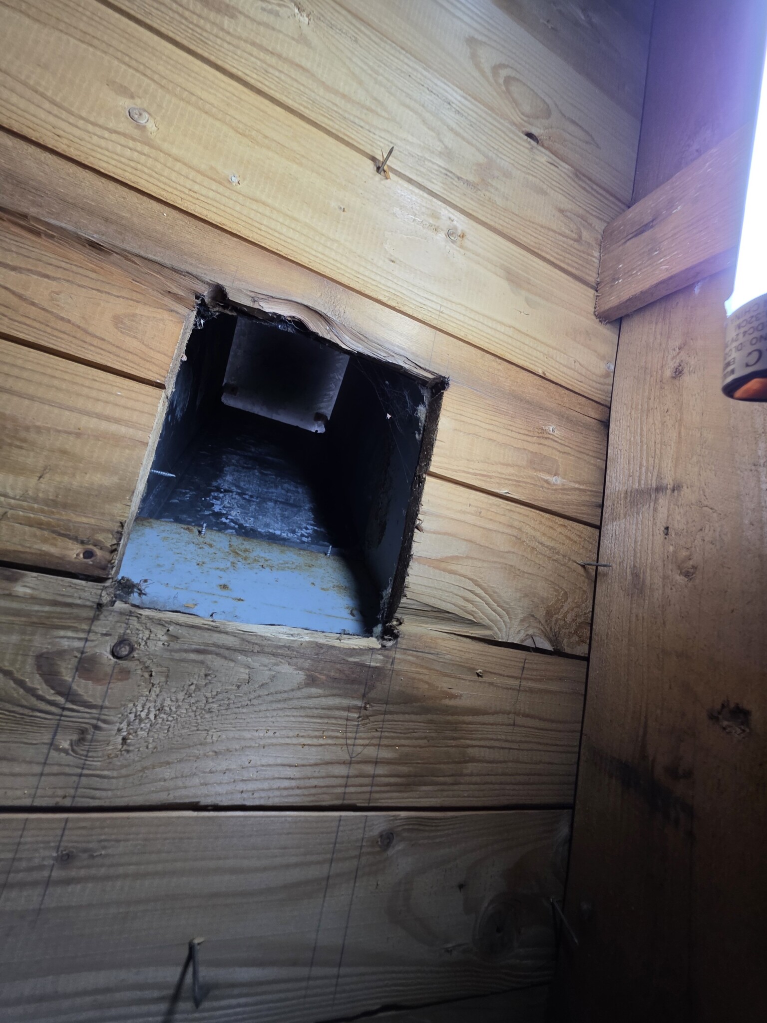

Jag skulle vilja ha era råd om hur jag kan lösa detta problem. Röret som kommer ut från köksfläkten är 16 cm stort. Hur kan jag ansluta det till ventilationsutloppet utanför taket? Jag försökte mäta dess storlek och det var ungefär 25 x 27 cm, rektangulärt i formen.
Hur isolerar man den termiskt? Kan du ange namn och storlekar på de nödvändiga delarna?
  • Rektangulärt ventilationsutlopp genom träpanel, ca 25x27 cm, för köksfläkt.
  • Ventilationsutlopp med rektangulär form på insidan av ett trätak, delvis skadat runt kanterna, för anslutning till köksfläkt.
  • Närbild av änden på ett cirkulärt köksfläktsrör som har en grov yta och syftar till att kopplas till ett rektangulärt ventilationsutlopp.

Tack för din interaktion och hjälp. Detta gäller isolering. Har du någon aning om hur jag kan ansluta röret med 16 cm diameter till den rektangulära skorstenen (takhuv)? Är det normalt att takhuv är ihålig?
Du ska inte ansluta något, utan ventilationsröret med isolering ska träs upp i den fyrkantiga stosen, diameter 16cm +5+5 cm matta blir 26cm, borde inte vara något problem att trä upp i stosen.
Bara att sluta 10-15cm från toppen.
Skjut upp den så du kan trä på en skarv att ansluta till befintligt rör.
Du måste alltså köpa mer rör + en skarv + isolering samt najtråd
