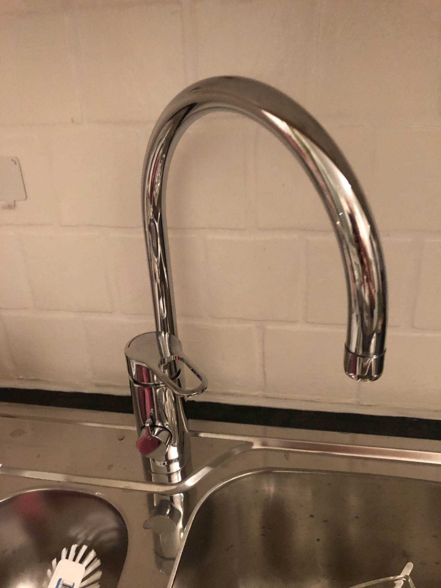

För en månad sen Fick jag min gamla köksblandare utbytt till en ny Gustavsberg Skandic då min gamla läckte.

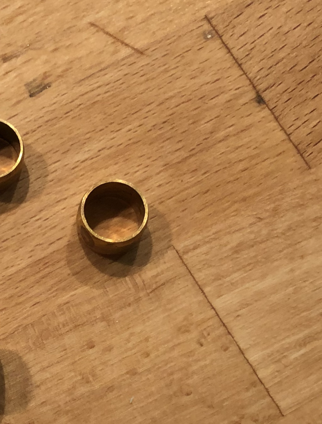

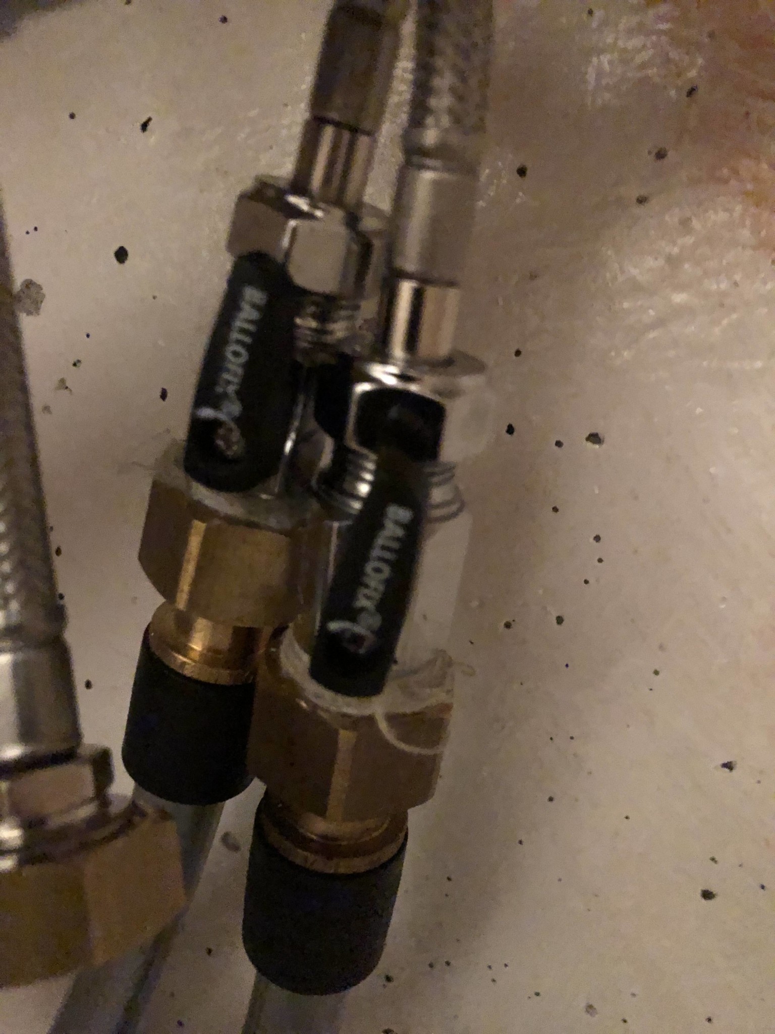

nyligen bytte vi bänkskivor och monterade bort blandaren från ballofixen och såg att klämmringarna (10mm) låg lösa och inte fastklämda, men muttrarna ramlar inte av för att softpexen är bredare på slutet av rören och där greppar klämmringarna. Det läcker inte heller någonting när det är ihopkopplat.
Bara för att det inte läcker behöver det inte vara rätt monterat.
Är det rätt klämmringar som jag har? Eller ska det vara andra hylsor/packningar?
Skickar lite bilder på hur det ser ut.

  • Närbild på kopplingar med klämmringar för softpex-rör och muttrar monterade under köksblandare.

  • Två lösa klämmringar på trägolv relaterade till VVS-installation.

Lossade på muttern, klämmringen är fortfarande rörlig. Vågar inte dra så himla hårt för att det eventuellt ska nypa till. Känner att jag redan tar i mer än som behövs.
softpex rören är 10mm i början av röret, men sen smalnar den pyttelite och just i den avsmalnade sitter ringen.
Får ni fast era 10mm ringar på softpex och hur mycket drar ni åt.

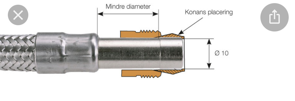

Är tanken att ringen ska sitta i början av röret där den är 10mm eller kan den även sitta i den avsmalnade delen. Försöker hitta en bild
D
Min ring är placerad rörlig i den mindre delen av röret inte där det står 10mm
  • Illustration av ett metallrör med mindre diameter och konans placering markerad, ej vid 10mm-märkning.
G
Din ring ska ju sitta på det större där det står kronans placering, konan är din ring

Vid montering till matarledningen används en vanlig klämringskoppling. Soft PEX®-rörets släta ände har en något större diameter längst ut, som en extra säkerhet så att konan ej kan lossna.
D
Nu hänger jag inte med längre på vart klämmringen ska sitta? Om den sitter på den mindre delen så skyddar den bredare delen ringen från att lossna. Sitter den på den bredare delen så skyddar inte bredare delen ringen för att lossna. Dvs om den inte är klämd.
såg en bild när jag googlade så satt ringen på den smala delen och till synes så va den klämd dessutom.
Om ringen ska vara placerad på ett visst sätt så vet man ju inte vart den har hamnat förrän man lossar blandaren igen, antar jag.
svar Ja
den tjockare delen sticker du in i ballofixen och klämringen hamnar då på den tunnare delen när det är monterat
