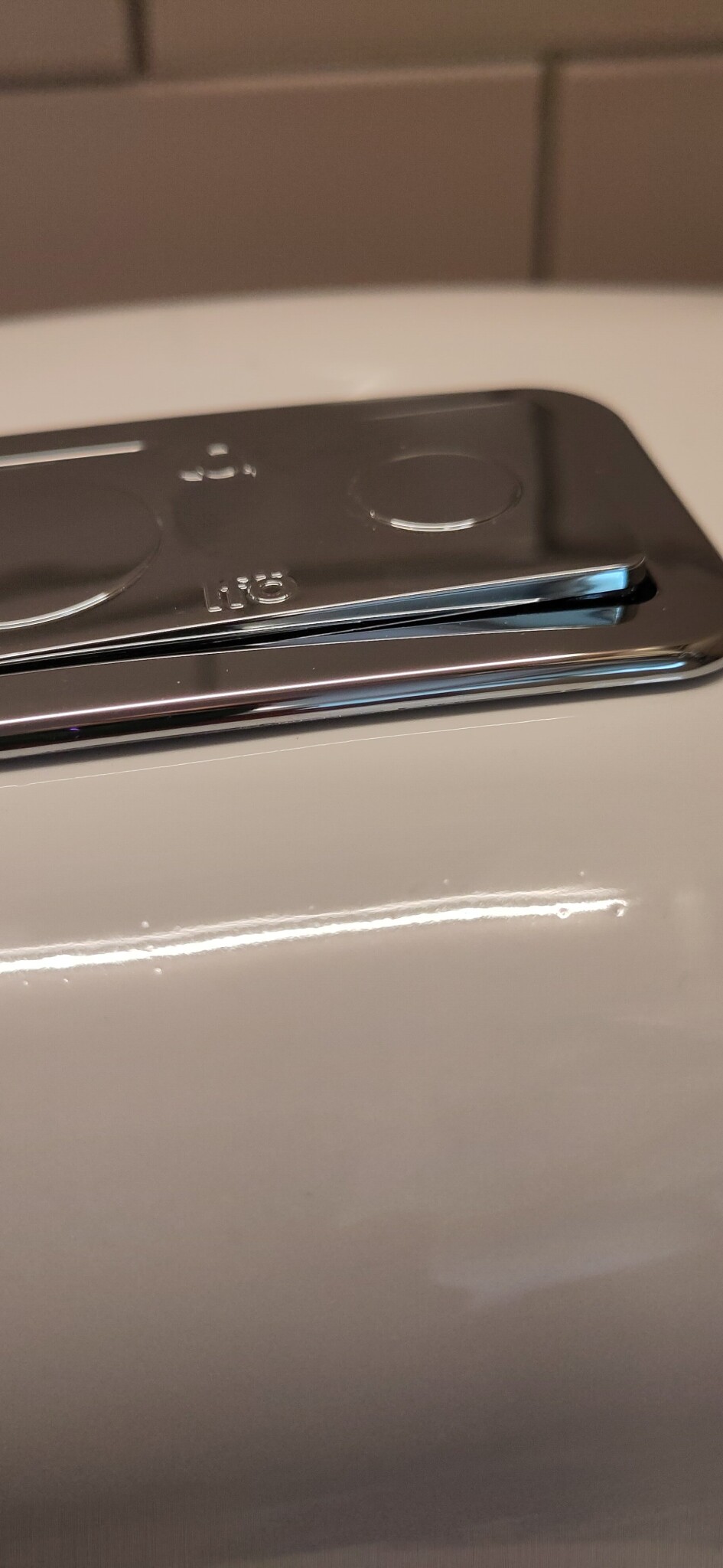

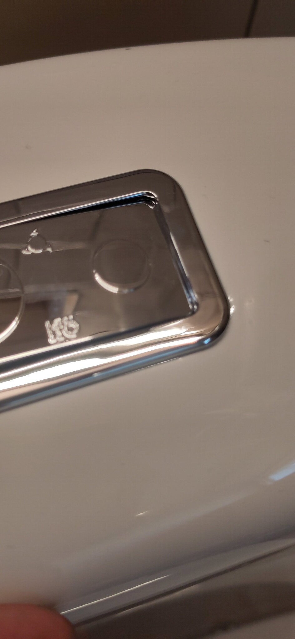

Nyinstallation av Ifö 6262. När man trycker ner knappen för låg volym så fastnar den och spolningen fortsätter? Är det något jag kan åtgärda själv?
Spolknappen på en Ifö 6262 toalett med låg volym fastnar och fortsätter spola.
I ursprungligt läge är knappen ut att vara lite upphöjt på låg volym sidan?

Bästa svaret
Räcker inte att du trycker till den ordentligt så den fastnar i det läget den ska vara?
D.v.s. tryck ner den på höger sida och tryck till lite extra när den är i botten.
Nu är den "öppen" för att man ska kunna fylla på fresh sticks.
Nalleman64
Hah!! Du hade rätt! 👏
