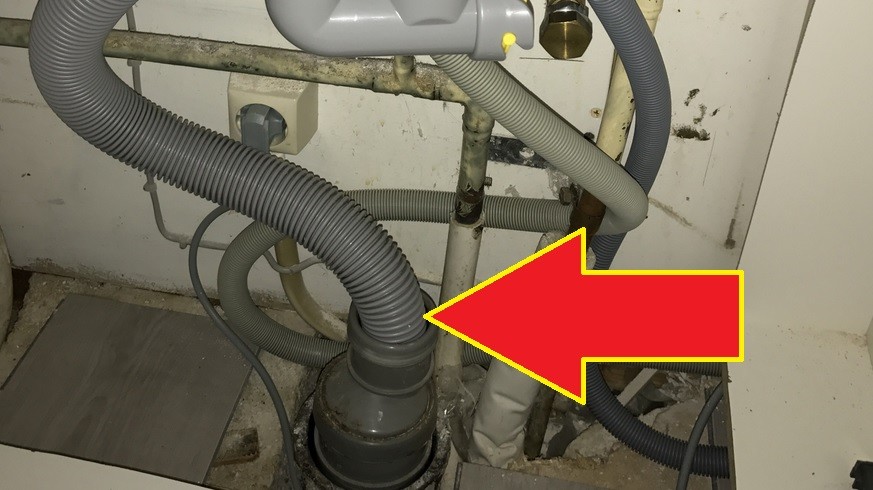

Har låtit renovera mitt kök. Diskho är bytt och därmed vattenlås samt avloppsslang. I övrigt användes befintliga kopplingar vad jag förstått. Är inte alls kunnig på detta område själv.
Från avloppet hörs ett kluckande ljud några sekunder eftet att vattnet lämnat ho:n. Har prövat med ett par diskmaskinstabletter och kokande vatten. Det blir dock inget bättre.
Min fråga är om det är en slump att problemet uppstått precis nu när saker bytta eller om det har ett samband.
Man får anta att det nya låset+slangen är helt rent och knappast har blivit "igensatta" så fort. Om det är längre ned, vad kan man då göra mer?
Finns det någon annan orsak till kluckandet som kan ha med vattenlås eller slang att göra?
Se kopplingar på bifogade bilder.
Tacksam för hjälp!

Du bör även kapa det gråa röret som går ner mot stammen.
Enl instruktionen bör den gå rakt ner, nu har du en onödig böj som kan skapa problem i framtiden.
Men troligen har du ett begynnande stopp i stammen, spola med mycket varmvatten. Inte bara några kastruller med hetvatten utan låt varmvatten rinna länge så kan du har tur att det släpper.
Annars är det högtrycksspolning som kan behövas.

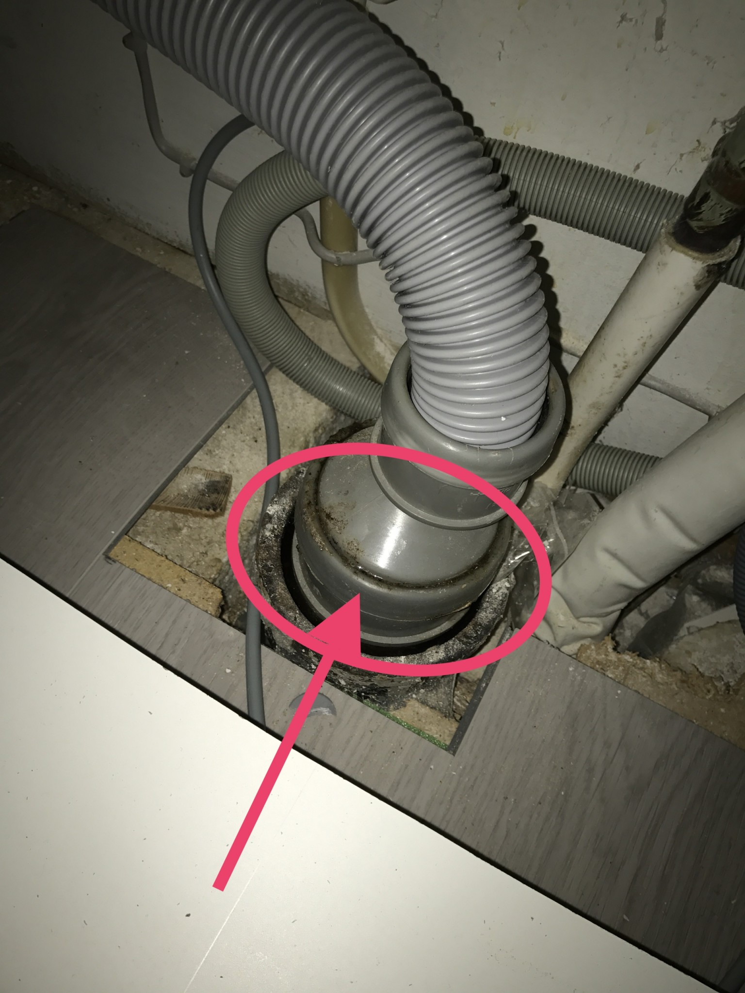

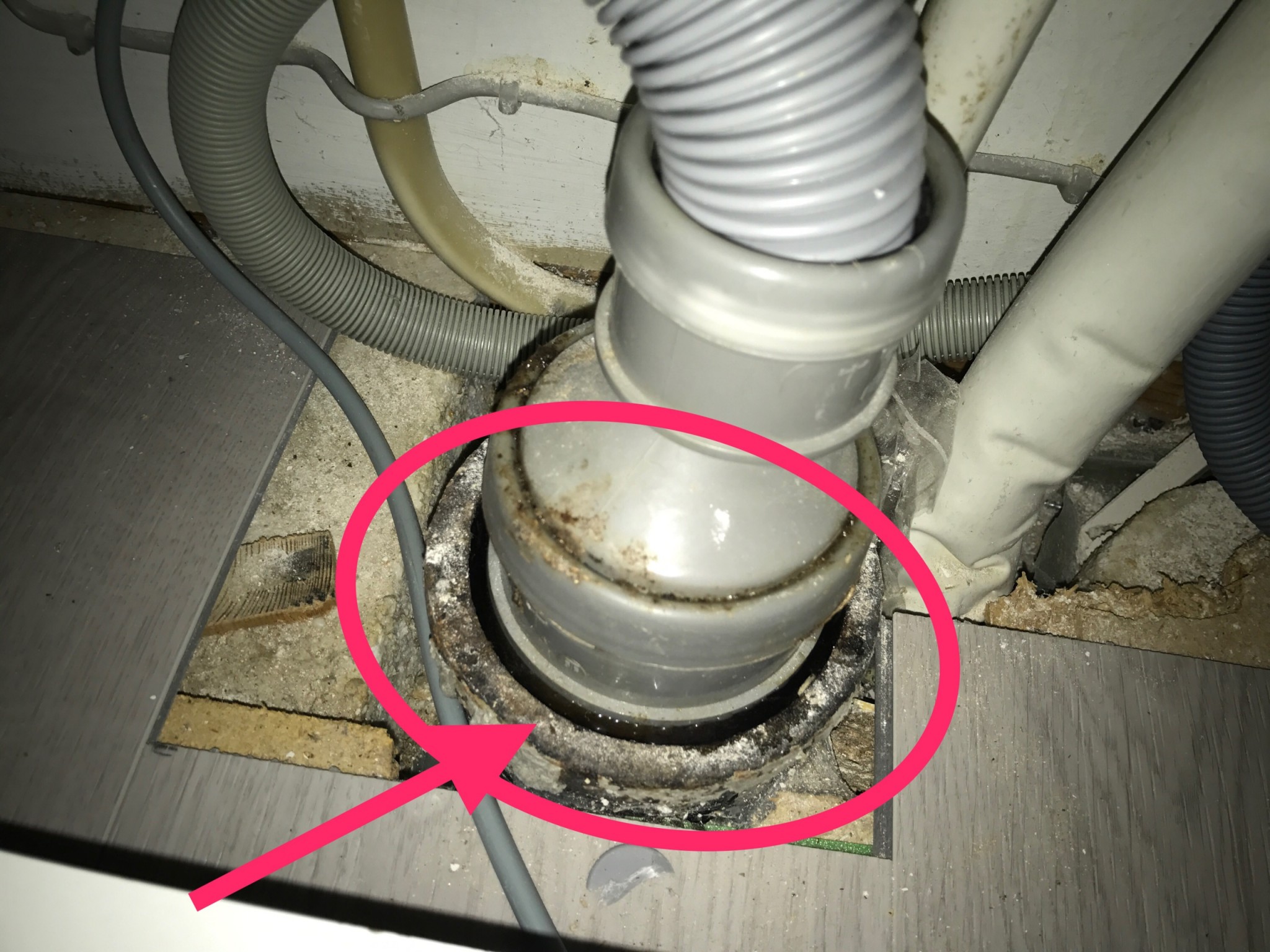

Lät varmvatten rinna fritt i flera minuter och vatten rinner inte ner i samma takt som det fylls på, så jag var tvungen att stänga av. Medan vatten sakta rann ner såg jag vatten vid "ändstycket" på två ställen (se bilder). Är detta normalt? :|
Är den här anslutningen i den befintliga muffen ens tät? Det ser inte korrekt utfört ut.
Sen finns det mer att ha synpunkter på:
Det ser ut som om rörisen har skruvat på dom lekande muttrarna från nya blandaren på befintliga ballofixer med klämringsände
Avloppsslangen från diskmaskin ska fästas upp mot underkant av bänkskivan
Proppningen av vattenrör med lock borde ha tagits bort helt
Ingen tät botten som redan nämnts, även fast det är svårt bör man göra det bästa av situationen!
Avloppet ser inte korrekt anslutet ut vid min pil på bilden
Användningen av svarta kabelstrips ser väldigt amatörmässigt ut
Var det verkligen en rörkrökare som utförde detta jobb? Denne måste då ha haft bråttom hem till fredagsgroggen!
Nej där ska det aldrig kunna komma upp vatten. Du har ett begynnande stopp! Högtrycksspolning är att rekommendera. Bor du i lägenhet så är det oftast föreningens ansvar med stammarna.Ronny68 skrev:

Kan en felaktig installation ge upphov eller förvärra den här typen av problem? Läckan i "änden" tex; relaterar den till begynnande stopp eller är det en konsekvens av installationen?
Svåra frågor att besvara kanske, men funderar på om problemet är föreningens och det är något
"Längre ner" elller om en riktigt rörmokare kan göra en "ominstallation" och fixa det på så vis.
Stort tack för all hjälp!
Det händer ju att det tappad ned det ena och det tredje i avloppet under renovering... rent hypotetiskt kan man ju ha tappat ned en lång skruv eller så som sitter på tvären i nån böj.
Men antagligen behöver du en högtrycksspolning och snygga till rörinstallationen lite. Varför inte be den som gjorde det komma tillbaka och göra rätt för sig?
