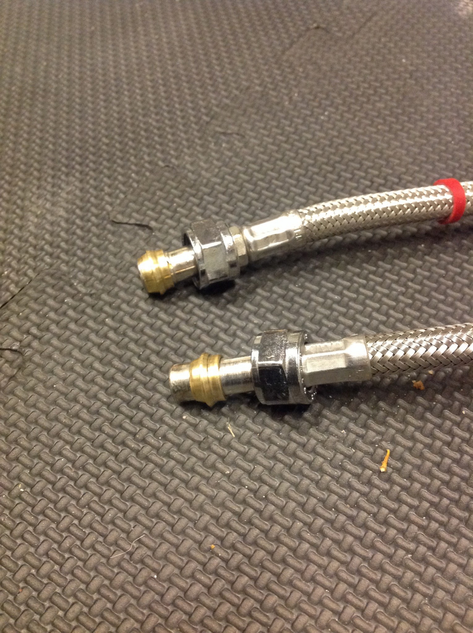

fått tag på en gammal tvättställskran men funderar på koppligarna för anslutning. Det är något liknande en klämring men den "biter" inte och det bara läcker. Hur ska denna kopplas in?:o står,Kiwa på den.
Bifogar en bild
Två gammalstiliga metall tvättställskrankopplingar på texturerad yta.

De där klämringarna sitter nog kvar från kopplingen de satt i tidigare. Det ser ut att vara vanlig slätända under. Försök få loss klämringarna och sätt dit nya som passar i dina kopplingar.
Det där är inga klämringar. Det är hälften av en förminskningssats, förmodligen 12-10mm för att få 10mm slätändarna att passa i en 12mm klämringskoppling. Andra halvan brukar man få fånga när man tar isär sådana kopplingar, om man ska återmontera. Du verkar sakna den.
Försök lirka loss dom som redan sagts, annars borde det gå at kapa rören tätt inpå, det ser ju ut som om det är rätt mycket rör kvar att stoppa i en ny koppling. Som sista åtgärd, byt hela anslutningsslangen. De brukar gå att gänga ut ur blandaren och byta.

Ok då,förstår jag. Den delen som är kvar på röret är helt lös så den är inga problem att få bort. Då ska jag bara införskaffa en ny klämring då! Tack för hjälpen
