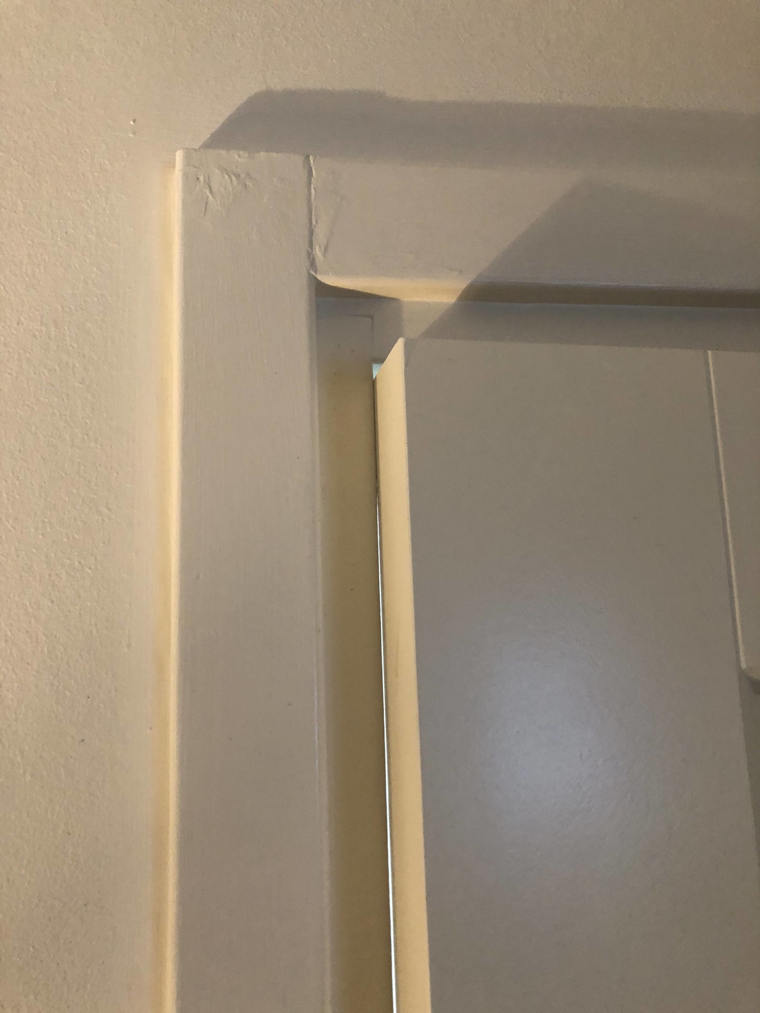

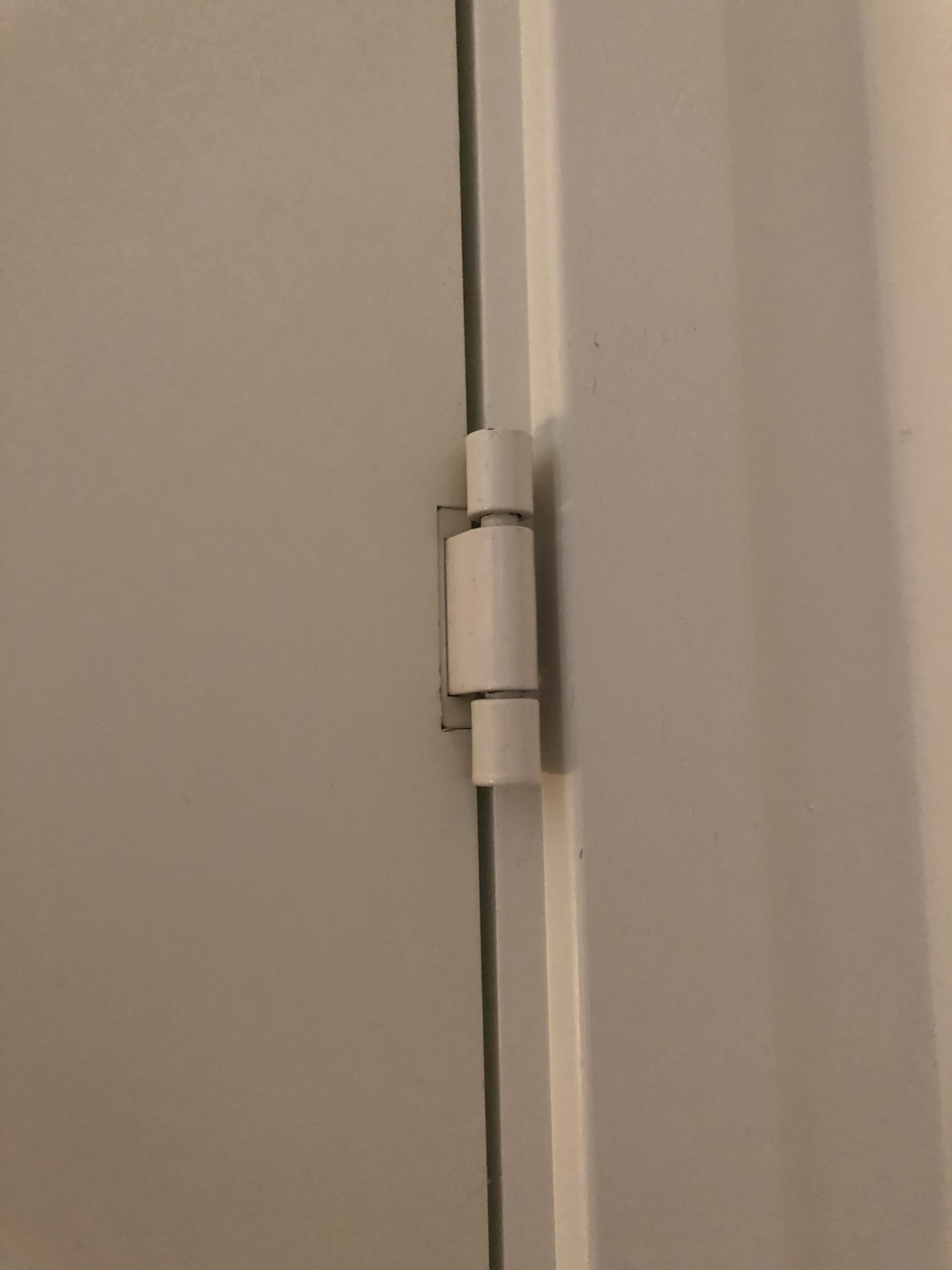

Hej
Två av våra innerdörrar kärvar, inte så mkt men tillräckligt för att det ska vara sinnesjukt störigt.
Dom har inga sånna gångjärn som jag tror man kan rikta med en "gångjärnsjusterare". Så hur gör jag? Alla tips mottages tacksamt.

Testa med att lätt lossa skruvarna i dörrbladet och tryck in gångjärnstungan.
Funkade! Tack!
