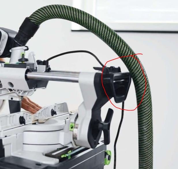

Blir nog svårt att hitta någon som har båda sågarna som kan uttala sig. Jag hade tidigare Makita LS0815FLN men sålde den och köpte en Kapex KS 60 förra året. Och allt jag har att säga om den är att det är en helt underbar såg. "Skuggtekekniken" fungerar faktiskt väldigt bra, även om jag själv inte använder det speciellt ofta. Jag brukar oftast köra ner klingan mot markeringen, eller så har jag ett stoppblock eller liknande och behöver därför ingen markering på det som ska sågas.
Jag förstår hur du tänker gällande vredet på baksidan, men det är inget problem eftersom sladdupphängningen sticker ut längre bak än vredet, som du kan se på bifogad bild.
Spånhanteringen är mycket bättre på Festoolen också, vilket är mycket bra när man som jag använder den uteslutande inomhus.
