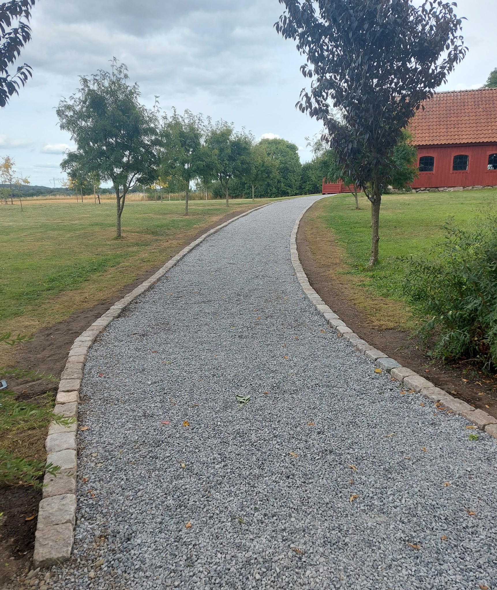

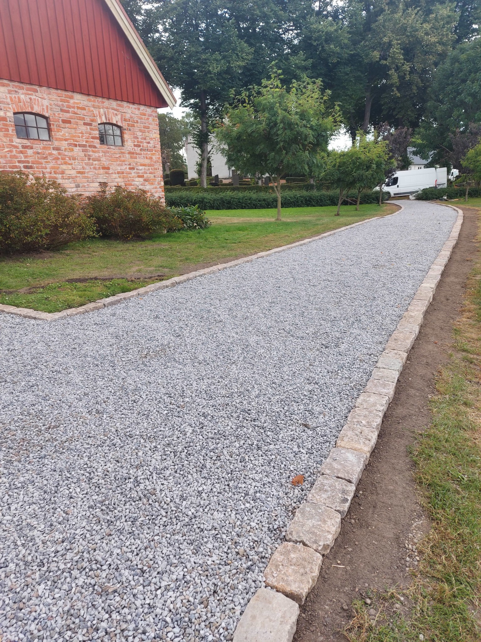

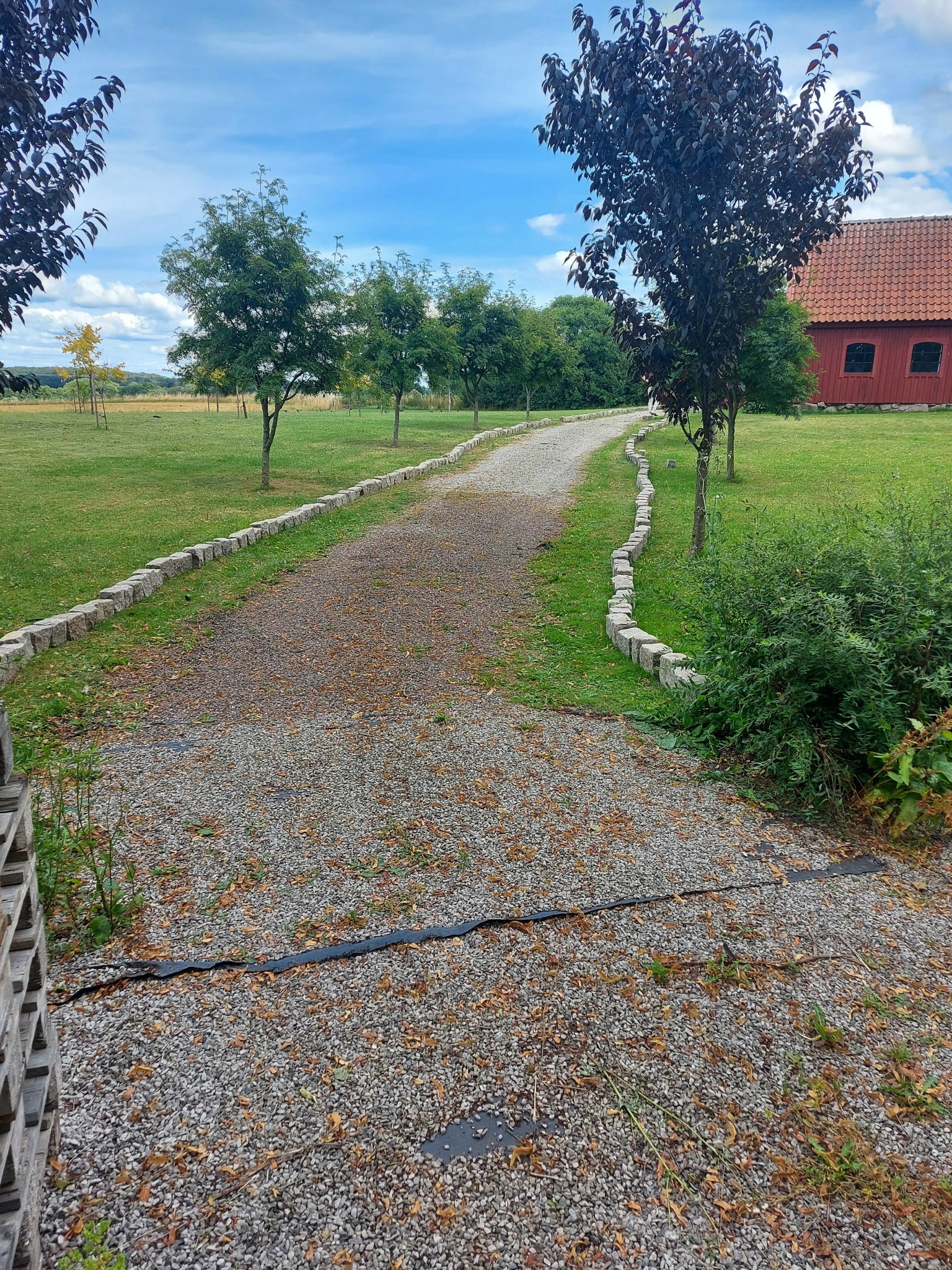

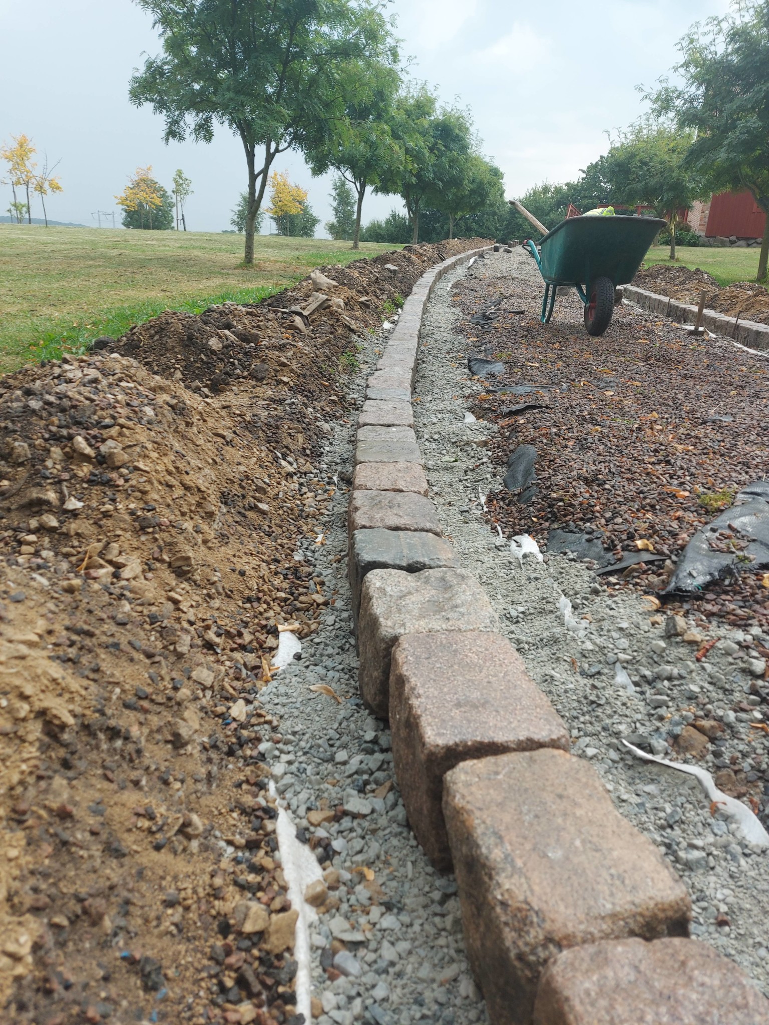

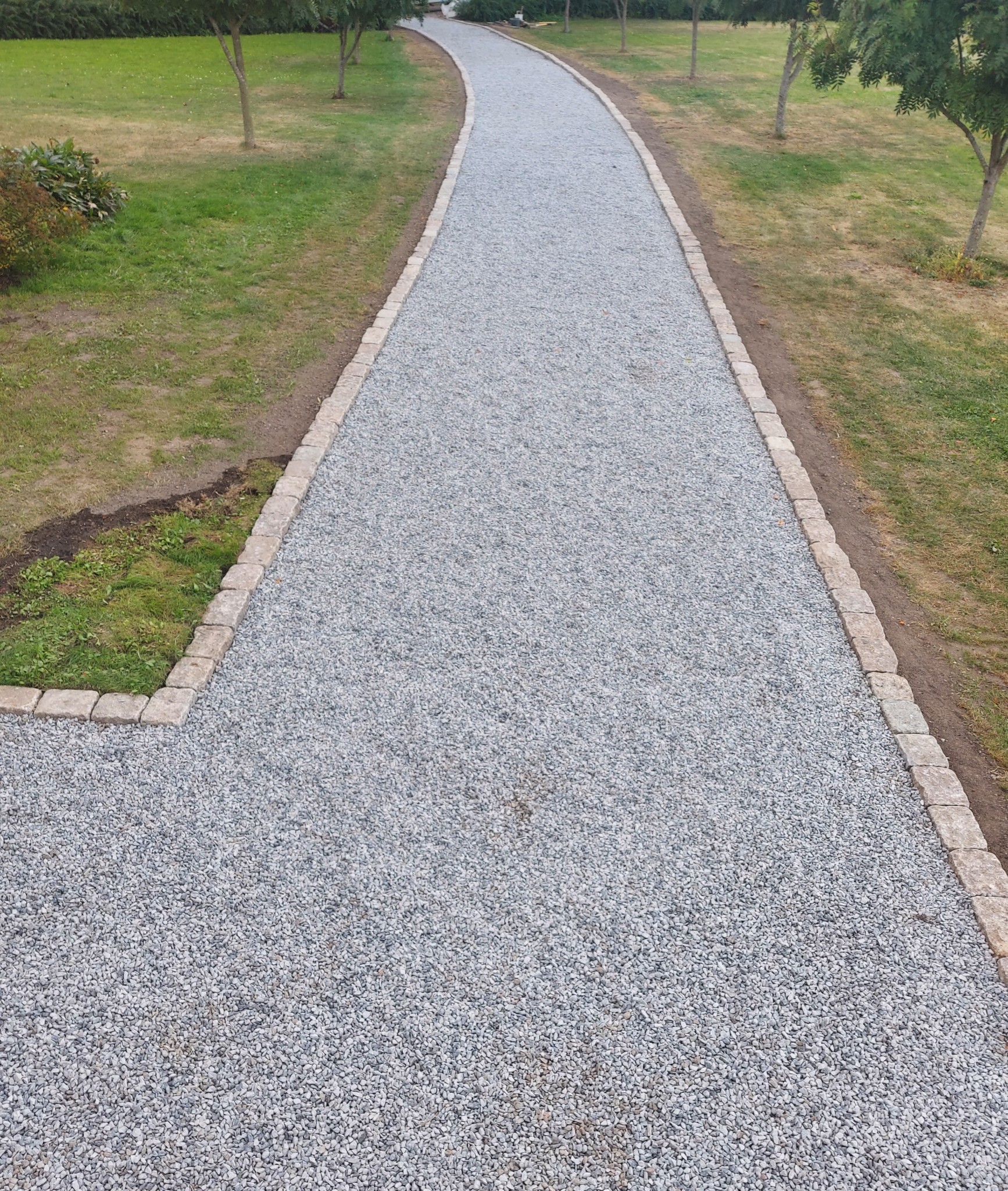

Jag ska lägga en rad med kantsten längsgräskante.
Jag tänkte ta bort gräset mellan kantsterarna och staketet och fylla den med Makadam 8-16
Så här tänkte jg göra:
1-Ta bort gräset
2- lägga märkduk
3- fylla med makdam
Funkar det? Eller kommer det att vara risk att gräs och annat ska växa igenom makdam?

Grusgångar måste krattas regelbundet för att ogräs inte ska få fäste i dem.
Oudai Alsalim och 1 till
Strunta i markduken. Den gör ingen större nytta, mot fröogräs ingen nytta alls, och du kommer svära många fula ramsor över markduken om du någon gång behöver gräva där igen.
Workingclasshero och 4 till
Markduken är ju en baggis att ta bort i framtiden om man vill det. Det är bara att använda en enkel brytbladskniv eller "fulkniven" och skära rakt mot jorden. Fördelen med markduken är att maskrosorna bara får 3-5 cm djupa rötter istället för 30cm. De blir mycket trevligare att rycka upp.
Krattar man bort nya maskrosor etc. med 1-2 veckors mellanrum så har de inte hunnit få mer än några få cm långa rötter.
