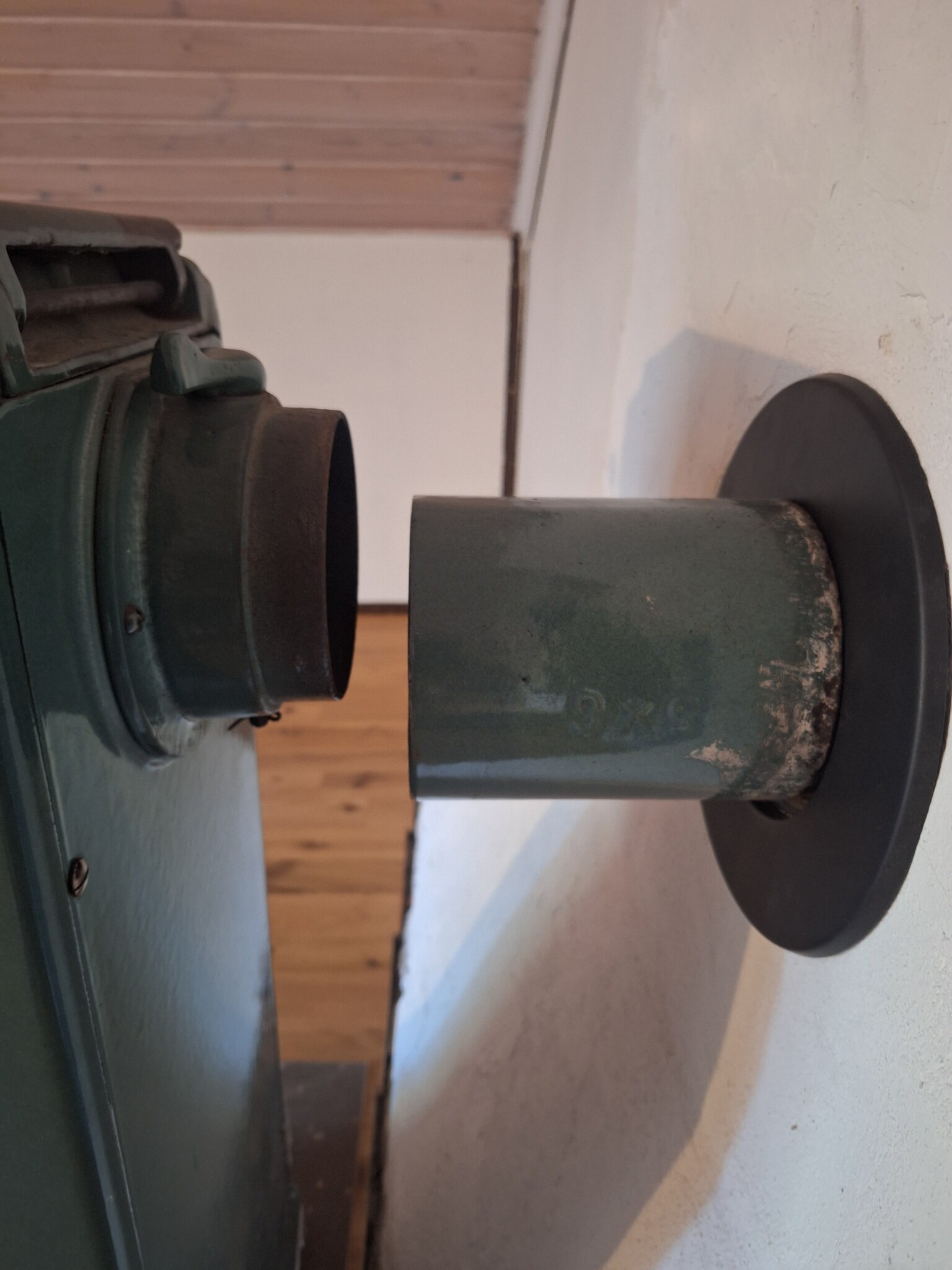

Har lagd nytt golv .kaminröret diffar ca 4 cm, tror att det skulle funka med två 30 graders böjar, men hittar inge bra med då röret är 110mm, nån som vet bättre? vill inte ha tunnplåt, nuvarande rör är gjutjärn. Kaminrör som inte är i linje med väggen, ca 4 cm diff, gjutjärn koppling mot annan del av rörsystemet.
Om du har en riktig murstock i rödtegel är det annars ganska lätt att hugga upp hålet och mura in stosen lite högre.

Har funderat på det, murade om nuvarande får tre år sen, har liksom ingen lust att hacka upp.
La du nytt golv ovanpå det gamla utan att tänka på skorstensanslutningen?

Nej det nya bygger mer
Intet
Gå till en smed så tillverkar han en.
Hugg då upp hålet i skorstenen och mura om stosen på rätt höjd, att hålla på med extra krökar bakom kaminen kommer nog göra det svårsotat.
