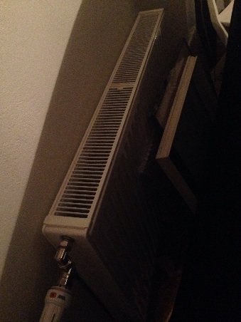

Hej
Jag har ett element i källaren som är helt kallt. När jag känner på rören som går in i elementen är de kalla. Elementet innan i kedjan fungerar utan problem.
Elementet installerades för 8 månader sedan.
Vad kan det kalla elementet bero på?

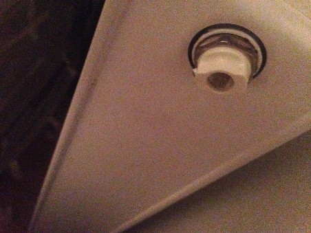

Har du provat att lufta elementet? Bör sitta en luftningsskruv på motsatta sidan från termostaten. Kommer det luft/vatten om du öppnar nippeln?

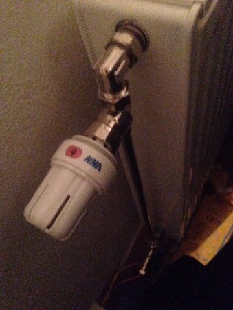

Om det varken kommer vatten/luft kan du testa att montera bort termostaten och knacka/trycka försiktigt på konan (pinnen) som termostaten trycker på, ibland kärvar den fast.
Krilleman
Har du kollat så kopplet är öppet?
I normalfallet är det just öppet. Men man vet ju inte först man kontrollerat. Och det är enkelt. Lossa på det kromade locket nertill till vänster. Är skruven (insex) inskruvad eller utskruvad?

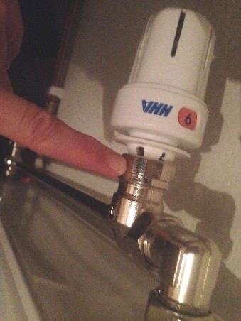

Hur gör jag för att montera bort termostaten?
Skruva på muttern (motsols) som sitter närmst inställelseratten
Jag håller i muttern
Är det den jag pekar på jag ska skruva bort?
kulle
Ja.
Är radiatorn bara 8 månader gammal så låter det osannolikt att ventilen har hängt sig. Jag tror det är stängt någonstans. Kolla om kopplet är öppet, enligt krillemans tips ovan.
Det stod en del stora tavlor lutade mot elementet bl a framför ventilen. Det kanske var dålig luftcirkulation framför elementet men jag tog bort tavlorna igår kväll och elementet är fortfarande kallt.

Jag har inte luftat, är det bara att skruva med elementnyckeln här?
Alldeles riktigt men ha en kopp och fånga upp vatten med!
