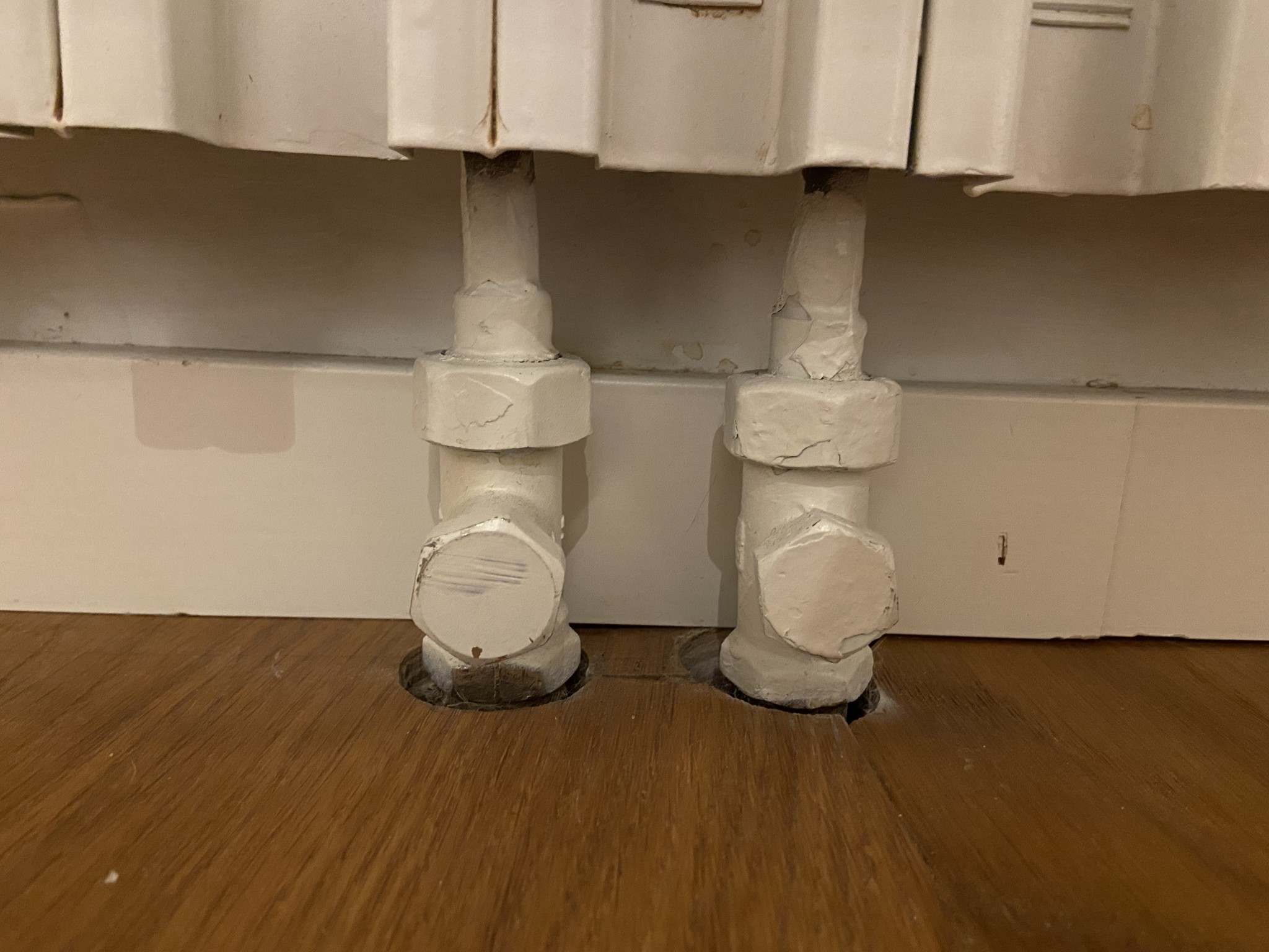

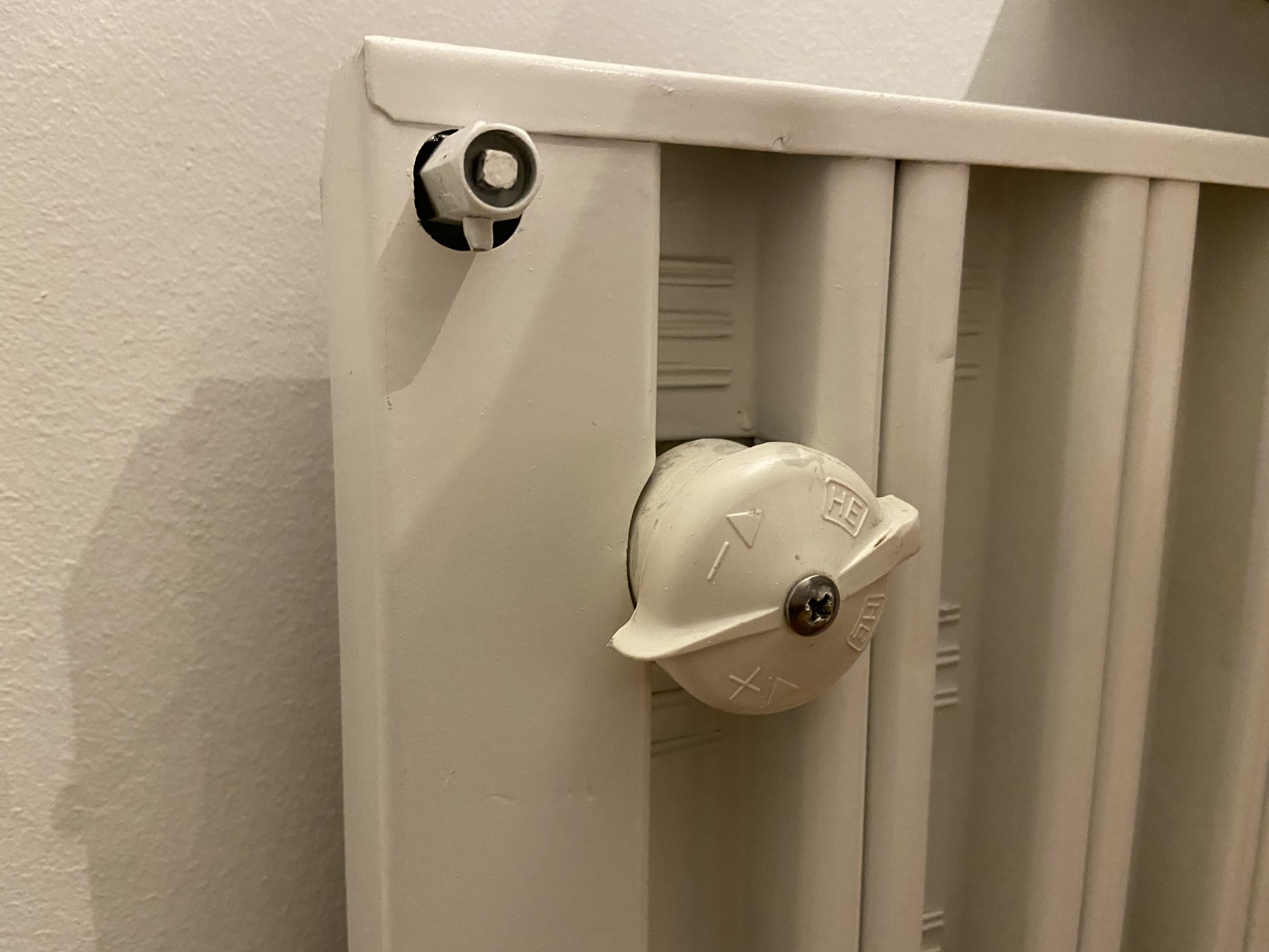

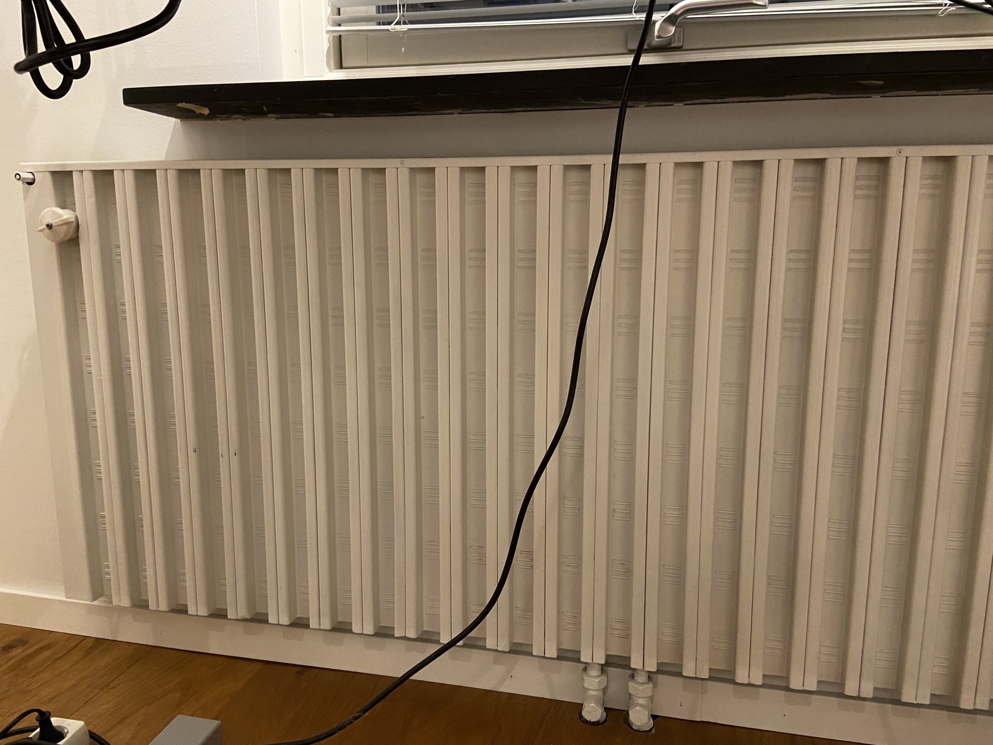

Jag kompletterar med lite bilder. Är själv inte så insatt i detta så jag vet inte om man kan kapa rören, och är inte heller 100% säker på att det inte är en termostat.

Om avstängningsventilerna ska vara kvar så verkar det vara för tajt för att sätta korskoppling.

Nej det är ingen termostat utan bara ett enkelt handvred.
Men hur ser det ut på baksidan av radiatorn?
Hur går rören?
Vänster rör går längs botten och sedan upp till termostaten och sedan går de horizontellt i långa slingor neråt för att slutgiltigen nå det högra röret. Och när jag känner på rören så är vänster rör nästan kallt och högra ljummet.
