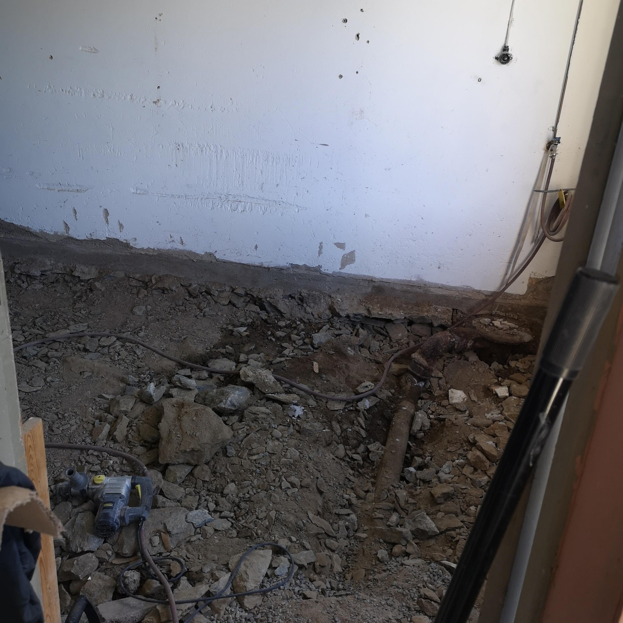

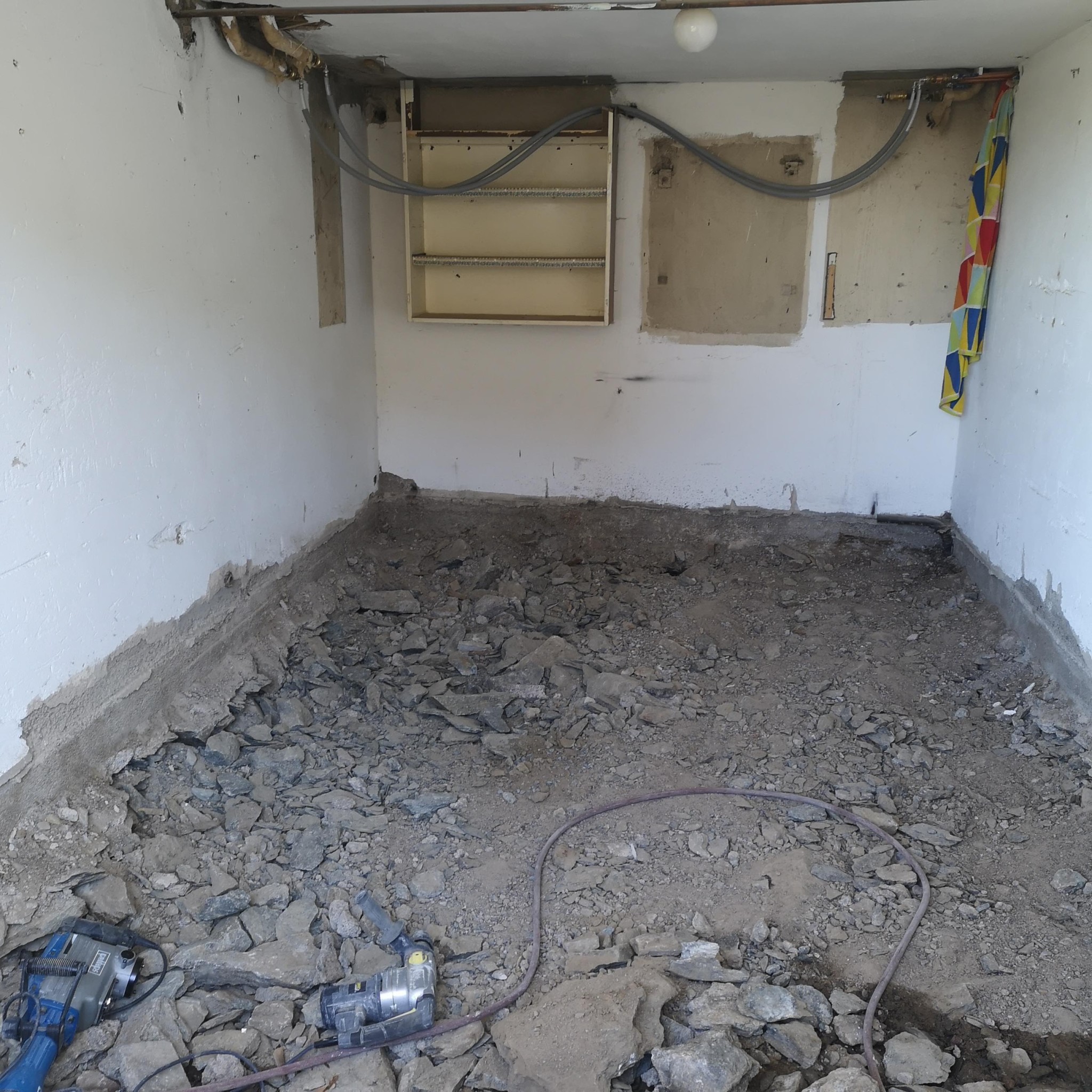

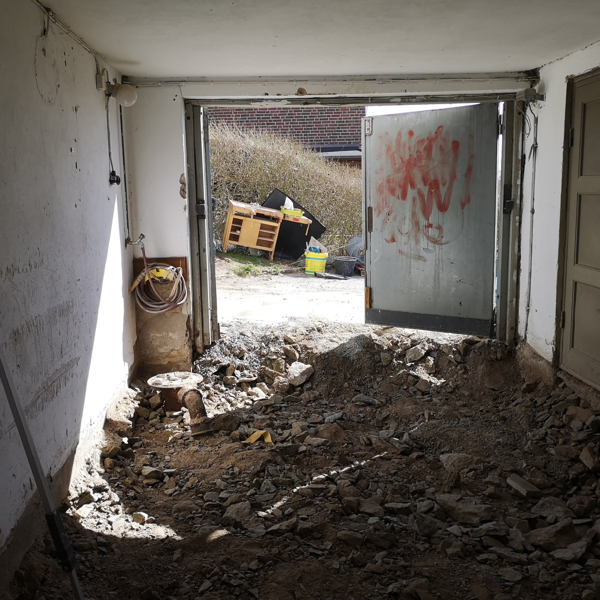

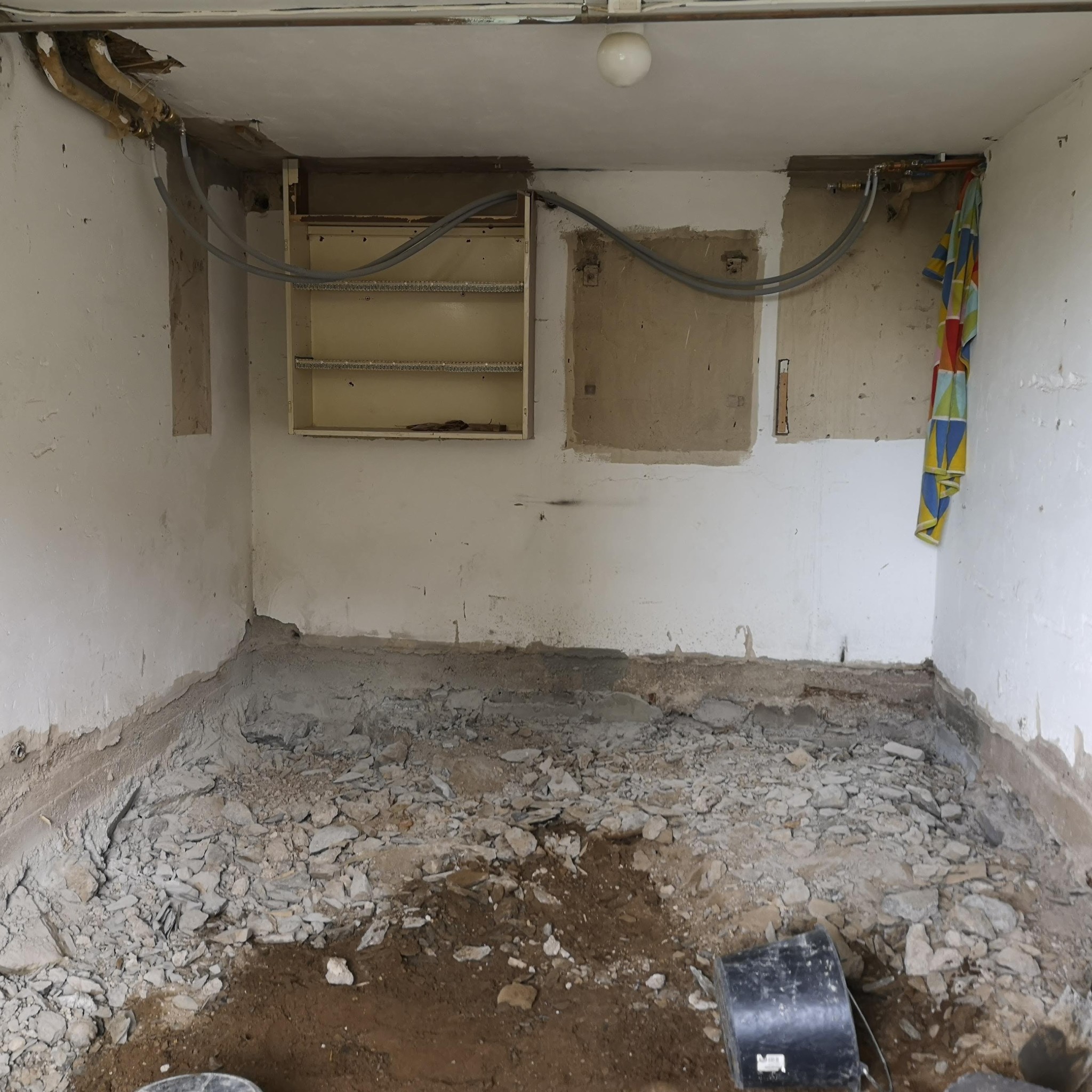

Förutsättningarna är ett funkishus från 30 talet högst upp på ett berg. Huset står till 75% på gamla schaktmassor som är väldränerade. Jag har grävt ut det gamla garaget. Planen är nytt golv med golvvärme.

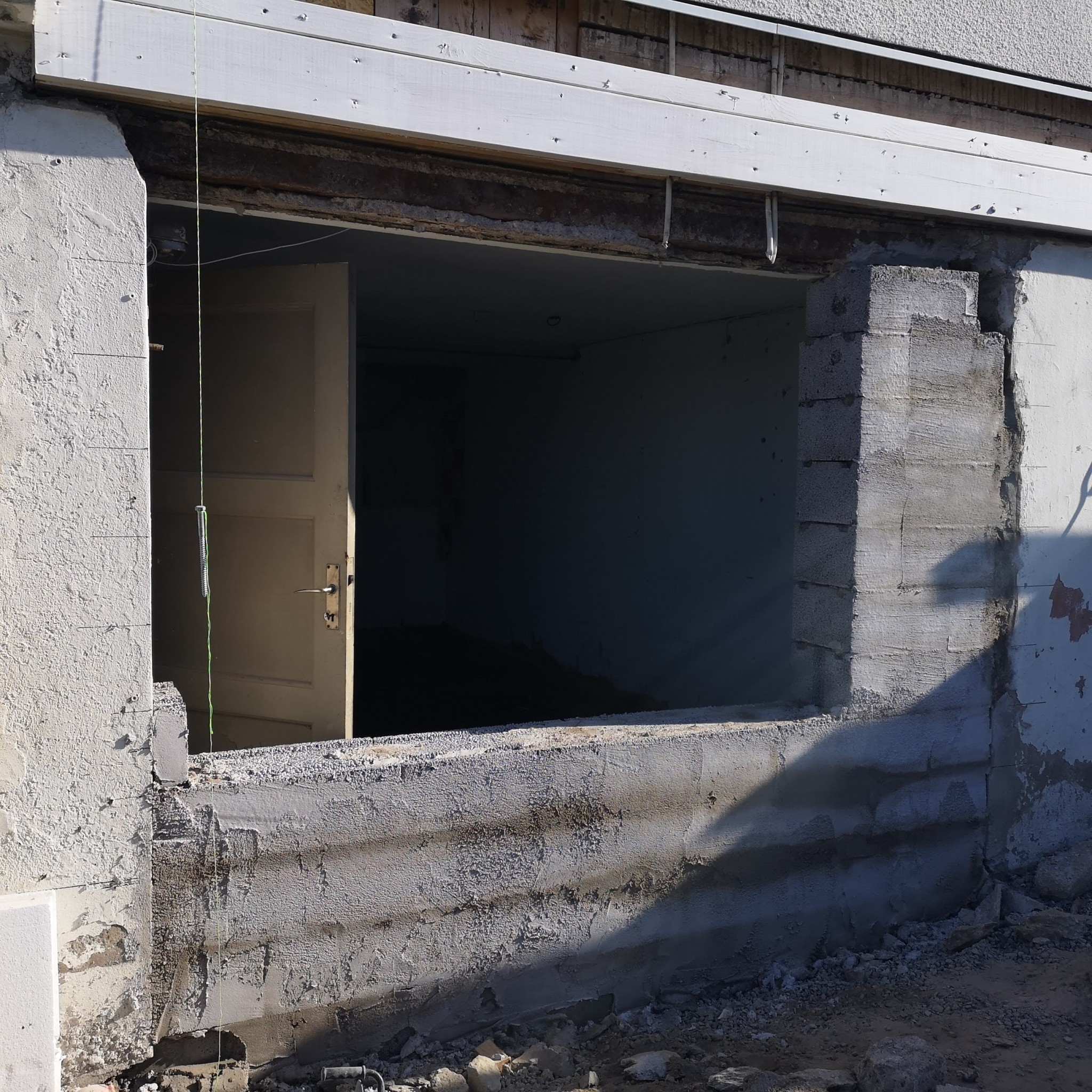

Fuktbelastningen är inte speciellt stor bortsett från vid den nya ytterväggen som vi murat upp i öppningen efter garageporten. Vid ytterväggen blir det makadam som finns i botten av schaktet fuktig men det blir inga pölar. I resten av rummet har botten av schaktdjupet varit snustorr under såväl sommar som höst.

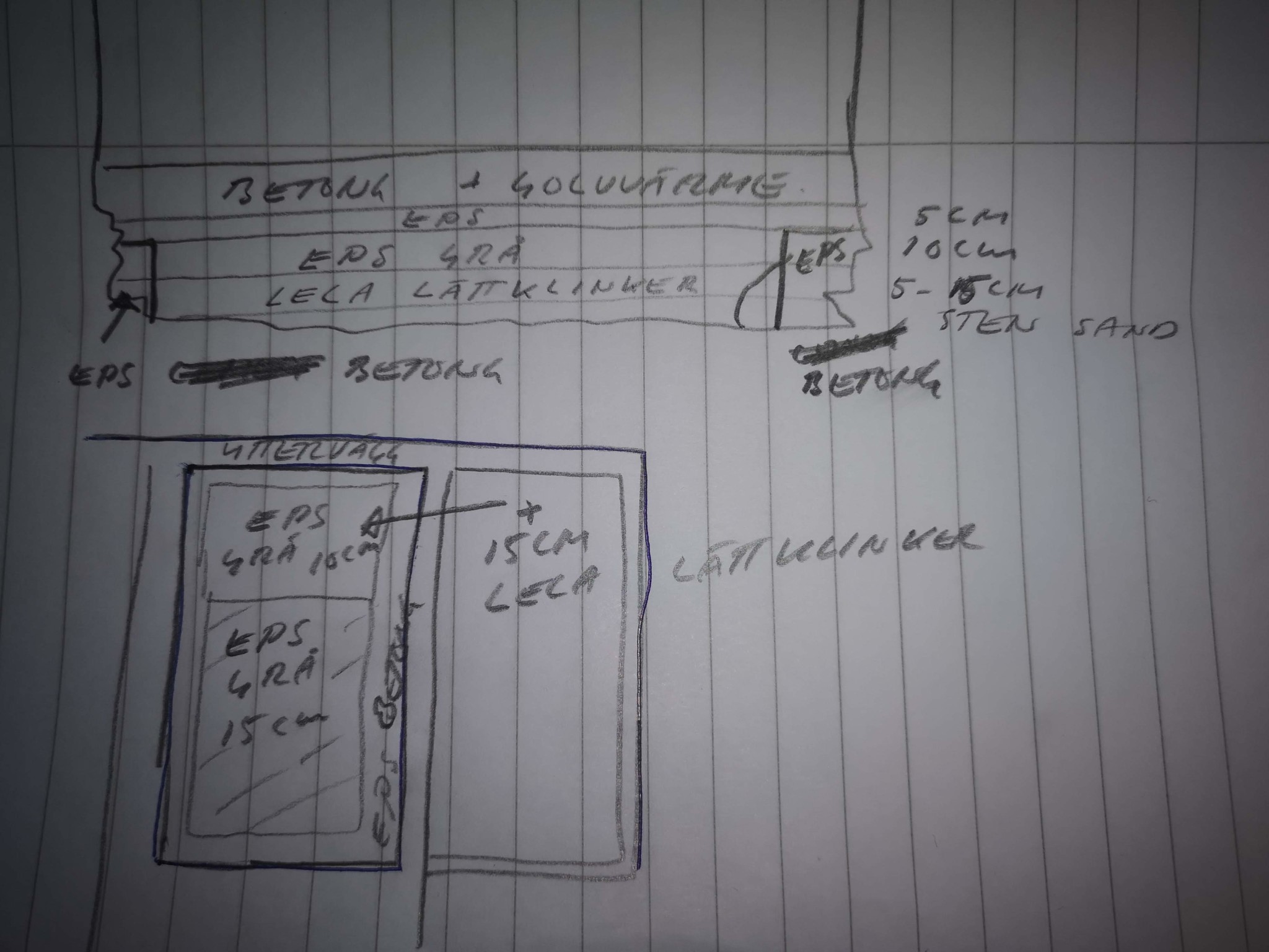

Det jag funderar på nu är diffusionsspärr eller inte.

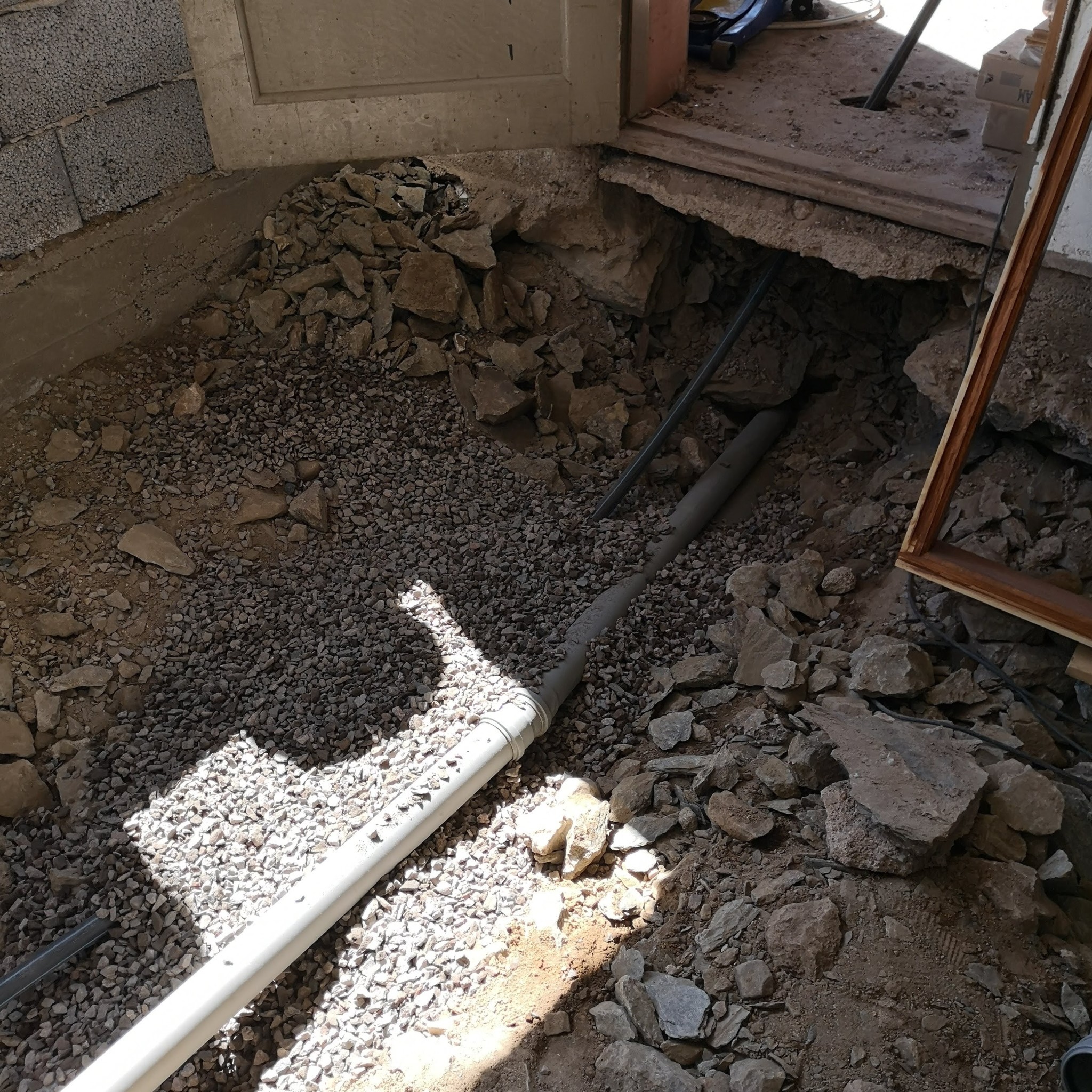

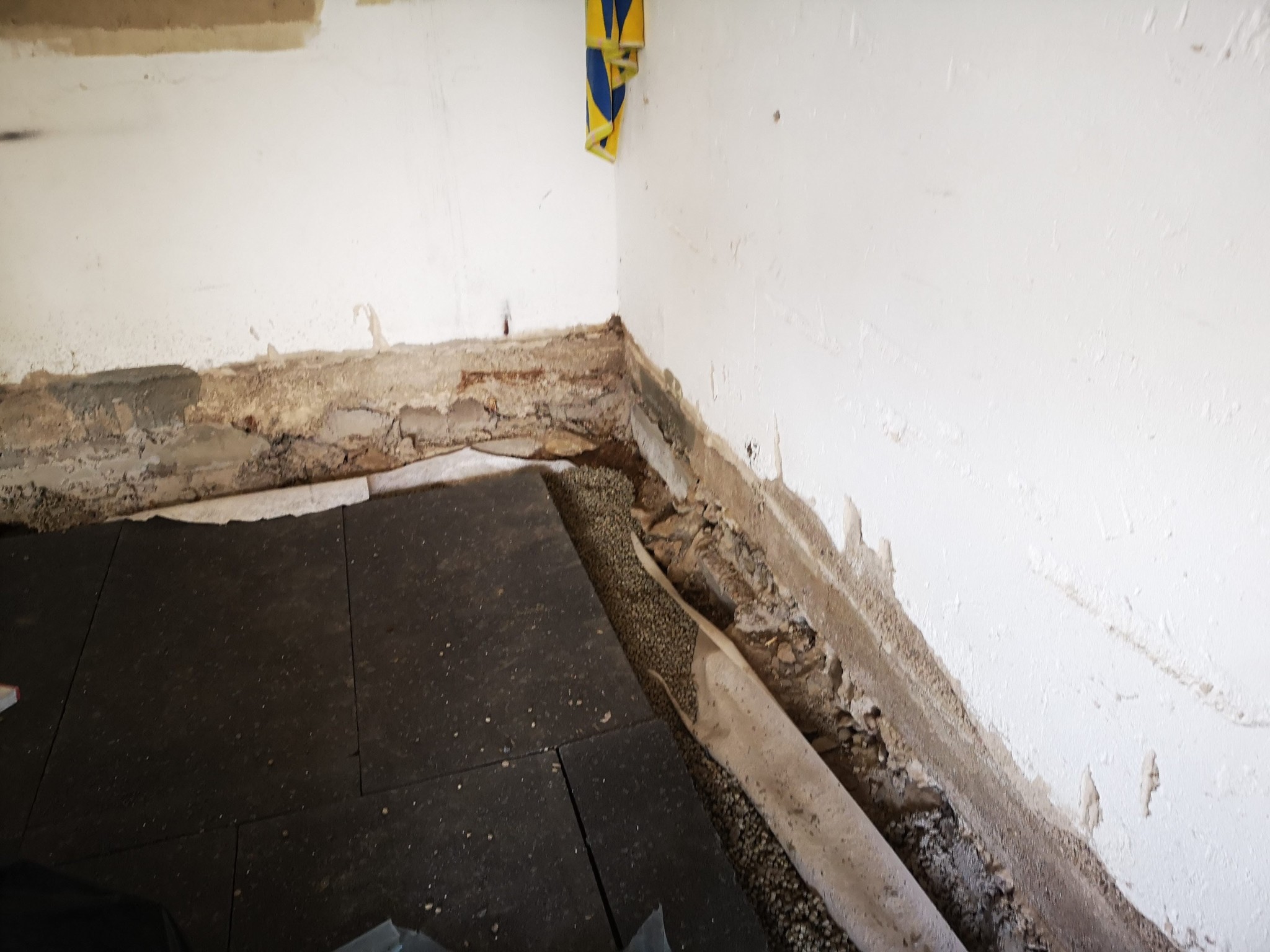

Plattan som skall gjutas är ca 17m2. I botten har jag ett tunt lager med makadam som jag sedan utökat med ett 5-15cm tjockt lager med lättklinker (lecakulor). Ovanpå detta blir det 15 cm EPS grå i större delen av rummet bortsett från närmast ytterväggen och längs med innerväggarna. Närmaste metern från ytterväggen är lite mer fuktbelastad. Där har jag lagt makadam, 15cm leca och sedan 10cm cellplast.
Längs med innerväggarna har jag valt att fylla på med EPS betong för att stabilisera väggarna som delvis blivit underminerade av mina utgrävningar. Ovanpå 15 cm EPS betongen blir det 5 cm cellplast innan plattan.
Ovanpå detta blir det nytt golv med vattenburen golvvärme.
Det som jag inte kan bestämma är om jag skall lägga en diffusionsspärr i form av plast eller inte. Av praktiska skäl så kommer den i så fall läggas mellan cellplastlager 1 och 2 i större delen av rummet medan den hamnar ovanpå lättklinkern men under ett lager 10cm EPS grå närmast väggen.
Förvirrande? Yes! Tycker jag också.
Egentligen tror jag att det går lika bra med som utan diffusionspärr. Synpunker?
